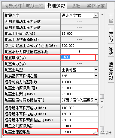

9、基底摩擦系数/地基土内摩擦系数(沿地基土的抗滑稳定系数的关键值)
基底摩擦系数地基土内摩擦系数①软塑粘土0.25②硬塑粘土0.25~0.30③粉质粘土、粉土、半干硬粘土、砂粘土、粘砂土0.30~0.40④砂类土0.40⑤碎石、砾石、卵石类土0.40~0.50⑥软质岩0.40~0.60⑦硬质岩0.60~0.70①散干砂性土0.58~0.70②湿润砂性土0.62~0.84③饱和砂性土0.36~0.47④干黏性土0.84~1.00⑤湿黏性土0.36~0.58⑥干卵砾石0.70~0.84⑦湿卵砾石0.58⑧干密淤泥0.84~1.20⑨湿润淤泥0.36~0.47

基底倾斜时,参考书里的公式做法是把挡墙重力分解成平行于基底的反倾下滑力作为主动抗滑力,放于分母作为减数,稳定系数偏大,不安全。实际上基底倾斜较小,挡墙不可能主动向山侧滑动(如是主动滑动,则摩擦力的方向就反了),因此该力是被动抗滑力,应放于分子作为加数。
