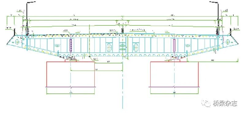

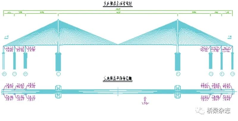

苏通大桥位于江苏省东部的南通市和苏州常熟市之间,是国家高速公路沈阳至海口通道和江苏省公路主骨架的重要组成部分,于2008年5月底建成通车。大桥主桥为主跨1088m的双塔双索面斜拉桥,南北边跨均设置3个桥墩,跨径布置为100+100+300+1088+300+100+100=2088m,主梁为扁平流线型封闭钢箱梁(见图1)。
图1 苏通大桥主桥横断面布置图
图2 球形钢支座图
图3 苏通大桥主桥支座维养总体布置图

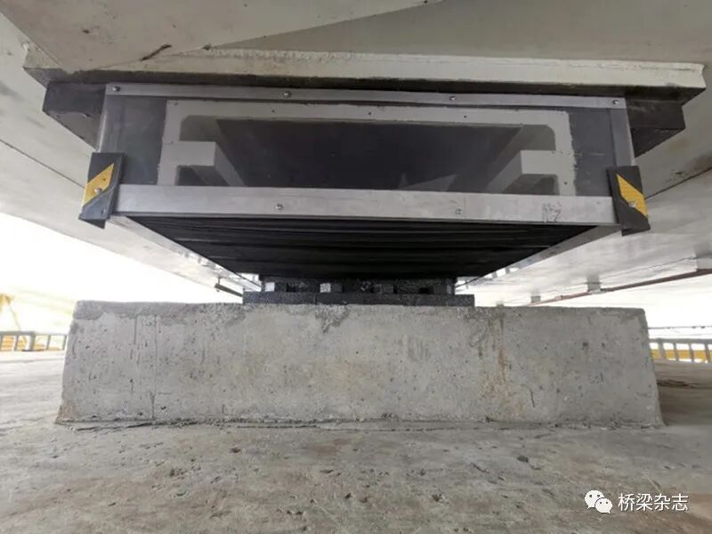

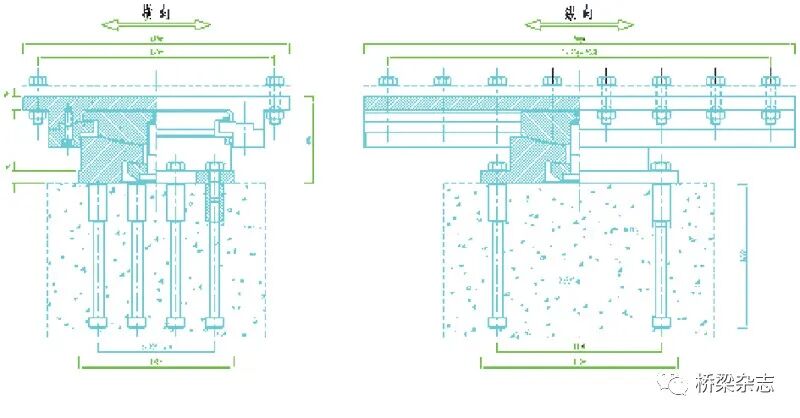

主桥主1#墩、8#墩(过渡段伸缩缝)处竖向支座为QZ6500ZX 单向滑动的球形拉压钢支座;主2#墩、7#墩(远塔侧辅助墩)处竖向支座为QZ11500ZX 单向滑动的球形拉压钢支座;主3#墩、6#墩(近塔侧辅助墩)处竖向支座为QZ17000ZX 单向滑动的球形拉压钢支座。
支座专项检查结论有聚四氟乙烯板普遍存在磨损严重、剩余磨耗空间小的现象,部分支座已经出现了钢对钢摩擦的现象;不锈钢板滑动面脏污严重,影响支座正常工作;支座防尘罩破损;部分支座钢构件、连接锚栓锈蚀。
本次施工主要工作内容包括:对边跨逐墩进行横向同步顶升,逐一将旧支座取下后,对12个旧支座的36个摩擦副进行更换;对拆下的12个旧支座进行维修保养,包括钢结构除锈防腐,然后将保养后的支座安装至原处;全过程施工监控。

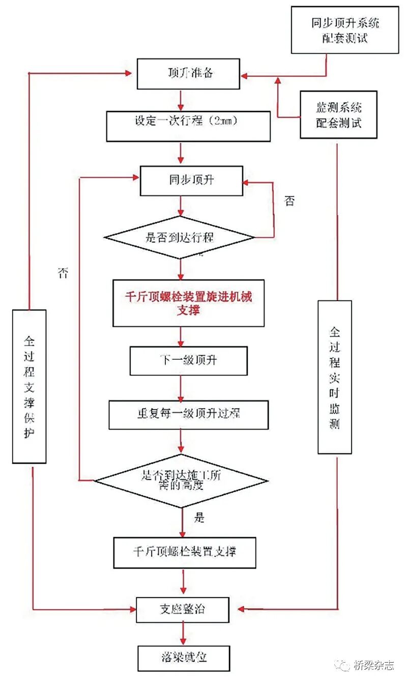

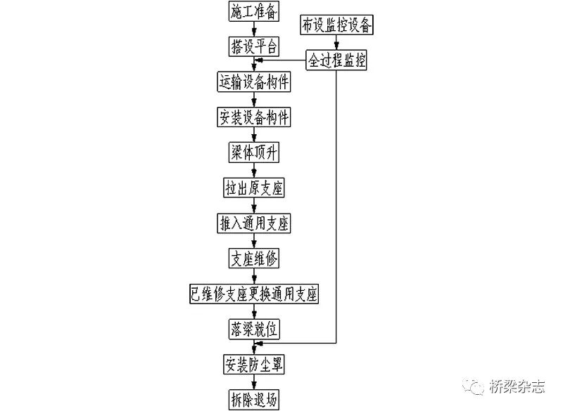

顶升总体方案
本工程的目的是将主桥旧支座取出进行整治维修,所以需将钢箱梁整体顶升,便于取出旧支座。经设计单位验算复核,可采取单次单墩左右两侧同步顶升的方式,顶升高度不超过20mm。针对过渡墩位置,为避免主、引桥之间的伸缩缝发生错位破坏,需将该桥墩上的主、引桥上部结构同步进行顶升。此外,由于是在桥面通行的情况下实施顶升及支座维修,所以在支座维修期间,需在原支座位置安装通用支座作为临时支撑结构,确保桥梁结构体系运行的安全性。具体施工总体工序如图4。
图4 施工总体工序流程图

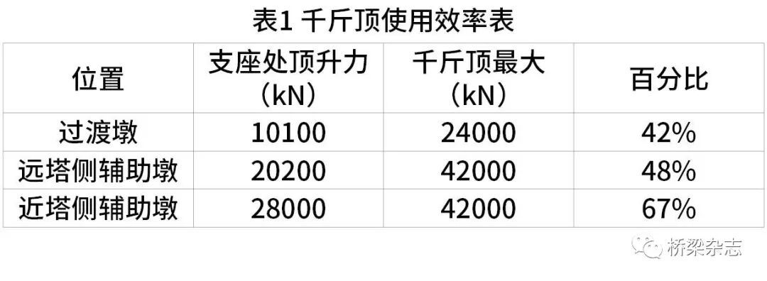

每个主桥辅助墩支座处布设42台200t千斤顶,每个过渡墩主桥侧支座处布设42台千斤顶,引桥侧单个支座处布设6台200t千斤顶,千斤顶使用效率见表1。千斤顶安装时保证千斤顶的轴线垂直,以免因千斤顶安装倾斜在顶升过程中产生水平分力。

顶升控制系统
工程采用国内最为先进的PLC液压同步顶升控制系统。在采用传统的顶升工艺时,往往由于荷载的差异和设备的局限,无法根本消除油缸不同步对顶升构件造成的附加应力,从而引起构件失效,具有极大的安全隐患。本工程所采用的PLC液压同步顶升技术,从根本上解决了这一长期困扰移位工程界的技术难题,填补了我国在该领域的一项空白,达到国际先进水平。PLC控制液压同步顶升是一种力和位移综合控制的顶升方法,这种力和位移综合控制方法,建立在力和位移双闭环的控制基础上。由液压千斤顶,精确地按照桥梁的实际荷重,平稳地顶举桥梁,使顶升过程中桥梁受到的附加应力下降至最低。同时液压千斤顶根据分布位置分组,与相应的位移传感器组成位置闭环,以便控制桥梁顶升的位移,同步精度为±1.0mm,这样就可以很好地保证顶升过程的同步性,确保顶升时板梁结构安全。
本工程顶升按桥墩为单位,同一个墩顶左右两侧同步顶升。压力传感器安装在每个千斤顶上,通过传输线传至PLC系统内实时显示。辅助墩的横桥向两侧设置两个位移监控点,有伸缩缝的过渡墩处,伸缩缝顺桥向两侧各设置两个位移监测点。位移监控点采用精度为0.01mm的拉线式位移传感器,位移数据实时传输至PLC控制系统中。顶升总流程图见图5。
图5 顶升总流程图

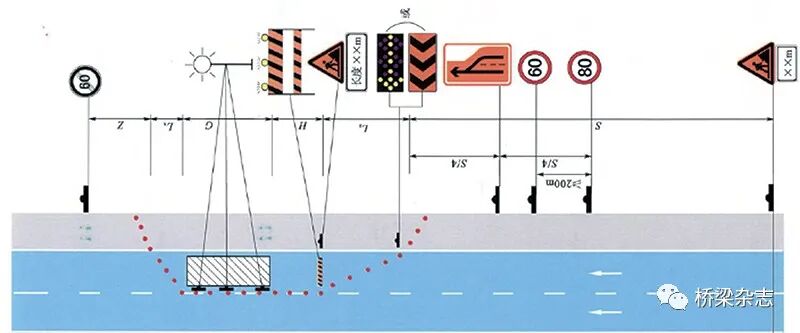

交通组织
本工程采取逐墩分段封闭第三车道及应急车道的交通组织方案,单次封闭时间4 个小时,支座整治相关设备及材料吊装完成后,交通封闭结束;封闭区域为主桥过渡墩、辅助墩位置桥面,单墩施工区域计划长度(G)50m,停放材料设备运输车及其他辅助设施。在封闭区域设置路障及相应的指示标牌,具体布置见图7。根据《公路养护安全作业规程》(JTG H30-2015)的要求,本工程为高速公路,桥上设计时速100km/h,最终限速值为60 km/h,警告区长度(S)不小于1.8km,上游过渡区长度(Ls)不小于120m,纵向缓冲区长度(H)不小于80m,下游过渡区长度(Lx)不小于80m,终止区长度(Z)不小于30m。
图7 交通组织布置图
