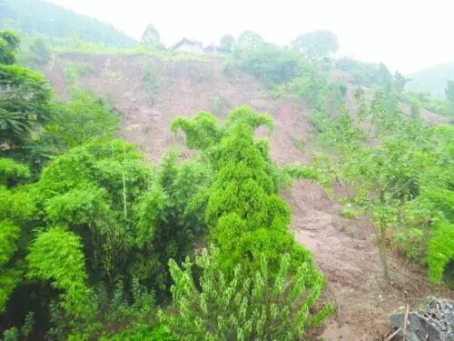

地下水与岩土体相互作用导致的滑坡
据统计,由地下水渗透作用引起的滑坡占90% 以上。在我国南方,尤其在长江中上游地区发生的大量大型滑坡,都与降雨特别是暴雨密切相关。
由地下水与岩土体相互作用引起的斜坡失稳,地下水空隙静水压力和动水压力起重要作用。根据斜坡体内地下水的补给、径流和排泄条件分析,由于地下水受到降水入渗补给,斜坡内地下水动态属非稳定流,在补给区的山顶地下水水力力梯度小于零(△H < 0 )、在径流区地下水水力梯度等于零(△H=0)、在排泄区的坡脚地下水水力梯度大零(△H> 0)。因此,在补给区的包气带岩土体的有效应力大于其总应力,在坡顶补给区的饱水带地下水动水压力增强了岩土体的强度;在坡脚为地下水的排泄区,岩土体承受很大的静动水压力,岩土体的有效应力大大减小,从地下水水动力学特征看,斜坡的顶部较安全(斜坡的顶部的拉裂缝是由于坡脚的滑移诱发的),而坡脚易失稳。
在长江中上游地区,由于河流下切和山体新构造运动的抬升作用,形成高陡的岩质边坡,由降水特别是大暴雨诱发的滑坡的破坏机理是:暴雨迅速入渗到斜坡体内,导致地下水迅速升高,增强了滑面的润滑作用,同时在坡脚处瞬间难以排泄,在坡脚处瞬间产生很大的静动水压力使坡前滑移,另外,在斜坡后缘拉裂缝内瞬间产生很大的静水压力,使裂缝扩容;坡体瞬间滑移导致坡前地下水渗流的排泄通道迅速减小(当渗流量一定时,渗透断面趋于零时,渗透动水压力趋于无穷),在坡前发生极高的渗透压,即出现水激现象,结果引起滑坡。在水库区,当斜坡岩土体渗透性很差时,且在库水位达到一定水位的一定时间后库水位骤降,斜坡岩土体地下水随之向库内排泄,由于斜坡岩土体渗透性差而导致坡脚处动静压力迅速增长,容易引起斜坡失稳;当斜坡岩土体渗透性很强时,且在库水位骤升时,库水迅速渗入坡体内并在斜坡坡脚处迅速形成很高的扬压力,以减小岩体的有效应力,容易导致斜坡失稳。
