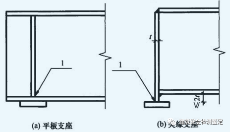

1. 梁或桁架支于砌体或混凝土上的平板支座,应验算下部砌体或混凝土的承压强度,底板厚度应根据支座反力对底板产生的弯矩进行计算,且不宜小于12mm。梁的端部支承加劲肋的下端,按端面承压强度设计值进行计算时,应刨平顶紧,其中突缘加劲板的伸出长度不得大于其厚度的2倍,并宜采取限位措施,平板支座和突缘支座示意图如下。注:1-刨平顶紧;t-端板厚度
当高厚比不大于2时,一般不会产生明显的弯扭现象,应力超过屈服点时,试件虽明显缩短,但压力尚能继续增加。所以突缘支座的伸出长度不大于2倍端加劲肋厚度时,可用端面承压的强度设计值fcc进行计算。否则,应将伸出部分作为轴心受压构件来验算其强度和稳定性。

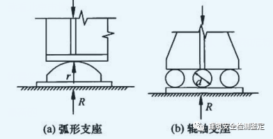

2. 弧形支座和辊轴支座的支座反力R与弧形表面接触点曲率半径、辊轴数目和弧形表面、滚轴与平板的接触长度有关;弧形支座和辊轴支座示意图如下。

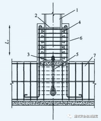

5. 外包式柱脚的计算与构造应符合下列规定:
1)外包式柱脚底板应位于基础梁或筏板的混凝土保护层内;外包混凝土厚度,对H形截面柱不宜小于160mm,对矩形管或圆管柱不宜小于180mm,同时不宜小于钢柱截面高度的30%;混凝土强度等级不宜低于C30;柱脚混凝土外包高度,H形截面柱不宜小于柱截面高度的2倍,矩形管柱或圆管柱宜为矩形管截面长边尺寸或圆管直径的2.5倍;当没有地下室时,外包宽度和高度宜增大20%;当仅有一层地下室时,外包宽度宜增大10%;
2)柱脚底板尺寸和厚度应按结构安装阶段荷载作用下轴心力、底板的支承条件计算确定,其厚度不宜小于16mm
3)柱脚锚栓应按构造要求设置,直径不宜小于16mm,锚固长度不宜小于其直径的20倍;
4)柱在外包混凝土的顶部箍筋处应设置水平加劲肋或横隔板,其宽厚比应符合相关规定;
5)当框架柱为圆管或矩形管时,应在管内浇灌混凝土,强度等级不应小于基础混凝土。浇灌高度应高于外包混凝土,且不宜小于圆管直径或矩形管的长边;
外包式柱脚示意图如下:
