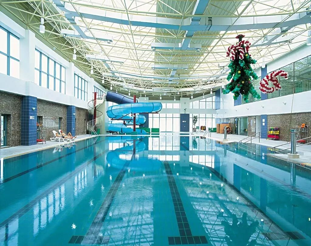

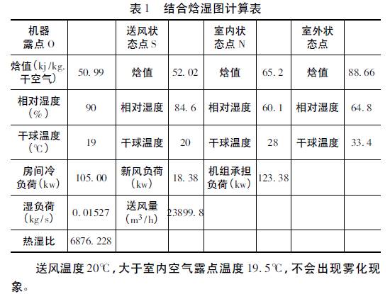

该工程位于厦门地区,为一五星级酒店配套游泳池. 总面积约为700m2 ,包括一个140m2 的成人泳池及儿童戏水池及周围空间。泳池同层设恒温恒湿机房,内设恒温恒湿空调机组,自带冷源,自带冷热源不足部分由酒店大系统提供冷热水,机组自带热回收装置。

(1)馆内空气温度高(28℃~30℃,一般建筑室内温度为20℃~26℃)、空间大、玻璃面积比较大、有时还有透光屋顶;由于水池和池边地面有大量水蒸汽散发到空气中,室内温度和相对湿度较一般建筑高,因此为排除余湿所需的通风量比一般建筑多。
(2)游泳池的水采用加液氯灭菌处理,氯气散发到空气中,含量超过lppm时将危害人体健康,与空气中的水蒸汽结合形成的酸性气体将严重腐蚀馆内的金属制品。
(3)解决馆内屋顶和外墙表面结露以及防腐蚀问题是游泳馆设计中要解决的重要问题。

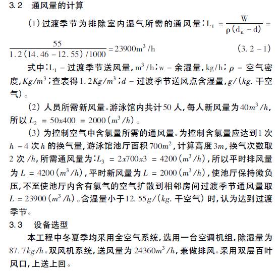

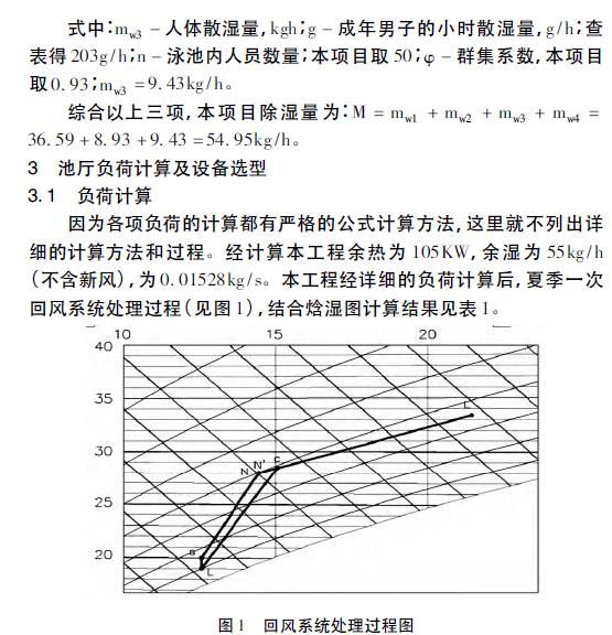

除湿量的计算

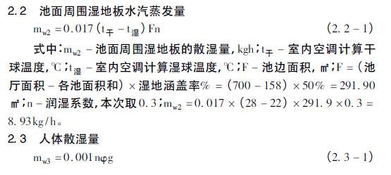

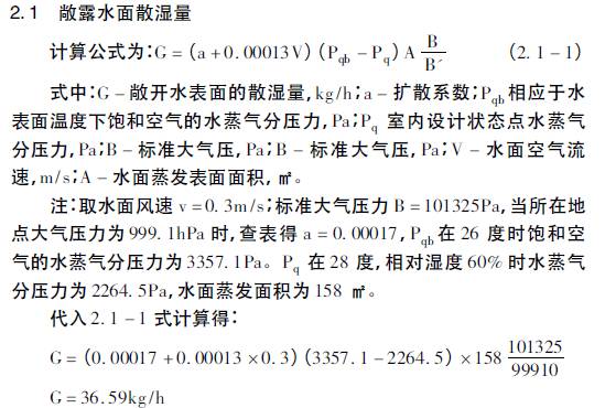

首先计算室内散湿量,室内散湿量包括敞露水面散湿量、人体散湿量以及新风含湿量三部分。

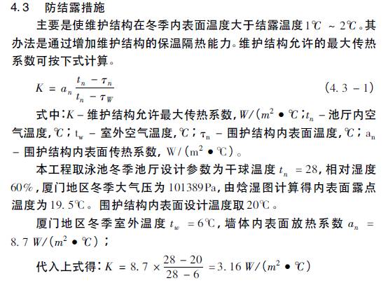

游泳馆室内温度一般在24℃以上,相对湿度大于60%以上。按国际游泳池设计规范规定室内空气含湿量不能大于不能大于14g /( kg.干空气) ,即相当于空气露点温度不超过20℃。在冬季室外温度低,如果维护结构保温不好,就会在室内维护结构内表面结露。
因此本工程对建筑围护结构提出了一定的要求,根据K 值确定保温墙体的结构使其K 值小于3.16W/(m2℃) 。此外,保温层的材质和布置位置应合理。由于室外侧的材料层中温差较大,因此保温层必须布置在靠室外侧。保温材料一定要选用水蒸气渗透阻小,不吸水或憎水性强的材料。这样的材料有利于水蒸气的渗透,减小凝结水积存的可能性。散装的岩棉、玻璃棉不应采用,这类材料除对排除凝结水不利,还会因其压缩比比较大,在施工水平较差的情况下,很难保证其真实的厚度,从而影响保温效果。隔汽层的材质和布置应恰当。隔汽层应布置在室内侧。设置隔汽层的目的就是为了防止蒸汽自室内向室外渗透,避免在围护结构内部结露。隔汽层最好采用水蒸气渗透阻较大的不锈钢板或铝板。所以容重大、密实性好、水蒸气渗透阻大的承重结构应布置在室内侧,有利于减少湿渗透。较好的作法是采用金属夹心保温板保温和隔汽,并注意板与板之间的咬口要严密,否则一旦湿气进入就无法散出。外表面层应选择透气性好的材料,以便室内侧透过来的水蒸气能顺利散发。

池厅内设温、湿度传感器,对空调系统的温湿度、运行状态进行设定、显示、启停及报警,将采集的信号送至空调机组的控制柜,控制柜发出信号调节机组电动新风阀、空调水管电动阀开度以及送、排风机转速,以控制通风系统实现自动调节,达到室内参数的优化、节约能源的目的。

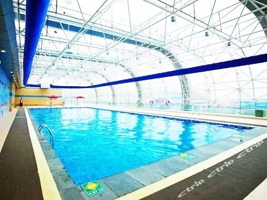

针对游泳馆外围建筑多数采用钢管网架透明玻璃幕墙结构,为保证玻璃幕墙冬季不结露,满足室内空气调节的高舒适度的要求,采用FAERY法瑞布风口低渗透率的纤维织物,排孔出风模式沿四面墙布置一圈,形成一个封闭的送风系统,设置不同角度的送风口,使部分暖气流均匀的扫过玻璃壁面,从而去除冬季幕墙结露。法瑞布风口出风风速低、扩散角度大、出风均匀等特点,满足游泳馆温度均匀,没有吹风感的舒适要求。更以安装简便,颜色艳丽等优势。
