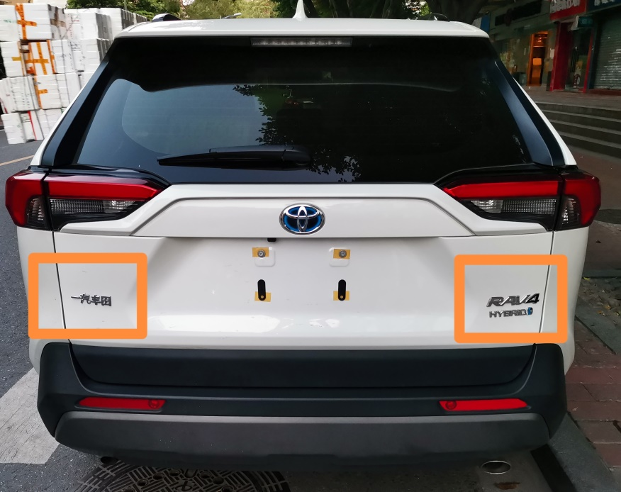

SUV汽车的品牌和型号通常标在可以打开的后备箱门上,如图1所示。
图1 SUV品牌及型号标识示例
(图片来源于实拍)
如果按照家电安规标准的“逻辑”,SUV汽车品牌和型号“应标在器具的主体上”,可以打开的后备箱门算不算“器具的主体”呢? 品牌和型号标在后备箱门上符合标准要求吗?

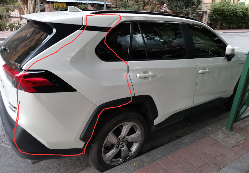

观点1:可以打开的后备箱门属GB?4706.1-2005《家用和类似用途电器的安全 第1部分:通用要求》标准定义的“可拆卸部件”,当然就不是“产品的主体”。品牌及型号应标在车身上,如图2所示。
图2 车身
(图片来源于实拍)
观点2:虽然可以打开的后备箱门属标准定义的“可拆卸部件”,但是与产品的主体相连不可全部取下来,可打开的、活动的后备箱门仍可算作“产品的主体”。品牌和型号标在后备箱门可以。

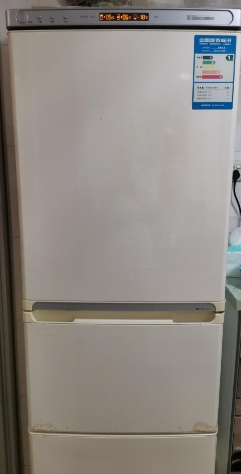

根据GB?4706.1-2005标准3.6.2条款“可拆卸部件”定义(标准条款内容详见下文),徒手可以“打开的”电冰箱的门也是“可拆卸部件”,尽管不能完全从冰箱上取下来。

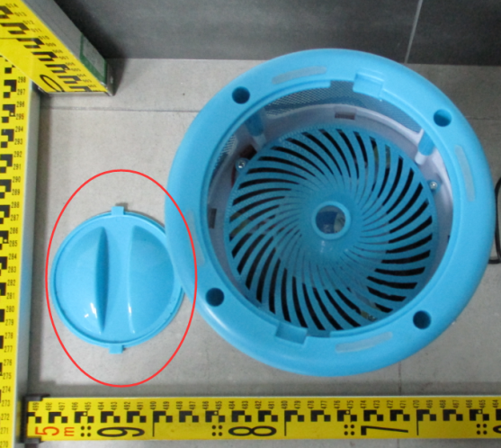

笔者认为,“不借助于工具就能取下的部件”的可拆卸部件分为两种情况:

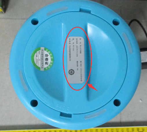

●完全可取下的部件,例如可以取下的产品的盖子,示例如图4所示。
注:灭蚊器铭牌贴在蚊子收集盒的底盖上。
图4 完全可以取下的盖子示例
(图片来源于实拍)
●打开后还连在主体上的可拆卸部件,例如电冰箱的门,尽管在打开的状态,门仍然绞接在电冰箱的主体上。

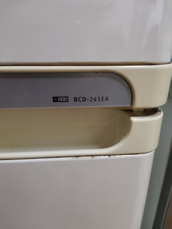

如图3所示的电冰箱,不太可能整个门会从箱体上“取下来”,打开门仍然可以看见电冰箱的型号,符合标准条款的初衷。
图5 电冰箱型号标在门上
(图片来源于实拍)
如图4所示的灭蚊器铭牌贴在蚊子收集盒的底盖上,底盒盖是器具的一个可以分离的配件,如果底盒盖丢失,用户无法获得产品的技术参数,不符合标准条款的初衷。
