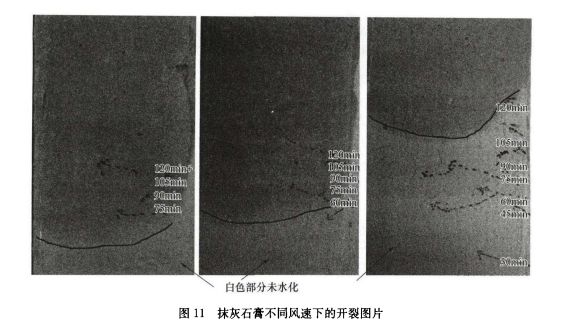

抹灰石膏在施工过程中,不仅受到温度影响,还受风速影响。试验取同一样品抹灰石膏将其抹成楔形,最薄处3mm,最厚处15mm,长300mm,宽120mm,分别放置温度相同,风速小于〇.lm/s、风速0.1?0.2m/s、风速2?3m/s的环境下,每隔15min观察一次抹灰石膏表面的开裂情况并记录,同时每隔30min测试一次试件质量并记录。
通过图11可以看到在不同风速的情况下,抹灰石膏的开裂情况不同,风速越大抹灰石膏表面出现裂缝的时间越早,且裂纹越多越大。在风速2?3m/s的情况下,30min时就可以明显观察到,而风速小于O.lm/s的情况下,表面出现的裂缝时间是75min,且裂缝细小。在风速大的情况下,抹灰石膏的发白处面积大,这主要是由于抹灰石膏在凝结前失去大量水分,而使抹灰石膏中的半水石膏在凝结时结晶水化的水分不足,致使半水石膏不能充分水化转变成二水石膏,这将大大降低抹灰石膏的抗折抗压强度及粘结强度,影响抹灰石膏的使用安全性能。
砂浆表面的水分蒸发是导致其内部产生塑性收缩应力的重要因素,而水分蒸发总量和水分蒸发速度与塑性收缩应力的大小和增长速度直接相关,因此砂浆表面的水分蒸发越快,蒸发量越大,砂浆就越容易出现裂缝,且裂缝总量也较大[4]。在石膏抹灰层未凝结硬化前,应尽可能地遮挡门窗口,避免通风使石膏失去足够水化的水。但当粉刷石膏凝结硬化以后,应保持通风良好,使其尽快干燥,到达使用强度

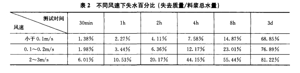

表2抹灰石膏不同风速下失水百分比,可以看到风速越大失水速率越快,而到了3d以后,抹灰石膏基本已经达到自然干燥,而风速大的失水率仍明显高于低风速条件下的失水率。因此在抹灰石膏施工过程中,要严格避免强制通风,从而降低抹灰石膏的开裂风险,并避免因失水快导致水化不充分引起的粘结强度的降低。关于风速对砂浆收缩开裂的影响.我们的研究结果与国内相关机构的研究结果比较一致。
