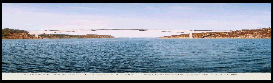

主跨箱梁跨中截面的高跨比h0≈(1/46.2~1/86)L2,通常为(1/54~1/60)L2,在箱梁根部的高跨比h1≈(1/15~1/20.6)L2,大部分为(1/18)L2左右。目前在国际上有减少主梁高跨比的趋势,已建成的挪威stolma桥和Raftsundet桥,在跨中区段采用了轻质砼,减轻了自重,减小了主梁高跨比,其跨中h0≈1/86·L2和1/85.1·L2,根部高度分别为h1=1/20.1·L2和1/20.6·L2。一般情况下,可采用2次抛物线的梁底变高曲线,但往往会在1/4·L2和1/8·L2处的底板砼应力紧张,且在该截面附近的主拉应力也较紧张,因而,可将2次抛物线变更为1.5~1.8次方的抛物线更合理。在江苏平原通航河道上,为了满足通航净空的要求,在设计时甚至采用大于2次抛物线的幂级数设置底板曲线,这是值得十分注意的问题,事实证明,跨中挠度一般较大,极易发生正弯矩裂缝和斜裂缝。
图1 斯托尔马桥(L=301m),跨中182m为C60轻质混凝土
