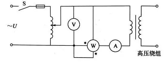

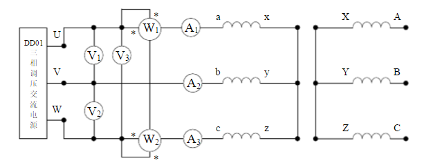

空载损耗试验接线:
一般为变压器低压侧施加额定频率下的额定电压(单相变压器施加单相电压,三相变压器施加三相电压),除开口三角形联结外的绕组应开路,开口三角形联结绕组应闭合。试验接线如图1所示。
(a)单相变压器空载试验原理接线图
(b)三相变压器空载试验原理接线图
变压器空载试验接线

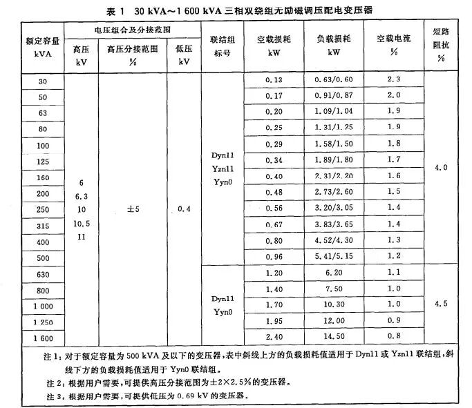

① 常规铁芯油浸式三相变压器
常规铁芯各额定容量、额定电压油浸三相变压器空载损耗、空载电流应符合《GB/T 6451-2008_油浸式电力变压器技术参数和要求》;
常规铁芯各6-10kV油浸三相变压器空载损耗、空载电流限值

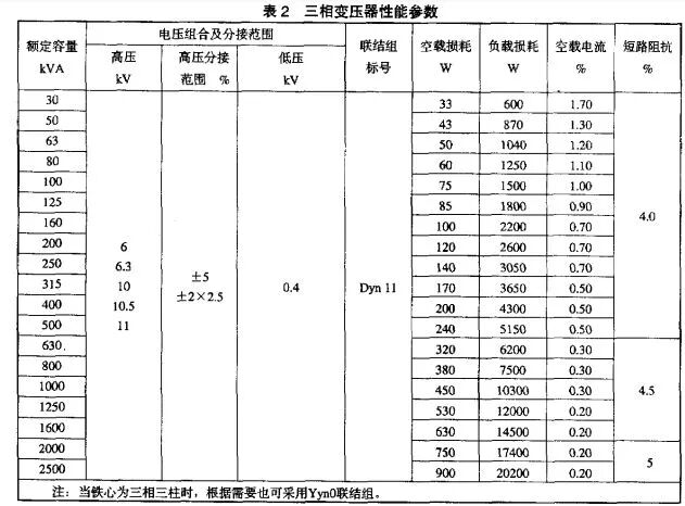

② 非晶合金铁芯油浸式三相变压器
非晶合金油浸式三相变压器额定容量、额定电压油浸三相变压器空载损耗、空载电流应符合《GB/T 25446-2010 油浸式非晶合金铁心配电变压器技术参数和要求》。
2 非金合金铁芯6-10kV油浸三相变压器空载损耗、空载电流限值
