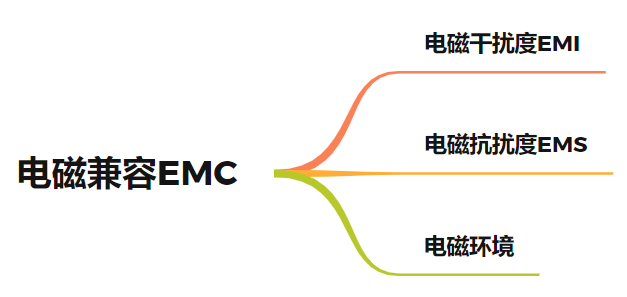

EMC(Electro Magnetic Compatibility,电磁兼容)是指电子、电气设备或系统在预期的电磁环境中,不会因为周边的电磁环境而导致性能降低、功能丧失或损坏,也不会在周边环境中产生过量的电磁能量,以致影响周边设备的正常工作。
EMI(Electro Magnetic Interference,电磁干扰):自身产生的电磁干扰不能超过一定的限值。
EMS(Electro Magnetic Susceptibility,电磁抗扰度):自身承受的电磁干扰在一定的范围内。
电磁环境:同种类的产品,不同的环境就有着不同的标准。
需要说明的是,以上都基于一个前提:一定环境里,设备或系统都在正常运行下。

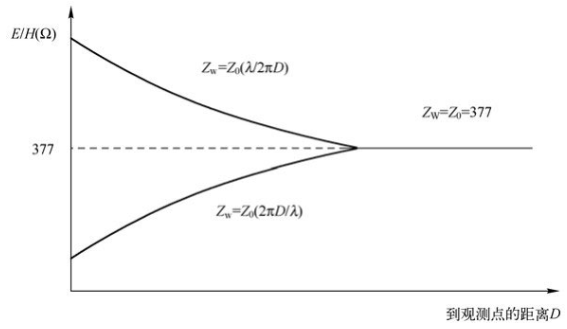

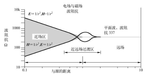

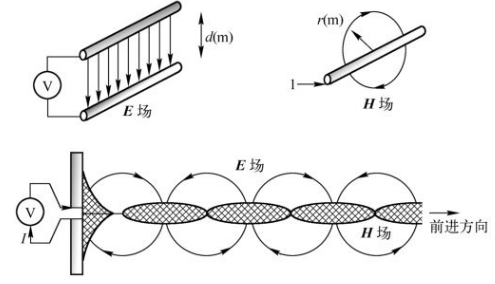

空间辐射干扰分近场和远场。
近场又称为感应场,与场源的性质密切相关。
当场源为高电压小电流时,主要表现为电场;
当场源为低电压大电流时,主要表现为磁场。
无论是电场还是磁场,当距离大于λ/2π时都变成了远场。
远场又称为辐射场。远场属于平面波,容易分析和测量,而近场存在电场和磁场的相互转换问题,比较复杂。

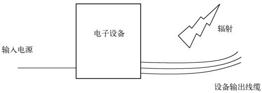

这里面有问题的是如果导线变成天线,有时候就分不清是传导干扰还是辐射干扰?
低频带下特别是30 MHz以下的主要是传导干扰。或者可以估算当设备和导线的长度比波长短时,主要问题是传导干扰,当它们的尺寸比波长长时,主要问题是辐射干扰。
干扰信号以平面电磁波形式向外辐射电磁场能量,再以泄漏和耦合形式,通过绝缘支撑物等(包括空气)为媒介,经公共阻抗的耦合进入被干扰的线路、设备或系统。
举例:900MHz,平面波的转折点在50 mm

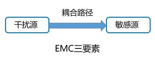

电磁波辐射有两个必要条件:变化的电压/电流和辐射天线。两者缺一,都不会产生大量的辐射干扰。
有些资料会给出瞬态干扰的概念,顾名思义:时间很短但幅度较大的电磁干扰。瞬态干扰一般指各类电快速脉冲瞬变(EFT)、各类浪涌(SURGE)、静电放电(ESD)等三种。
重点:消除其中任何一个因素就可以满足电磁兼容设计的要求。
切断耦合途径是最有效的电磁兼容处理措施。

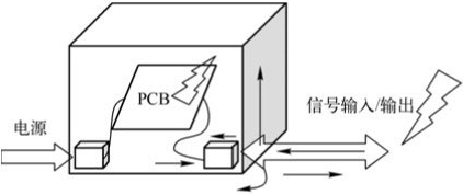

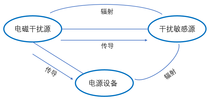

了解下传播路径:
电磁干扰可以通过电源线、信号线、地线、大地等途径传播的传导干扰,也有通过空间直接传播的空间辐射干扰。这些干扰或者噪声并不是独立存在的,在传播过程中又会出现新的复杂噪声,这种问题叠加问题才是解决问题的难点。

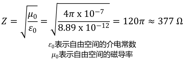

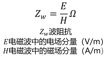

近场区,波阻抗与辐射源的位置、阻抗、频率及辐射源周围的介质有关;远场区,波阻抗等于电磁波传播介质的特性阻抗;在真空中,波阻抗为377Ω。
由377Ω想到自由空间的特性阻抗:

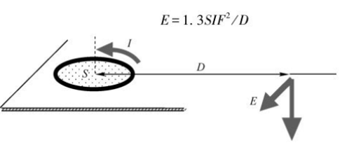

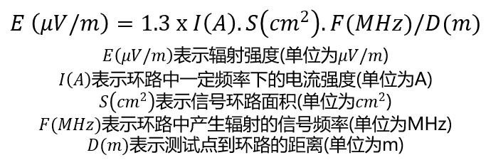

环路
电流在传递路径与返回路径中形成的环路是PCB辐射发射的一个原因。
电子产品中任何信号的传递都存在环路,如果信号是交变的,那么信号所在的环路都会产生辐射,当产品中信号的电流大小、频率确定后,信号环路产生的辐射强度与环路面积有关,管控信号环路的面积可以控制EMC问题。

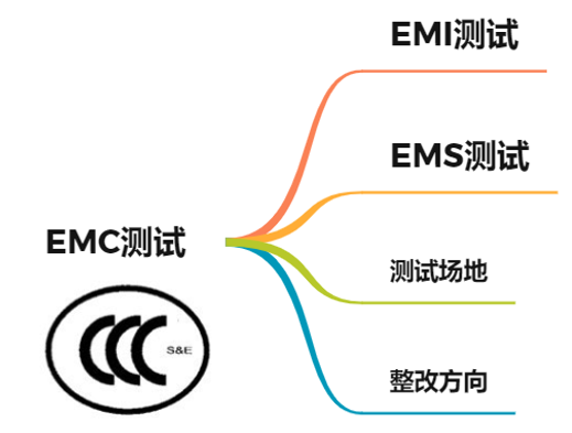

电磁兼容测试分为两大类:
一类是电磁干扰度(EMI)测试,测试电子产品系统对其他设备、对电磁空间的干扰发射情况。
一类是电磁抗扰度(EMS)测试,测试电子设备抵御空间电磁干扰的能力。
国家标准中EMI测试项目为2项,军用标准中EMI测试项目为7项,EMS测试项目为10项,军用保证EMS测试项目为12项。
列出不同数量测试项目,说明针对不同行业,有着不同要求,这个也好理解。问题是EMC测试有不同标准,各个行业再依据标准进行细化,确定自己满足的等级和要求。
EMI测试项目:
①传导骚扰(CE)测试(电源线、信号、控制线)
②辐射骚扰(RE)测试
③谐波(Harmonic)测量
④电压波动和闪烁(Fluctuation and Flicker)测量
EMS测试项目:
①静电放电抗扰度(ESD)
② 电快速瞬变脉冲群抗扰度(EFT)
③ 浪涌(SURGE)
④ 辐射抗扰度(RS)
⑤ 传导抗扰度(CS)
⑥ 电压跌落与中断(DIP)

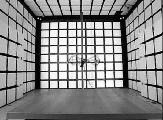

EMI测试场地有半电波暗室、全电波暗室、开阔场三种。
产品相关EMC测试是必须的,产品EMC测试出现相关问题,整改方向:
1.静电抗扰度测试—>屏蔽
2.电快速瞬变脉冲群抗扰度测电源隔离,使用屏蔽双绞线&安装磁环。
3.浪涌(冲击)抗扰度测试安装浪涌抑制器
4.射频场感应的传导骚扰抗扰度测试屏蔽、接地、滤波
5.射频电磁场辐射抗扰度测试导电泡棉将线缆压紧,保持最小的缝隙。
6.传导发射电源隔离、滤波、接地、减小回路面积。
7.辐射发射出现超标屏蔽接地,检查连接,安装磁环,检查模拟设备。
