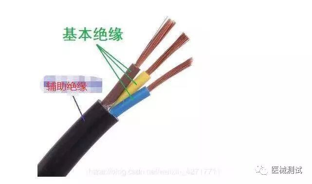

知识点:基本绝缘 基本绝缘:用于带电部分上对电击起基本防护作用的绝缘 辅助绝缘:附加于基本绝缘的独立绝缘,当基本绝缘失效时由它来提供对电击的防护 双重绝缘:由基本绝缘和辅助绝缘组成的绝缘 加强绝缘:用于带电部分的单绝缘系统,它对电击的防护程度相当于本标准规定条件下的双重绝缘 举个例子:我们常见的人能摸到的导线的外层就可以看做是双重绝缘,即基本绝缘+辅助绝缘=双重绝缘。 要注意的是基本绝缘可以独立存在,而附加绝缘必须是在有基本绝缘的基础上而存在的,换句话说辅助绝缘就是在辅助基本绝缘的一个绝缘。在没有基本绝缘的情况下,独立的绝缘不能叫辅助绝缘。
看上图,导线铜丝带电,那么为了安全防护,我们用了黄色棕色蓝色外壳(且不论是什么材质),这些就是基本绝缘,万一使用过程中基本绝缘失效了呢?那我们也可能遭受电击危险,为了规避这一风险,我们又加上了黑色外壳,这里黑色外壳就是辅助绝缘,二者共同组成双重绝缘,即我们可以说该导线是双重绝缘防护。
