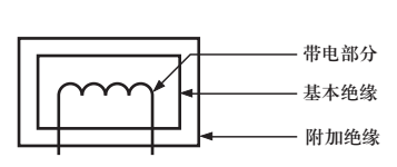

(1)采用II类设备
这类用电器具被认为是具有“双重绝缘”的用电器具,因为在Ⅱ类用电器具内除基本绝缘外,还有附加绝缘或加强绝缘。车辆的LCD屏之类的可以简单认为具有II类电器特性。

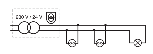

(2)采取电气分隔措施
回路的电气分隔(一般用于单相回路)用于安全目的原则是基于下述原理。来自隔离变压器不接地的二次绕组引出的两根导线是对地绝缘的。如果人体与其中的一根导线直接接触,只有很小的电流流入人体,再经大地和另一导线对地的固有电容而返回至该导线。因为导线对地电容十分小,该电流通常在人体感知阈值以下。当回路电缆的长度增加时,直接接触电流也逐步增大,当达到一定幅值时将发生危险的电击事故。
(3)采用特低电压供电
安全特低电压分为SELV和PELV。SELV是安全性最高的特低电压保护系统。二次电压的不同可用于不同的特殊用电场所。车辆DC24V电源如果具有隔离电路功能,可以认为是此应用。

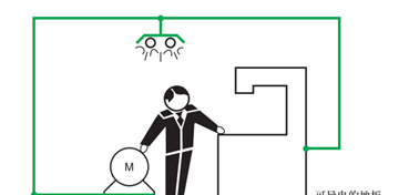

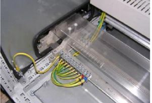

(5)设置不接地的等电位联结
实现局部范围内的等电位联结,通过等电位联结减小人体接触电位差,减少流过人体的故障电流。车辆电气柜内的等电位联结原理与之类似,只是属于接地的等电位联结。
