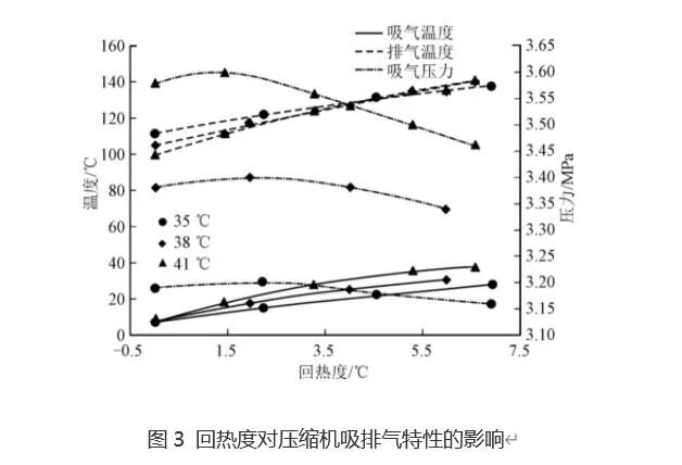

知识点:回热器 来源:网络,如有侵权,请联系删除 图3给出了不同环境温度(35、38、41 ℃)下压缩机吸排气参数随回热度的变化曲线,其中排气压力均为10.0 MPa。可以看出,当排气压力一定时,环境温度越高,压缩机吸气压力越高,且在3个环境温度下吸气压力都随着回热度的升高先上升后下降,这是由于回热器的使用导致制冷剂流量减小,低压侧压降明显减小,压缩机吸气压力提高;随着回热度的进一步增加,吸气温度升高,比容增大,压缩机流量进一步减小,但低压侧压降减小程度减小,阀后压力的降低导致压缩机吸气压力减小。当回热度为0 ℃时,3个环境温度下压缩机的吸气温度基本相同;由于环境温度越高吸气压力越高,因此当排气压力一定时,较小的压比使得高环境温度下压缩机的排气温度更小;但随着回热度的增加,环境温度较高时,制冷剂在气体冷却器出口温度更高,使用回热器后,压缩机的吸气温度增加更快,导致排气温度随回热增强升高更快,在较小的回热度下,排气温度就会达到140℃。考虑到排气温度对压缩机工作安全性的影响,回热器大小受到高工作环境温度的影响。

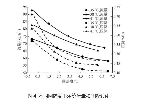

图4是制冷剂流量和系统低压侧总压降随回热度的变化曲线,可以看出,回热器的使用可以减小制冷剂的质量流量,从而减小制冷剂从膨胀阀后到压缩机吸气的压力损失,减少系统的不可逆损失,有利于系统性能的提升;但制冷剂流量和低压侧压降的降低随着回热度的提高逐渐趋于平缓,在不同的环境温度下,当Δt>4.5 ℃时,压降基本保持不变,回热度的进一步提高对减少压降的作用较小。
