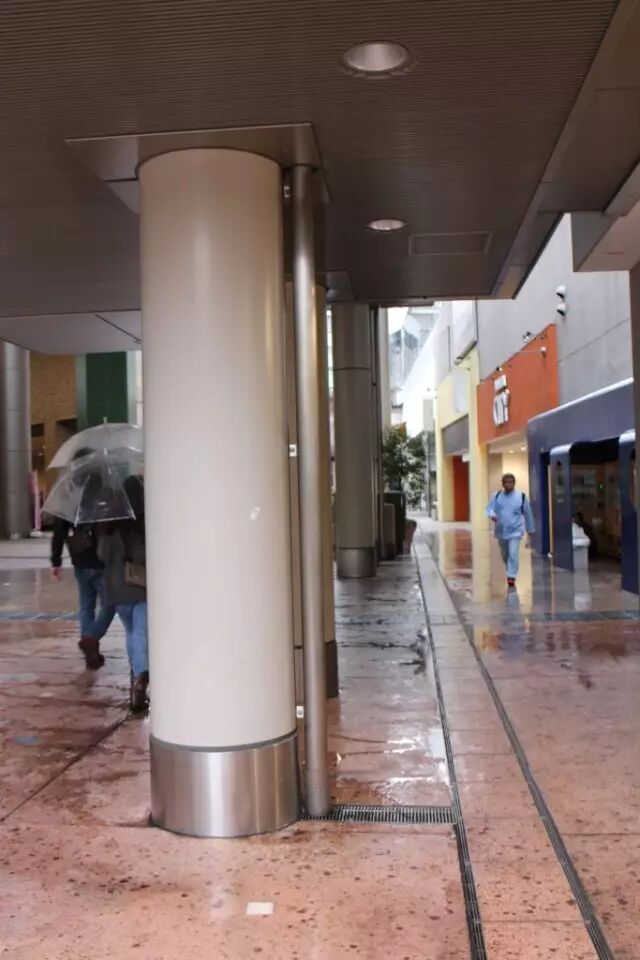

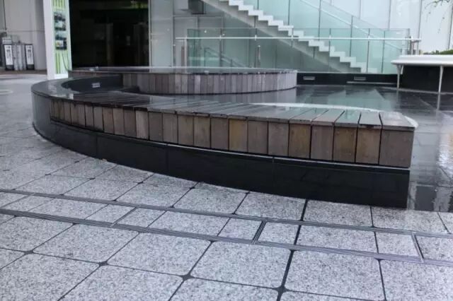

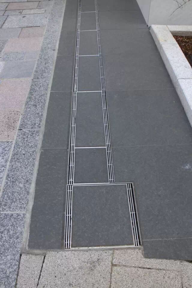

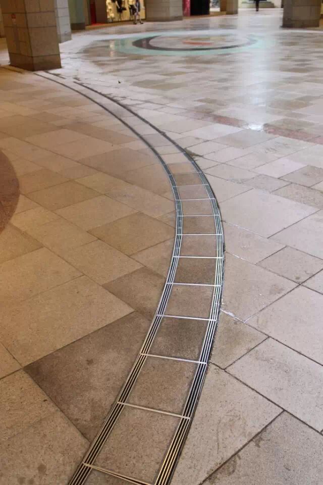

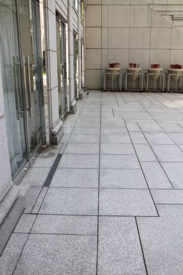

1、空间界定,强化场所感
当地面铺装材料颜色相同时,利用排水沟界定空间,并结合花池座椅、建筑等元素划分空间,进一步强化区域场所感。(见图1和图2)
图1 以排水沟作为场地边界
图2与建筑呼应划分空间

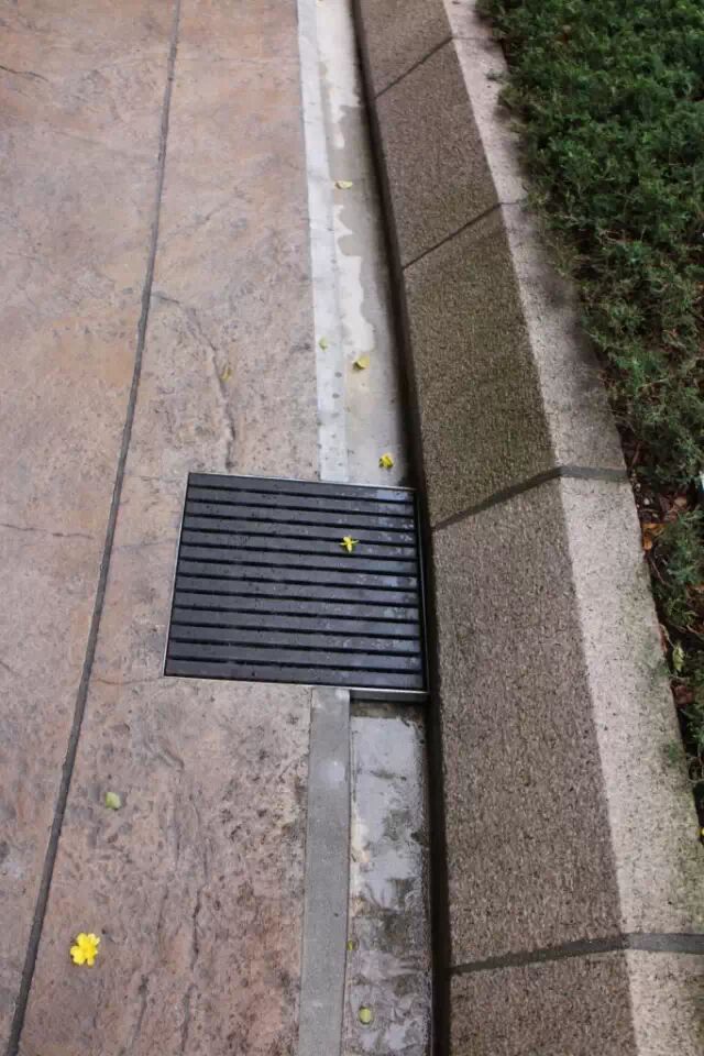

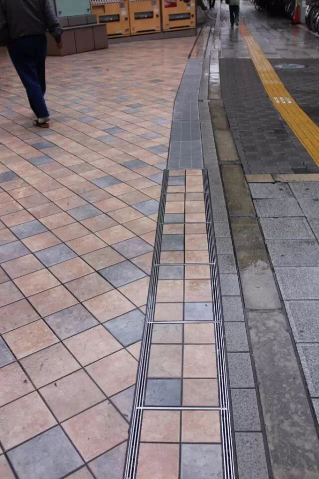

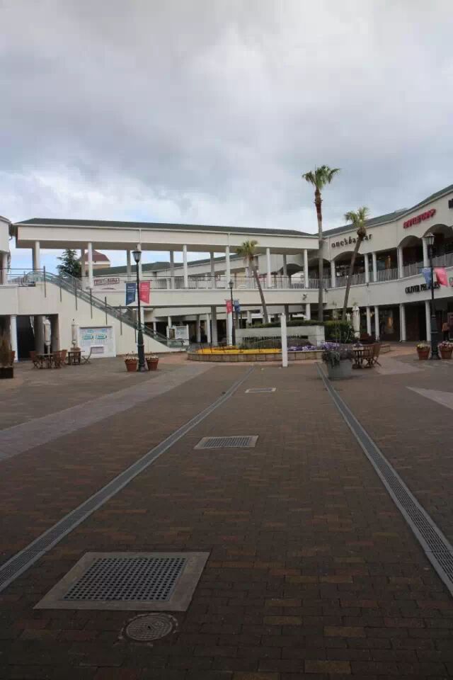

2、铺装分界,区分不同的功能区域
利用排水沟位置的特殊性,作为不同铺装材质或拼花的分界变化线,同时还起到了不同功能分区的划分和警示作用。(见图3)
图3 市政人行道和商业场地空间的划分线

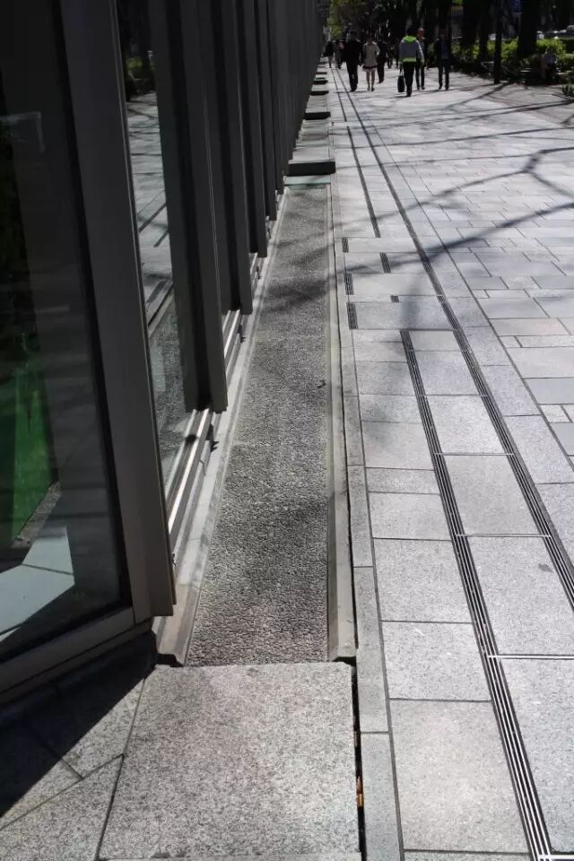

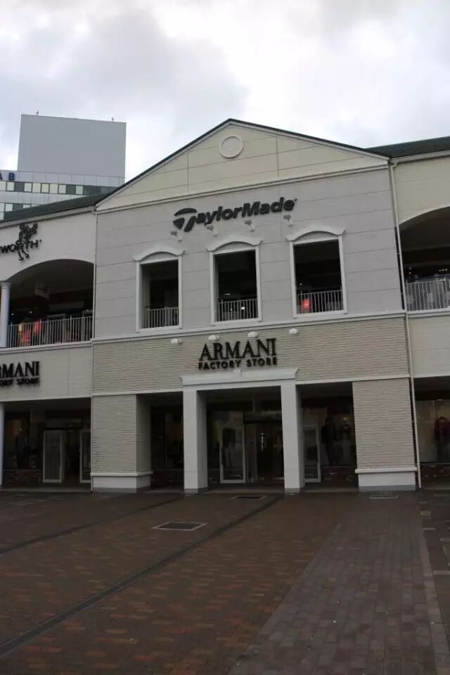

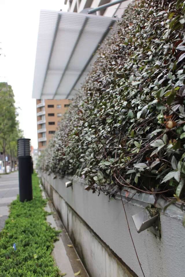

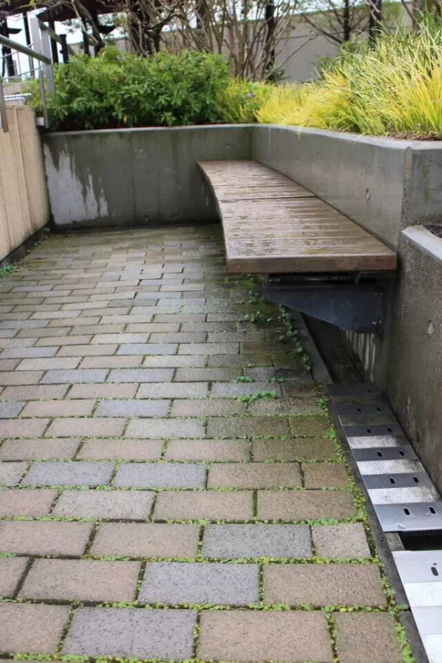

3、铺装装饰,并有一定的导向作用
利用排水沟或排水口的直线和点阵特点,以点线结合的形式,起到一定导向和强调作用。(见图4和图5)
图4 导引建筑入口
图5 强调环境中心区域

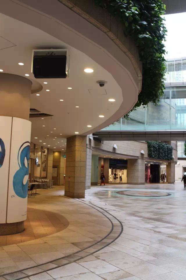

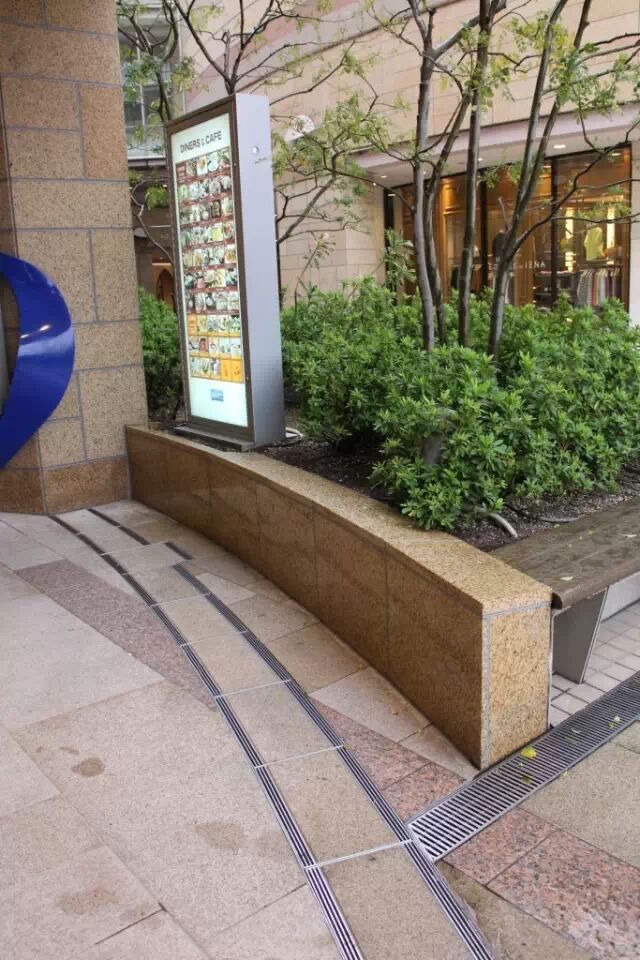

1、地面排水主沟(见图6-图8)
图6
图7
图8
位置:地面主人流区,多为通行空间,人流较多
分类:地面排水主沟
样式:暗沟,一般采用装饰性侧排式沟盖板,且样式统一。(见图9)
图9
材料:不锈钢,用材质地坚固耐久,施工质量高,排水沟按照市政标准模块统一加工(经考察,大部分排水沟规格均为统一样式),避免因施工单位不同,而影响施工质量。

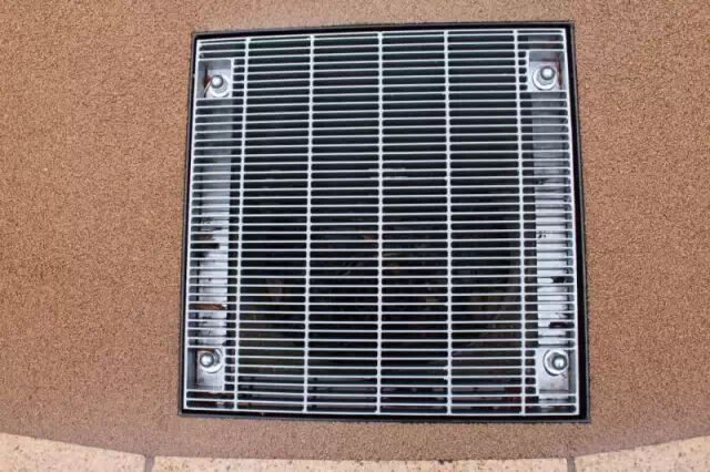

2)集水口:雨水篦子做工精致,有螺丝固定,便于后期维护,不易损坏和丢失。(见图25)
图25集水口雨水篦子样式
