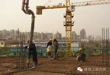

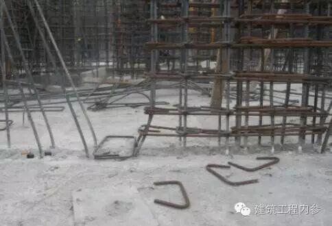

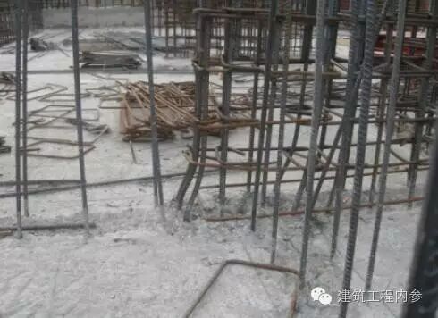

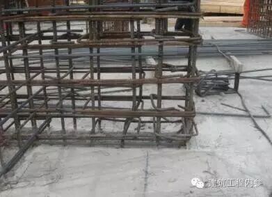

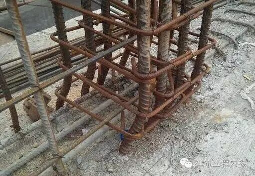

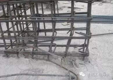

高层剪力墙基础与地下室墙体最易出现的钢筋位移现象,我们来讨论下如何预防。 严重移位 严重移位 严重移位 严重移位 我认为主要有两点,第一是放样要准确,把每一条定位轴线标在底板垫层上及底板钢筋绑扎好后再标在钢筋面上,再插柱墙筋。 第二是插上柱墙钢筋后,柱筋与底板钢筋间接触部位部分采用点焊加强,防止浇筑时底部位移,同时需做好柱墙钢筋上部的斜撑等加固措施,防止钢筋倾斜。如果以上两点都能控制好的话,把柱墙钢筋位移控制在保护层厚度以内是没有问题的。
严重移位
严重移位
严重移位
严重移位
加梯子筋固定。不过施工队老板一般不舍得花这个钱,除非甲方给签证。甲方一般也不舍得花这个钱,除非是国家重点工程。
钢筋直径较细,浇筑混凝土时钢筋工要值班,及时调整钢筋到位。
为防止钢筋移位,严禁振捣棒撞击钢筋。在钢筋密集处,可采用带刀片的振捣棒进行振捣。保护层混凝土要振捣密实。浇筑混凝土前用清水将木模板充分湿润,并认真堵好缝隙。
总的来说就是采取措施对钢筋定位,避免钢筋在浇筑混凝土的过程中发生位置变动。措施:可以加垫块、支架、卡子、焊接定位,浇筑过程中派专人值班守护。
原因:1、测量的原因。测量的人员,仪器,精度不足,等等;2、模板安装移位,导致钢筋偏位。除了胀模,爆模外,往往是刚度不足,加固不足。3、混凝土施工过程中间施工不当。野蛮施工,解开了固定钢筋没有复位,振动棒不好插捣就强行掰开钢筋。护模,护筋等人员没有到位。4、上面是外因。还有钢筋自身原因。绑扎不到位,容易变形;垫块、塑料卡子不足,骨架变形;墙撑、临时固定钢筋不足,变形。
整改措施:1、 柱筋偏差值≤15mm浇筑砼时将钢筋扶正。2、 柱筋偏差值>15mm30mm,保护层偏大一侧加设Φ6@200钢筋网,至层高1/3,用“U”形箍与原柱主筋连接,在浇筑砼时扶正。柱筋保护层小一侧增大截面,保证柱主筋保护层20mm3、 柱筋偏差值>30mm50mm时,加设与柱边主筋同型号钢筋于地下室顶层板,与原柱主筋焊接、弯钩长200mm,点焊与原柱筋上,竖直段长度到上一层,在一层梁内打1/6弯到二层收回原位。保护层偏小一侧,保证柱主筋保护层20mm,柱截面加大。
