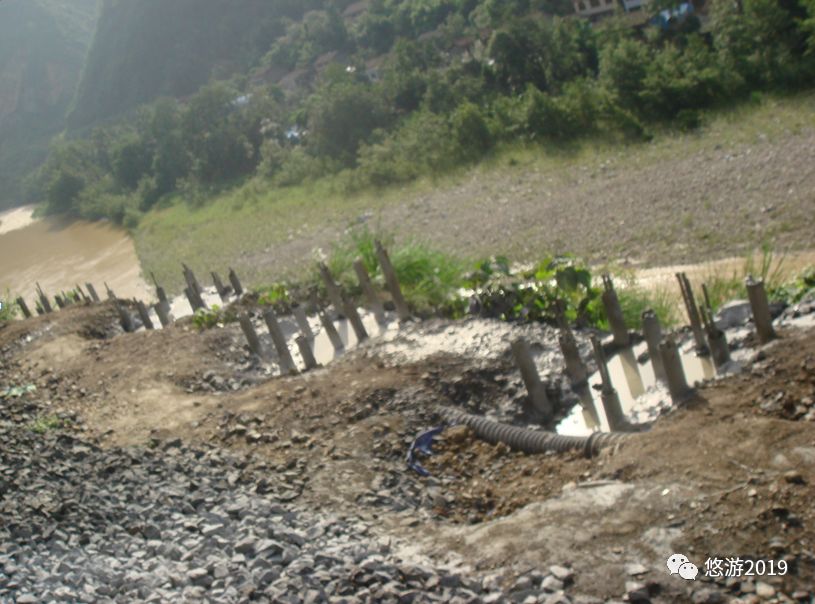

    此外,由筋体按一定的形状布置后进行的高压注浆形成的“微型桩群抗滑桩”也在工程中有效应用。其计算模型主要是将多种形式的筋体考虑为抗滑桩的主筋,将浆体形成的复合地基考虑为抗滑桩圬工,且将筋体以外的复合地基作为安全储备而不予考虑。
图1  微型桩群式注浆抗滑桩

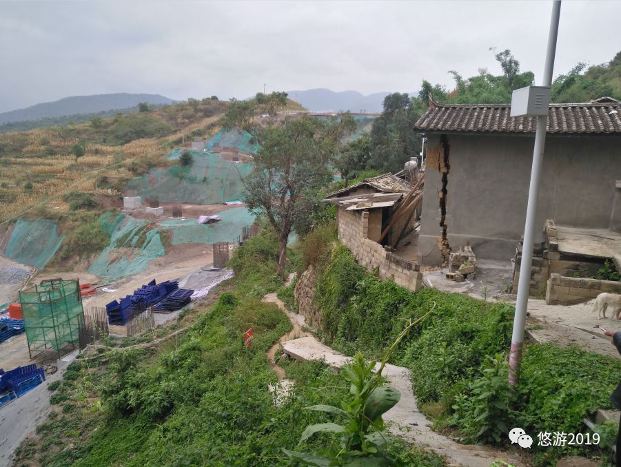

    2、某公路经过时距离村庄较近,坡体主要由强~中风化砂岩构成,坡体节理裂隙发育,桥墩场地的开挖可能会造成坡体卸荷引发后部民居开裂(附近桥墩开挖已造成区部民居开裂),故为确保安全,技术人员拟采用锚索抗滑进行预加固。
图2 相邻桥墩场地平整造成的民居开裂

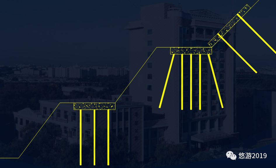

    最后需要说明的是,微型桩并不一定都是竖直布置的,其角度可根据工程需要以任意角度布设,切忌教条的竖直布设。毕竟工程无定势,能高效解决病害工程的布置就是相对合理的布置。
图 6微型桩的布置形式
