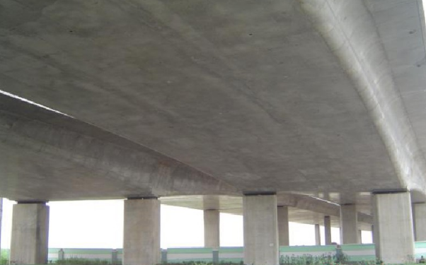

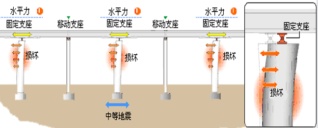

1.3墩柱破坏。墩柱破坏主要包括弯曲强度不足、弯曲延性不足、纵筋搭接区的抗弯能力以及剪切强度不足等。墩柱的破坏往往引起连锁反应,如落梁、整个结构的倒塌等。
1.4支座破坏。在地震力的作用下,如果上、下部结构的相对位移过大可能造成支座锚固螺栓拔出、剪断,活动支座脱落及支座本身构造上的破坏等,导致结构力传递形式的变化,进而对结构的其他部位产生不利的影响。
1.5落梁破坏。支撑连接构件失效后,上、下部结构的相对位移进一步加大,相邻梁体发生相互冲击,造成撞击破坏甚至落梁的发生。

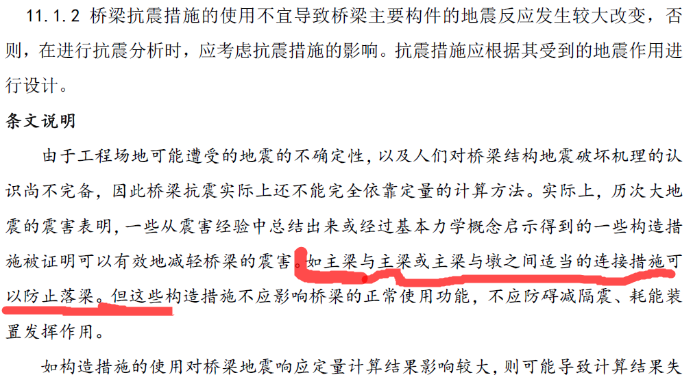

《公路桥梁抗震设计规范》JTG/T 2231–01―2020防震措施中规定:![图片](//g.co188.com/img/topics/new_topics/images/blank.gif)

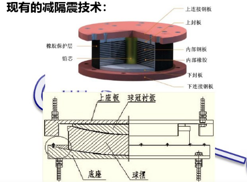

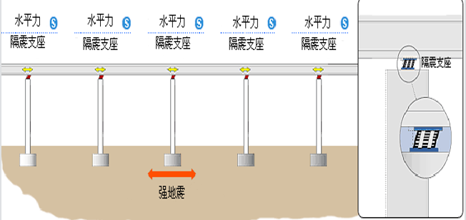

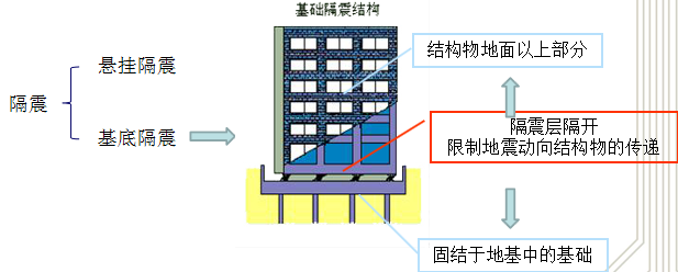

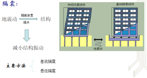

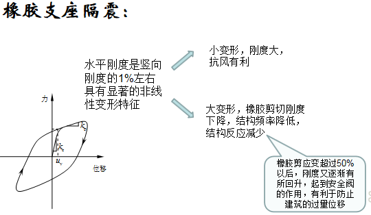

桥梁设计中的隔震设计指的是在桥梁建设时安装隔震器,它可以使桥梁在水平方向上得到柔性支承,这样就使水平方向上的周期延长,另外还要安装阻尼器来,这样做是为了提高桥梁的阻尼效应,可以再地震发生时降低地震的作用。
近些年,国外一些发达国际在桥梁的隔震设计方面加强了研究取得了很多重大的突破。但我国在这些方面还比较落后,研究还处于初级阶段且缺乏系统性,主要一些方法大多采用国外的研究经验和成果。
桥梁隔震设计的好处
在桥梁的设计中加强隔震设计,可以有效地改善和分解地震后的地震力在各结构支座间力的分布情况,这样可以保护桥梁的基础部位,同时对桥梁的上部结构可以有效地支撑和保护。
隔震示意图
在桥梁设计中的相关隔震设计可起到调节横向刚度的作用,这样可以改善桥梁结构扭转平衡的问题,有效地降低了地震力。

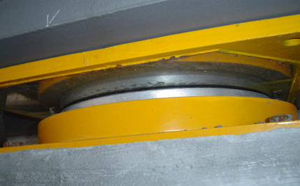

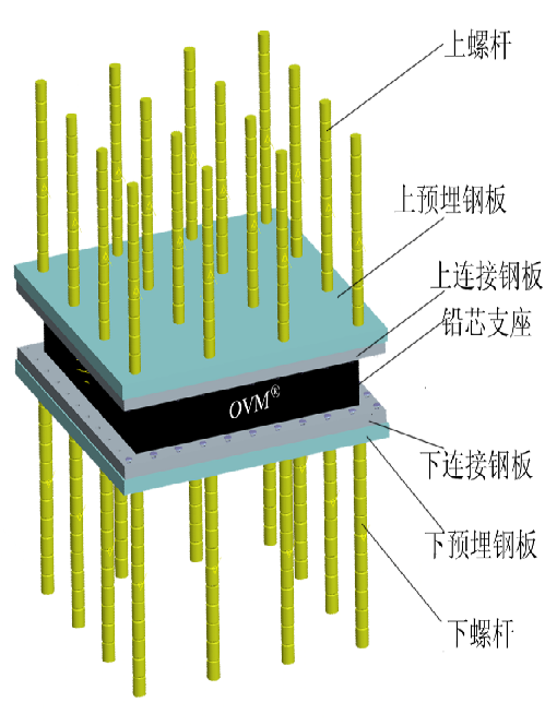

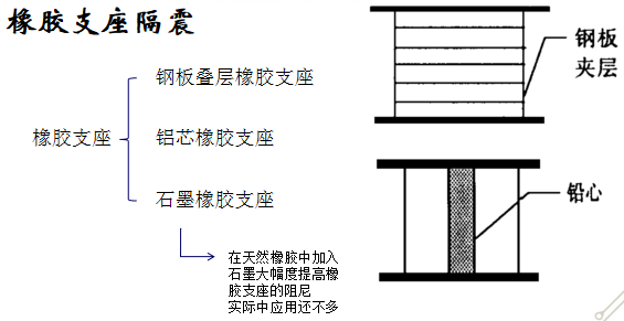

隔震橡胶支座
与那些未采用隔震设计的桥梁相比较,采用了隔震设计的桥梁可以在经历了较大的地震后,较容易地更换隔震设计和装置,且维修的时间相对较短,维修的费用也相对较低。

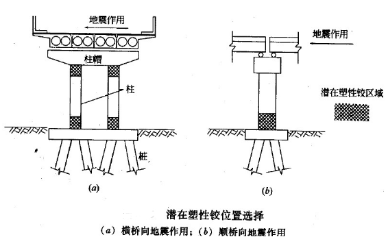

“小震不坏,中震可修,大震不倒”的分类设防抗震设计思想已广为接受,而能力设计思想也越来越广泛地被国内外专家学者所接受。能力设计思想要求在一座桥梁内部建立合理的强度级配,以保证地震破坏只发生在预定的部位,而且是可控制的。具体来说,要选择理想的塑性铰位置并进行仔细的配筋设计以保证其延性抗震能力;而不利的塑性铰位置或破坏机制(脆性破坏)则要通过提供足够的强度加以避免。
传统的抗震
大跨度桥梁的抗震设计应分两阶段进行:
1)在方案设计阶段进行抗震概念设计,选择一个较理想的抗震结构体系;
2)在初步或技术设计阶段进行延性抗震设计,并根据能力设计思想进行抗震能力验算,必要时进行减、隔震设计提高结构的抗震能力。

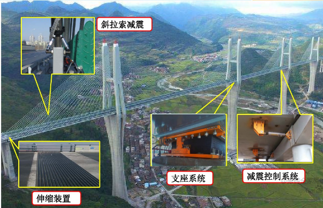

抗震理念应该贯穿在整个桥梁的设计过程中,从设计方案开始注重桥梁的抗震性能,通过反复的实验和推敲来确定桥梁方案。
实用的抗震方法,是通过增加结构的柔性来延长结构的自振周期,这样一来可以增加结构的阻尼并减小地震载荷,二来可以减小地震所引起的结构反应,实质就是减小地震的危害。
目前来说,比较有效和容易实现的提高桥梁的抗震性能的方法有如下几种。

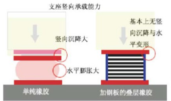

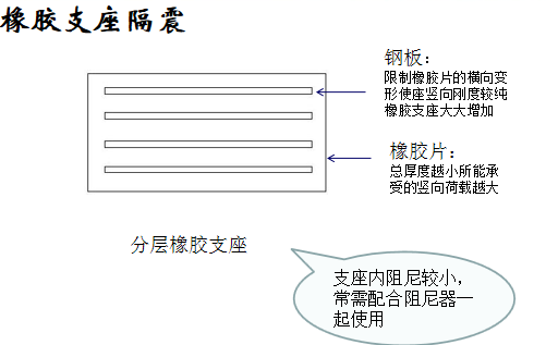

1、隔震支座法
隔震支座法是在抗震应用的较为广泛的方法。这种方法是通过增加结构的柔性和阻尼来减小桥梁的地震反应的。具体做法是采用减、隔震支座在梁体与墩、台的连接处,通过设计或是应用新材料来实现结构柔性和阻尼的增加。这个方法是有大量的实验理论依据作支撑的,很多试验的分析结果都反映出桥梁连接处的结构与对地震的反应是有着直接关系的。以上的连接方法可以有效的减小墩、台所受的水平地震力,从根本上减小了地震的影响,提高了桥梁的抗震性能。

桥墩的延性是抗震设计中可以加以利用的特点。由于桥墩自身是具有延性的,将这一性质加强。在强震时,这些部位形成的稳定延性塑性铰可以产生弹塑性变形,这样变形将延长结构的周期同时耗散地震的能量。利用桥墩自身加强的延性,将地震力通过限度内的塑性变形渐渐分散,是在桥梁设计中比较容易实现的抗震方法。延性的抗震设计,需要根据弹性反应来计算塑性变形的程度,然后根据抗震等级进行修正,尽可能提高桥梁的抗震载荷。在桥梁的抗震设计规范中,综合影响系数用来反映塑性变形程度,所以根据综合系数可以知道桥梁的抗震能力。

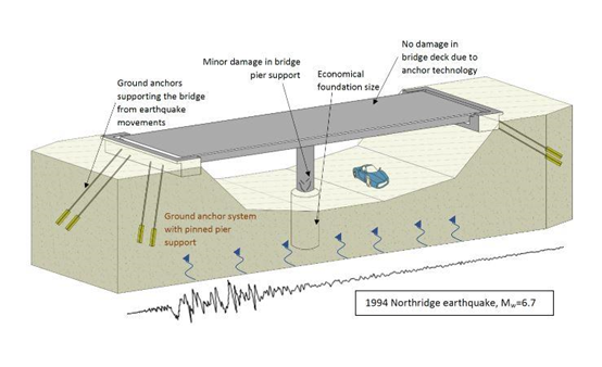

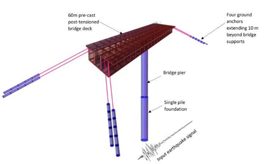

法塔希(Fatahi)副教授和他的团队开发了一种先进的三维计算机模型,可以模拟和评估遭受世界上最大灾难性地震的锚固桥梁的抗震能力。

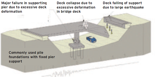

其研究发现,将地锚技术与桥梁结合在一起,使用锚入地层的多条高强度钢绞线可以提供出色的桥梁抗震性能。众所周知,在墩梁固结的情况下,桥梁上部结构的运动会严重损坏桥梁,甚至在弯曲区域形成塑性铰后塌陷。而非固结桥梁则会导致落梁。
其他类型的桥梁(例如斜桥)会产生桥梁上部结构的旋转和分离,导致桥梁上部结构脱离支座对桥台产生一定的损坏。正如2010年智利地震发生的那样。此外,桥梁上部结构的位移会给桥梁下部结构(包括桥墩,桩基及支座)带来较大的剪力和弯矩。这导致需要增大相应位置的截面来适应较大地震的需求。
当前,桥梁工程师使用粘滞阻尼器,索类约束器以及成本很高的形状记忆合金来减少桥梁上部结构的地震位移。这些系统限制上部结构的位移通过将相当大的轴力传递给桥墩或者桥台,导致抗震需求、几何尺寸及成本增加。
本文讨论的新结构的设计原理是通过多个地锚将上部结构有效地锚固在桥台后方的坚硬土层里,地震力将通过钢绞线地锚系统传递至土层中,这样能够有效的限制桥梁上部结构的来回滑动。该地震综合地锚技术如图所示。
在《土壤动力与地震工程》杂志中发表的“隔离式分段悬臂桥保护”中,使用同一桥梁、相同的地震输入,比较了粘滞阻尼器的约束与地锚约束的影响。
该文通过建立复杂的三维数值模型,综合考虑了结构与土的相互作用、塑性铰形成和材料非线性等因素。桥梁的非线性时程分析采用了1994 Northridge 地震、1971 San Fernando地震、1995 Kobe地震及1999Chi-Chi地震的地震信号。这些地震信号均对结构造成了极大的破坏。
地锚模型考虑了锚的自由长度和锚固长度。自由长度部分通过缆索单元来模拟,锚固长度部分采用更复杂的连接来模拟,用以体现非线性的灌浆与土壤的相互作用。灌浆体与岩层的滑动作用使用非线性塑性弹簧模拟。用于评估的结果包括上部结构的纵向位移和桥墩的弯矩大小。
典型公路桥梁连接破坏情况

研究结果表明,使用地锚技术后,桥梁上部结构在Northridge地震及Kobe地震中分别产生了105mm和95mm的纵向位移。相对的,在相同地震下,使用粘滞阻尼器的桥梁纵向位移分别为2019mm和1600mm。此外,在Kobe地震信号下,粘滞阻尼器方案使用了桥梁90%的抗弯性能,地锚方案则仅使用了10%。
除了地锚的结构优势外,研究人员还注意到,粘滞阻尼器存在泄漏硅胶内容物的风险,这样会导致粘滞阻尼器完全失效。所以需要对该构件进行定期检查。
为了检验地锚对桥梁正常使用性能的影响,还分析了因收缩、徐变和预应力的影响。施工阶段分析考虑了三个阶段:初始建设阶段、竣工后一年、竣工后30年。
在施工阶段分析中发现,地锚具有足够的刚度可以抑制桥梁上部结构受到的地震影响,同时保持自身的柔度,不会存在约束破坏问题。由于地锚的初始建设成本低,因此地锚约束系统具有很高的成本效益。与需要专业制造的系统如粘滞阻尼器相比,地锚技术易于获得且价格较低。而且,由于锚固系统的存在,大大减小了下部结构的截面尺寸,显著减少成本,降低了地震需求。同样,与粘滞阻尼器相比,地锚系统免维护,不需要为保持其有效性进行频繁且连续的检查。这些好处表明:地面锚固系统应被视为全球桥梁工程师的有效工具,尤其是在遭受严重地震影响的国家。
