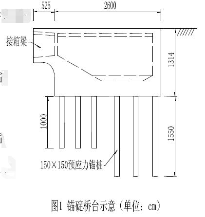

有时受地形或其他条件限制,可能出现很小的边跨,其跨径与相邻较大跨径之比小于0.5。对桥墩和主梁受力不利,设计有下述两种处理措施:
4.4.1  当小边跨梁端的负反力较大,难以消除时,采用基础锚碇的方法平衡负反力。
例如:四川省泸州长江二桥,孔跨布置为145m+252m+54.75m,小边跨箱梁通过5.25m 长的合拢段与桥台刚性连接。按锚碇桥台设计,布置18 根方形锚桩,通过设在锚桩内的竖向预应力束将桥台可靠地锚于基岩中。桥台长26m,与箱梁结构一致,两端加隔板,箱内用浆砌石填心,小边跨的纵向预应力束锚于台尾。桥台为三向预应力结构。
4.4.2  当小边跨跨径不是很小时,采用大、小T 和调整边跨构造尺寸的方法协调恒载分布,以改善边主墩的受力。

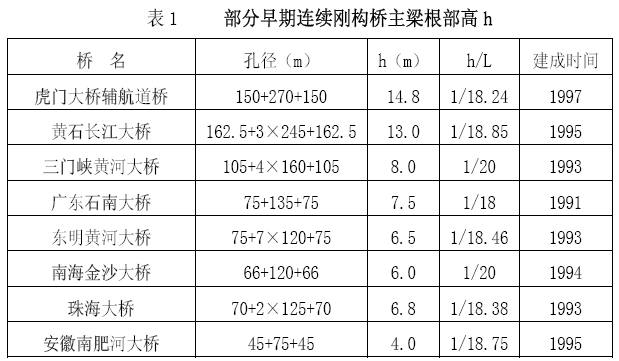

⑴ 主梁根部高度
早期设计的连续刚构桥,主梁根部高度多为L/18~L/20(L 为中跨跨径,下同)。
近年连续刚构桥出现了一些病害,主要是箱梁腹板产生斜裂缝和跨中挠度过大,箱梁根部高度有增大的趋势,大约在L/16~L/17 之间。

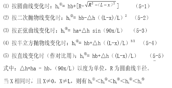

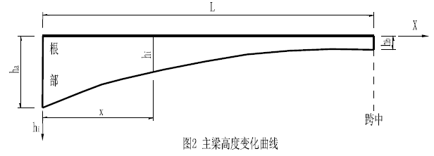

5.1.4 主梁高度变化曲线
主梁高度的变化曲线,常用的有三种:按二次抛物线变化,按正弦曲线变化和按半立方抛物线变化。
图2 表示主梁从根部高度ha 变化到跨中高度hb。几种变化曲线主梁高度hj 的计算公式如下:
早期的设计多采用二次抛物线变化。近期由于多座连续刚构桥产生腹板斜裂缝,且常出现在L/4 附近,为了增大该区段的主梁高度,采用半立方抛物线变化有利于减小主拉应力。但有的论文则认为,从增大底板下缘曲率半径以减小预应力束径向力考虑,建议采用二次抛物线。

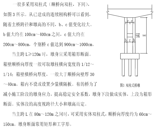

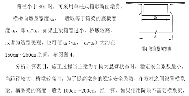

主墩构造与尺寸
6.1
设计原则
在满足抗弯、抗压强度和压杆稳定的前提下,桥墩应具有较小的抗推刚度,使温度、砼收缩、徐变和顺桥向地震的不利影响降至最低限度。
6.2
墩身结构型式及尺寸
6.3

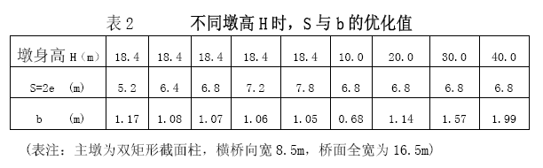

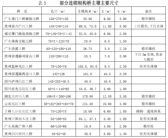

墩身设计参数的优化
墩身设计参数为双柱的中距S=2e 和壁厚b(参阅图3),影响S 和b 的主要因素是主跨跨径L 和墩高H。三滩黄河大桥(78+140+78m 连续刚构)设计中,采用有限元计算和参数回归分析,得到以下初步结论:
⑴ 随着b 值的减小,桥墩整体稳定安全系数λ减小,桥墩所受弯矩、轴力显著减小;
⑵ 随着s 值的减小,桥墩整体稳定安全系数λ减小,桥墩所受弯矩减小,桥墩所受轴力增大;反之亦然。
6.4
部分连续刚构桥主墩S值和b值

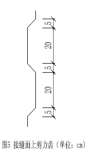

梁段结合面上设剪力齿
悬浇梁段之间的施工缝,为箱梁的薄弱断面,影响主梁的整体性,为了提高梁段接缝传递剪力的能力,应在已浇梁段的端面设置剪力齿。
