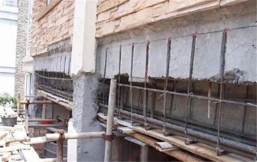

混凝土裂缝的常见处理方法有填充法、灌浆法、结构补强法、置换混凝土法、电化学防护法等。同时也有预应力碳纤维板加固技术、碳纤维布加固技术。本次我们来介绍下置换混凝土加固法(简称置换混凝土法)。 1 置换混凝土法 置换混凝土加固法主要是针对既有混凝土结构或施工中的混凝土结构,由于结构裂损或混凝土存在蜂窝、孔洞、夹渣、疏松等缺陷,或混凝土强度(主要是压区混凝土强度)偏低,而采用挖补的办法,用优质的混凝土将这部分劣质混凝土置换掉,达到恢复结构基本功能的目的。
1 置换混凝土法

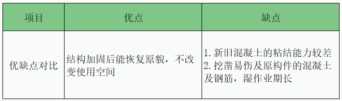

2 置换混凝土法的优缺点
为增强置换混凝土与原基材混凝土的结合强度,结合面应涂刷环氧树脂或混凝土界面剂,并在环氧树脂或混凝土界面剂初凝前完成混凝土置换,对要求较高或剪力较大的结合面,应置入一定的L型或U型的锚筋。

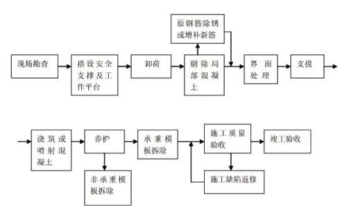

施工要点:加固前的卸荷处理,连接处的表面处理,新增层的施工。
1.理想的置换是零应力(或低应力)状态下的置换,即完全卸荷置换。因此,置换前应对被置换的构件进行卸荷。卸荷方法有直接卸荷和支顶卸荷。
2.在卸荷状态下将质量低劣的混凝土或缺陷混凝土彻底剔凿干净。对于外观质量完好的低强混凝土,除特殊情况外,一般仅置换受压区混凝土。但为恢复或提高结构应有的耐久性,可用高强度树脂砂浆对其余部分进行抹面封闭处理。
3.用于置换的新混凝土,流动性应大,强度等级应比原混凝土提高一级,且不小于C25。置换混凝土应采用膨胀混凝土或膨胀树脂混凝土;当体量较小时,应采用细石膨胀混凝土、高强度灌浆料或环氧砂浆等。为增强置换混凝土与原基材混凝土的结合能力,结合面应涂刷混凝土界面剂一道,并在界面剂初凝前浇筑完置换混凝土。对于要求较高或剪应力较大的结合面,应置入一定的L型或U型锚筋。
4 主要的施工流程
对于项目较大较复杂的修复工程,一般剪力墙凿除、加强分为四批次,为确保工程质量,将每批再分为四次完成(采用跳仓法),每批次可按照以下工序施工:

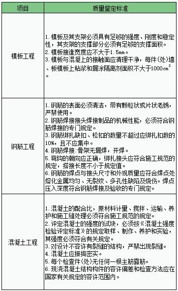

5 施工过程的质量控制
6 注意事项
1.混凝土置换施工时每次凿除、加强部位及批次必须严格按设计图纸施工,剪力墙混凝土强度必须等已置换混凝土强度满足原图纸设计强度要求后,再进行墙体下一批次混凝土的置换。
2.在施工过程中必须做好对新旧混凝土浇筑界面的处理,凿毛、充分湿润、接浆(或使用其他界面剂),保证连接面的质量及可靠性。
3.质量控制必须从原材料质量抓起,不合格材料一律不得使用,混凝土置换施工时,必须绝对保证所有原材料的质量。
