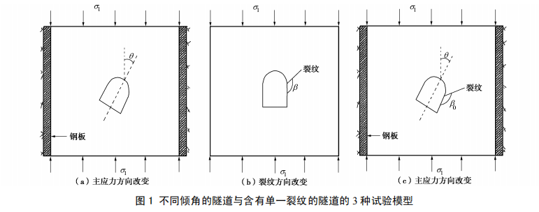

主应力的方向对围岩的稳定性有很大的影响,为此我们首先研究了在不同方向的主应力作用下,无宏观裂纹试件的整体抗压强度的变化规律,如图 1(a) 所示;其次由于在爆破开挖过程中,爆炸应力波在隧道周边容易诱发径向裂隙,对隧道的稳定性影响很大, 因此我们选择了在隧道内拱肩处带有不同倾角 b 的单一裂隙的试件进行压缩试验,如图 1(b)所示,进而找到试件抗压强度与裂纹倾角间的关系,并确定最不利裂纹倾角β0 ;最后试验研究了在不同方向的主应力作用下,含有单一最不利倾角β0 的裂纹隧道试件的整体抗压强度的变化规律,如图 1(c)所示。

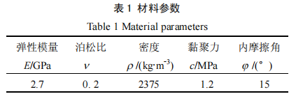

试验以直墙拱形隧道为研究对象,将隧道简化为连续均匀介质模型。采用水泥砂浆作为试验材料,经多次试配,试验最终确定水灰比为水泥∶砂∶石膏∶水为1∶2.6∶0.52∶0.3。模型试样尺寸为350 mm×350 mm×100 mm,隧道高 60 mm,宽 50  mm,隧道拱为半径 25 mm 的半圆,模型材料的参数如表 1 所示。

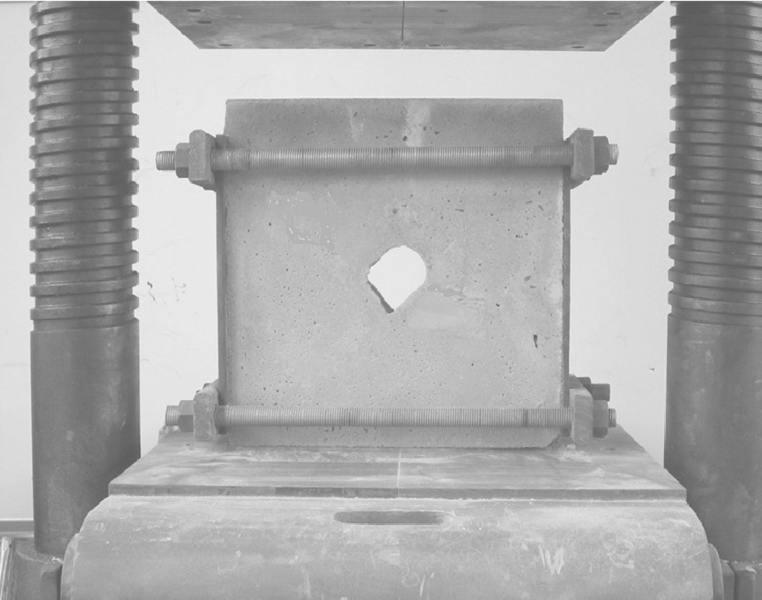

试验共制作了 7 组不同角度的隧道模型,每一组有 3 个试件,隧道倾斜角度θ为主应力与隧道的夹角, 如图 1 所示,在本试验中θ分别为 0°、15°、30°、45°、60°、75°和 90°。试验使用的是微机控制电液伺服压力试验机(200T),可对试验模型施加竖直方向荷载,如图 2 所示。将试验模型放在设备正中间后进行加载。在试验全过程中,电脑会记录整个模型的加载时间、位移、应力及应变,试验结束后还会自动生成应力应变曲线。

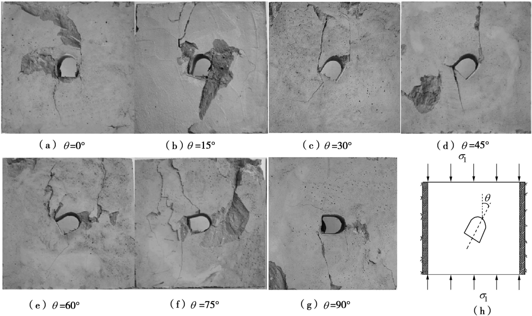

图 3 为各个试件破坏之后的照片,从图 3 可以看出,在不同方向的主应力作用下,即隧道倾斜角θ 从0°~90°度之间变化时,试件的破坏形式有所不同。当θ =0°和θ =15°时,模型破坏主要集中在隧道侧壁;当θ =30°, θ =45°和θ =60°时,破坏主要集中在隧道拱肩、底角处;当θ=75°和θ=90°时,破坏的部位集中在隧道底边和拱顶。
图 2 不同倾角无裂纹隧道的试验模型及加载设备

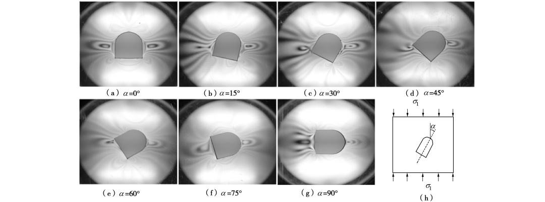

为了验证上述试验结果的准确性和普适性,本文做了光弹试验,得出了模型的条纹图,如图 4 所示。从图中可以看出,当θ =0°和θ =15°时,模型中应力集中现象主要集中在侧壁;当θ =30°,θ =45°和θ  =60°时,应力集中主要在拱肩、底角处;当θ  = 75°和θ  =90°时,应力集中发生在底边和拱顶。这与水泥砂浆材料的压缩试验结果完全吻合,这说明上述试验的结果是准确的,得出的结论是有意义的。

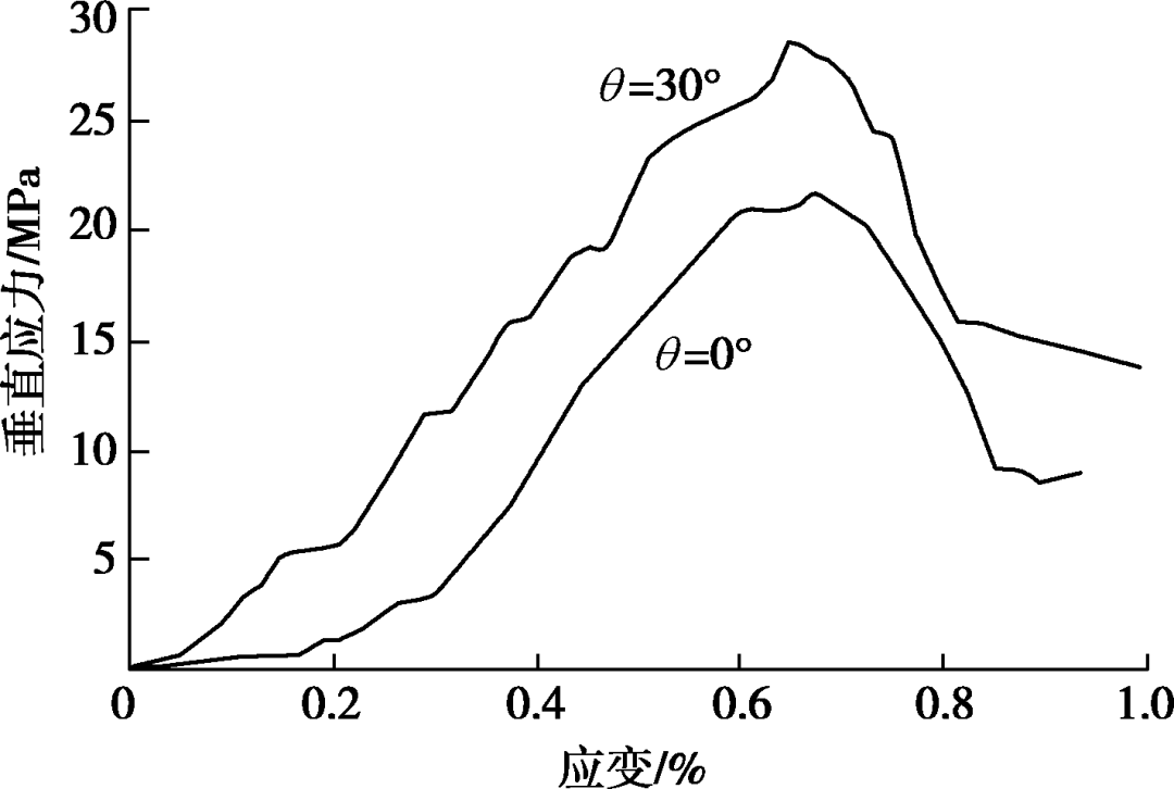

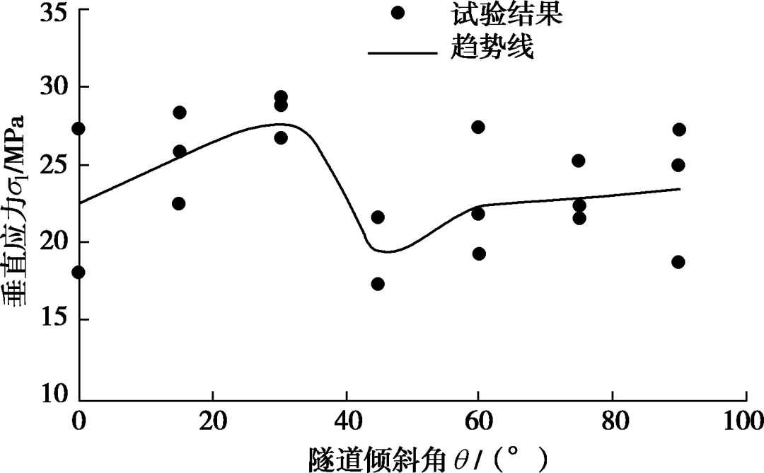

图 5 给出了当隧道倾角θ=0°和θ=30°时的应力–应变曲线,可以看出它们与一般岩土试件的压缩试验的应力–应变曲线相似,其试件的抗压强度与隧道倾角θ的关系如图 6 所示。从图 6 可以看出,随着
夹角θ的变化,试件的抗压强度也明显变化。当θ= 30°时,试件抗压强度最大,平均为 28.5 MPa;当θ=45°时抗压强度最小,平均为 19.5 MPa。
图 3 无裂纹隧道模型破坏模式
图 4 不同倾角无裂纹隧道模型光弹试验
图 5 隧道倾角θ = 0°和θ = 30°的应力–应变曲线
图 6 不同θ 角度试件的抗压强度

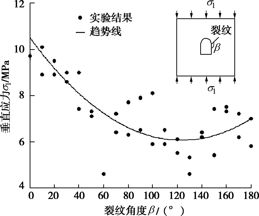

在隧道爆破掘进过程中,爆炸应力波往往会使隧道周边产生大量的径向裂隙[26-28]。为了寻找隧道拱肩处的裂纹与垂直边墙的夹角 b 与隧道的强度和整体稳定性的关系,采用图 1(b)所示的试件进行了试验研究。
采用同样配合比的水泥砂浆作为试验材料,在隧道拱肩预制贯通裂纹,裂纹与隧道垂直边墙的夹角从 10°~180°不等,以 10°为间隔。试验共制作了19 组隧道模型(其中一组试件没有裂纹,标记为 0°),同一角度的模型每组有 3 块。为了在隧道模型中形成贯穿裂纹,在浇筑水泥砂浆之前,将薄塑料片在拱肩处进行粘接固定,薄塑料片厚为 0.5 mm。固定好塑料片与隧道垂直边墙的夹角 b ,浇筑拌合好的水泥砂浆,养护 30 d 之后,将薄塑料片抽出,在隧道中便形成长 50 mm 厚 0.5 mm 的贯穿裂纹。
采用与前文所述同样的设备进行单轴压缩试验, 其试件的抗压强度与其裂纹倾角 b 的关系如图 7 所示。从图 7 可以看出,随着隧道拱肩处的贯穿裂纹与垂直边墙的夹角b 的变化,试件抗压强度发生了明显的变化。当b 为 0°时,即无裂纹试件,其抗压强度最大;当b 从 0°~130°变化的过程中,抗压强度呈现递减的趋势,当b 为 130°时降为最小值,由此可以得出:①对于拱肩处有裂纹的隧道模型,其稳定性比无裂纹模型的稳定性差,强度低;②当裂纹与侧壁的夹角b 为 130°时,隧道模型的稳定性最差,其抗压强度最低,而后随着角 b 的增加有所增长。
图 7 不同 b 角度试件的单轴抗压强度测试结果

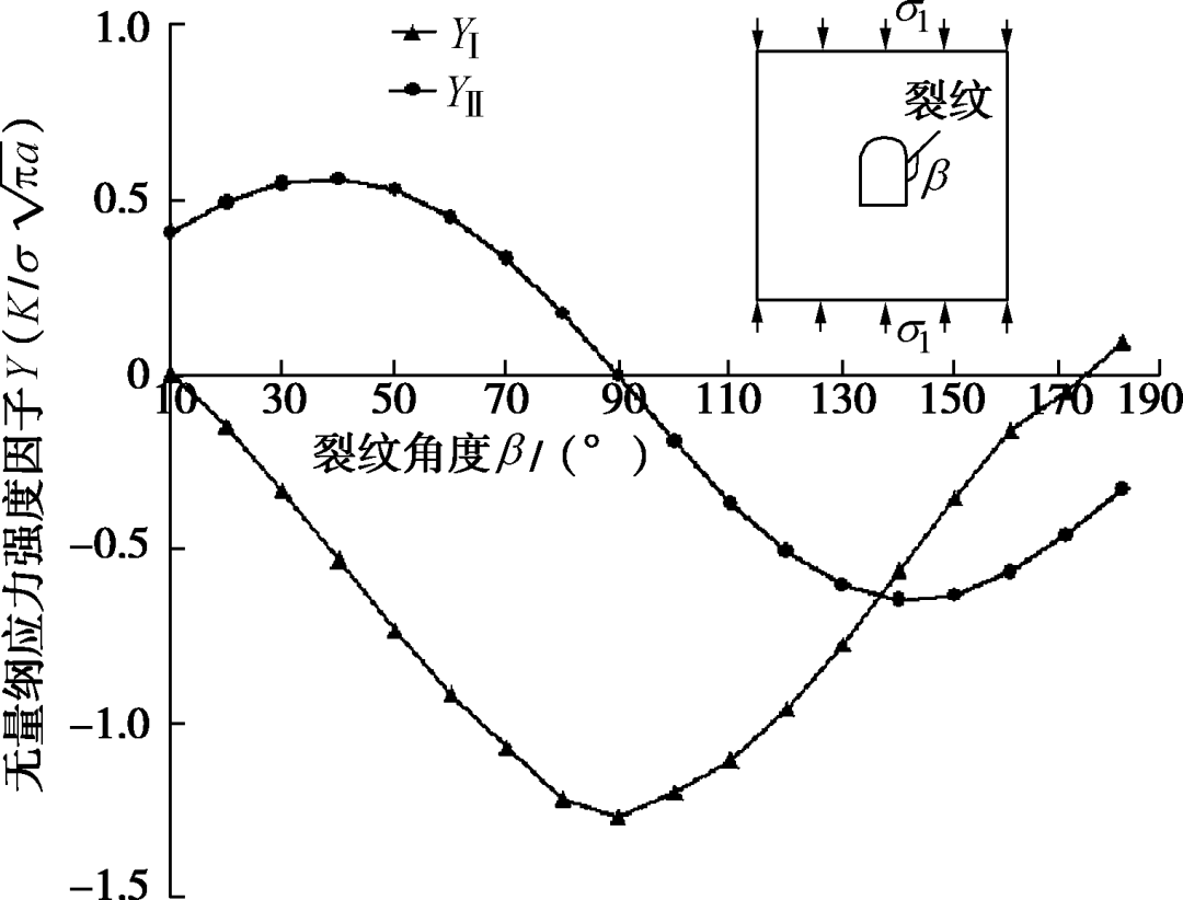

为了进一步研究拱肩处裂纹的方向对隧道稳定性的影响,利用 ABAQUS 软件进行了相应的数值模拟研究。基于图 1(b)所示的试件,建立了相应的数值计算模型。采用 J 积分法计算应力强度因子,常规有限元法在处理裂纹问题时,须将裂纹面设置为单元的边界,裂尖设为单元的一个结点,围绕着裂纹尖端设置了六节点的三角形单元CPS6,其它的区域全部采用 CPS8 四边形单元。用 Abaqus 软件对试件模型进行计算,得出了在不同倾角b 下各裂纹尖端的无量纲应力强度因子 YI(I 型裂纹)和 YⅡ(Ⅱ型裂纹)值,如图8 所示。
图 8 基于图 1(b)试件模拟的无量纲应力强度因子 YI 和 YII的有限元计算结果
从图 8 可以看出 YI 基本为负值,这是由于在压缩载荷下裂纹闭合,在裂纹尖端不会造成应力集中,但是负的 YI 也会在裂纹尖端处产生压应力,进而影响裂纹尖端的应力场,所以负的 YI 也会对裂纹的扩展有一些的影响,但具体的影响程度,目前还没有定论,这有待于进一步研究。随着裂纹倾角b 的变化,裂纹尖端无量纲应力强度因子 YII 发生了很大的变化,当b 在135°左右时,其无量纲应力强度因子 YⅡ最大,这与图 7 中的试验结果,即当b = 130°时的模型抗压强度最低基本相同。

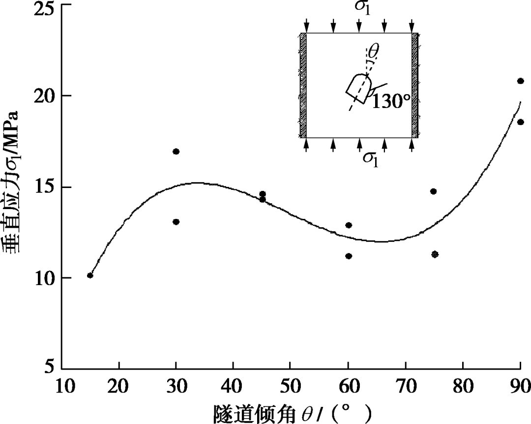

通过试验得知,当裂纹与隧道夹角b 为 130°时, 隧道的抗压强度最低,整体稳定性最差,因此在本试验中确定裂纹与隧道夹角b 全部为 130°,试件如图1(c)所示。试验与前面试验一样,唯一的区别是, 模型试件的拱肩处有一预制裂纹,而且裂纹与隧道垂直边墙之间的夹角为b0 =130°。试验得到的试件抗压强度与主应力方向和隧道夹角θ 的关系如图 9 所示。
图 9 不同倾角θ 下带裂纹隧道试件的抗压强度测试结果
从图 9 可以看出,随着夹角θ   的变化,试件的抗压强度也明显不同,当主应力方向与隧道夹角θ为 15° 和 70°左右时,试块的抗压强度较小;当θ为 90°时, 试块的抗压强度较大。

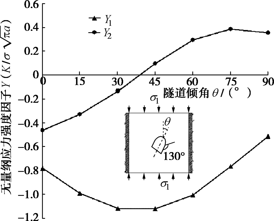

用 Abaqus 软件对 7 组带裂纹的模型进行计算, 得出了不同θ角度下裂纹尖端的无量纲应力强度因子YI 和 YII 值,其结果如图 10 所示。
从图中可以看出,随着裂纹倾角θ的变化,裂纹尖端应力强度因子发生了很大的变化,其Ⅰ型裂纹的应力强度因子总是负值,而Ⅱ型的应力强度因子在θ ≤ 38.54°时为负的,在θ为 0°时,其值的绝对值最大;而当θ≥38.54°时,随着θ 的增加而增大,在 75°左右时为最大值,其相应的抗压强度应最低,这图 9 中的试验结果一致。
图 10 不同倾角θ下无量纲应力强度因子的有限元计算结果

带最不利裂纹( b0 =130°)的隧道模型, 主应力方向与隧道夹角θ较小时或在 70°左右时,抗压强度较低。
