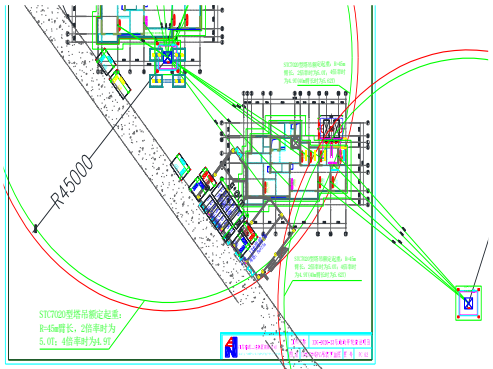

1 各构件最大重量汇总
各构件最大重量汇总
1. 叠合板单块重量:≤2T
2. 楼梯板单块重量:≤2T
3. 剪力墙单块重量:≤3.97T
塔
吊选型中的特
别注
意点
1. 塔吊与主楼的距离,需保证安装时上得去,拆卸时驾驶室、塔机套框、前后大臂等对脚手架、凸出建筑物、施工电梯的影响,顺利拆卸。
2. 塔吊基础的地基承载力需满足塔吊机械使用要求。
3. 塔吊基础如设置塔基桩时,需注意与主楼及地库工程桩的施工距离。
4. 塔吊基础如先于周边施工的话,需注意与周边集水坑、井等的开挖安全距离。
5. 最大构件与塔吊位置的距离,需分别计算卸车点、堆场点、安装点的最大力矩,计算时需不要遗漏吊钩、吊具等工具重量。
6. 注意群塔施工及后开发楼号的塔机有效臂长,是否碰先开区建筑物及脚手架、是否碰周围已有建筑物;塔机覆盖主楼不能有交汇盲区。
7. 塔机起重性能中注意起吊 2 倍率或 4 倍率的选择。
8. 塔机附墙点主体结构的安全性复核。
9. 装配式建筑选用的塔机吊装安全系数,国家及省市目前均要求是 1.5 倍,如按 1.5 倍来选机的话,富余量对塔机的选型有较大的浪费,机械租赁费可能将高出成倍。需提前咨询当地安监部门及专家意见,在满足当地安监验收及施工方案论证的前提下,合理确定塔机的吊装安全系数。
