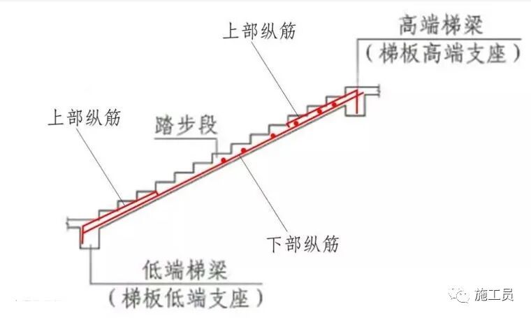

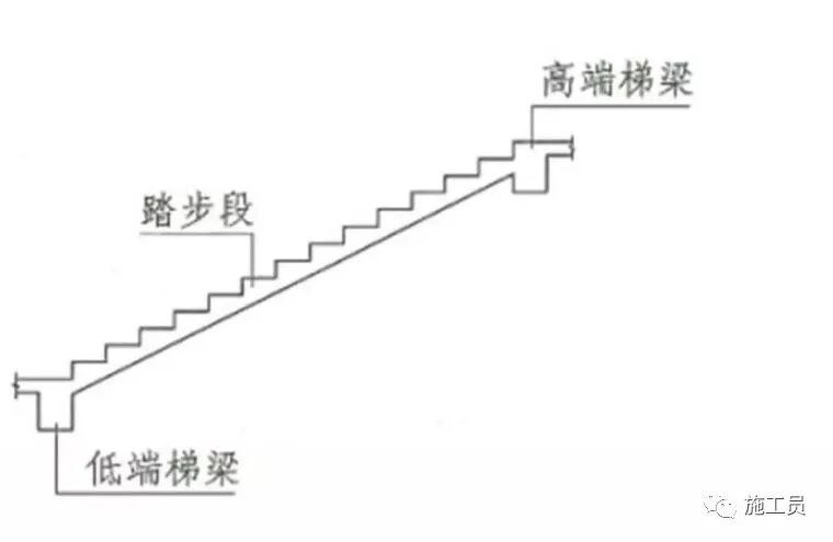

1、一跑梯板AT

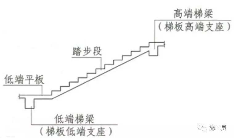

2、有低端平板的一跑梯板(BT)

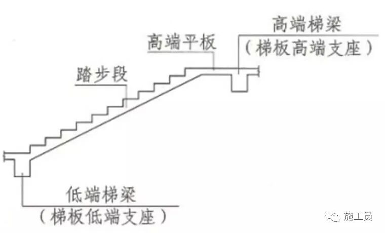

3、有高端平板的一跑梯板(CT)

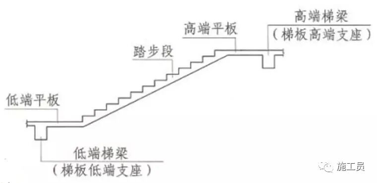

4、有低端和高端平板的一跑梯板DT

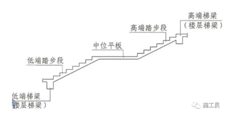

5、有中位平板的一跑梯板ET

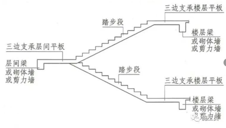

6、有层间和楼层平台板的双跑楼梯(全部平板三边支承)FT

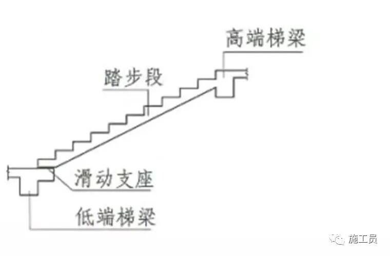

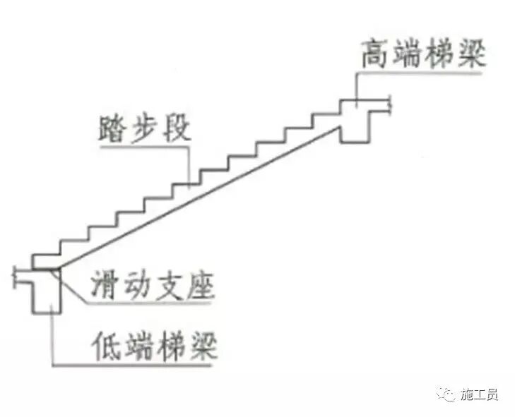

8、一跑楼梯(低端楼梯梁上设滑动支座)ATa

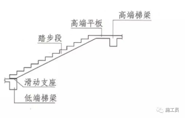

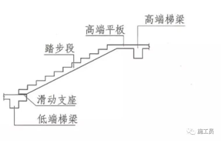

11、有高端平板的一跑梯板(低端梯梁上设滑动支座)CTa

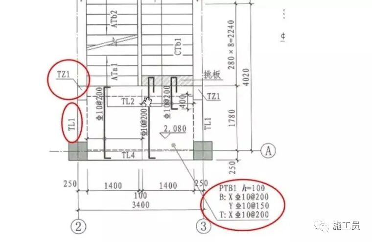

13、梯梁TL,63、平台板PTB,64、梯柱TZ

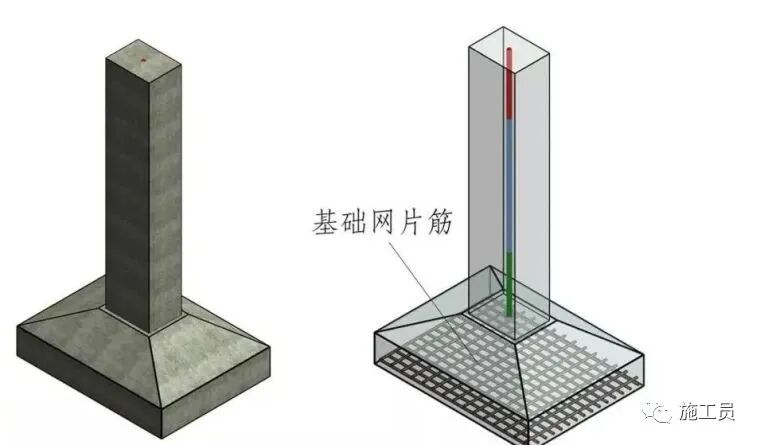

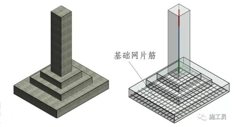

1、普通阶形独立基础DJj
2、普通坡形独立基础DJp

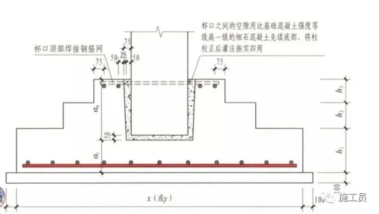

3、杯口阶形独立基础BJj

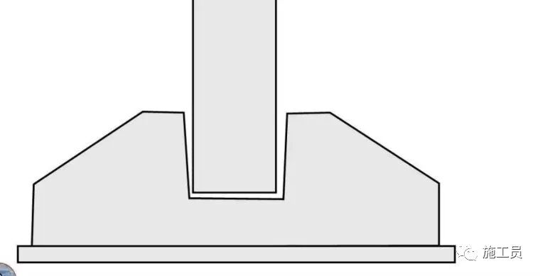

4、杯口坡形独立基础BJp

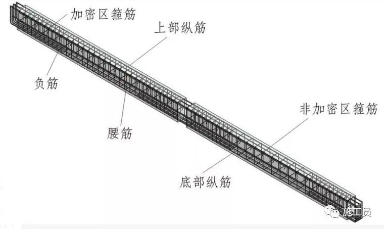

5、基础梁JL

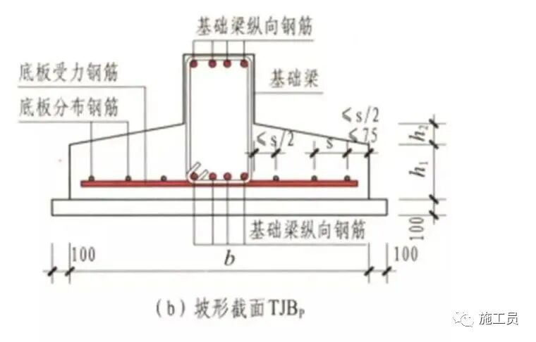

6、条形基础坡形底板TJBp

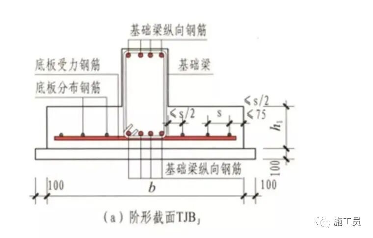

7、条形基础阶形底板TJBj

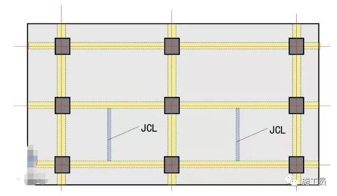

8、梁板式筏板基础主梁(柱下)JL
9、梁板式筏板基础次梁JCL

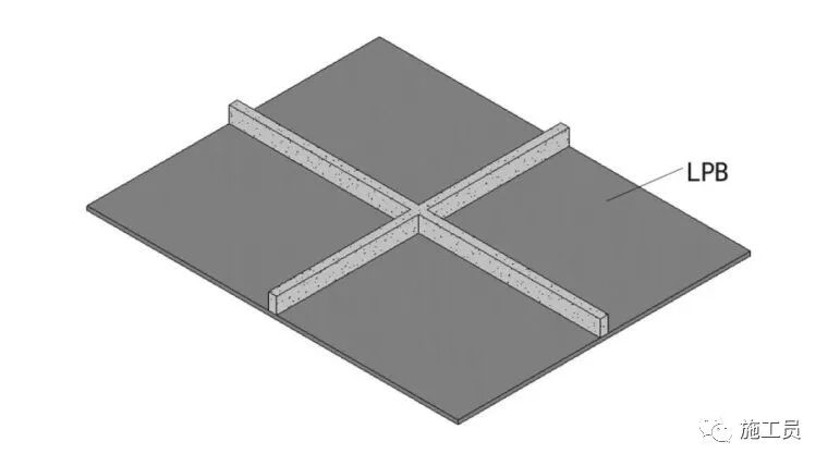

10、梁板式筏板基础平板LPB

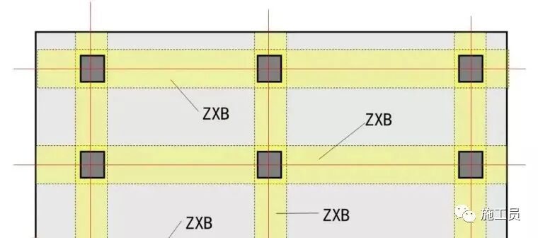

11、平板式筏板基础柱下板带ZXB

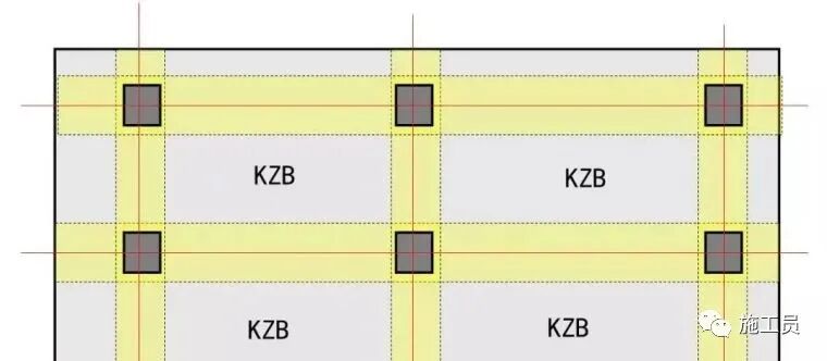

12、平板式筏板基础跨中板带KZB

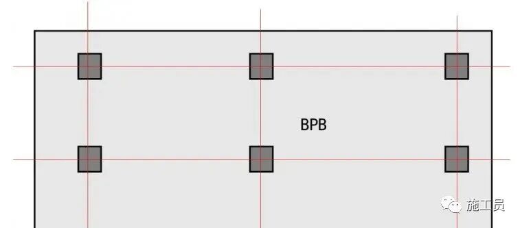

13、平板式筏板基础平板BPB

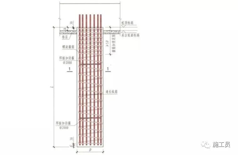

14、灌注桩GZH

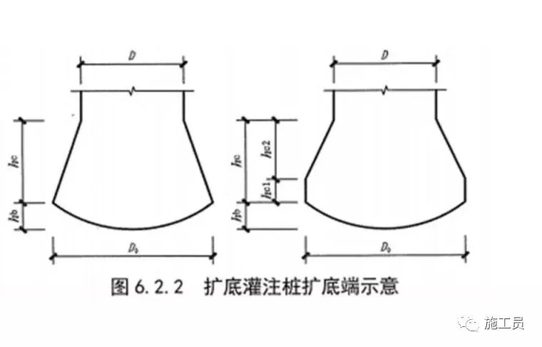

15、扩底灌注桩GZHk

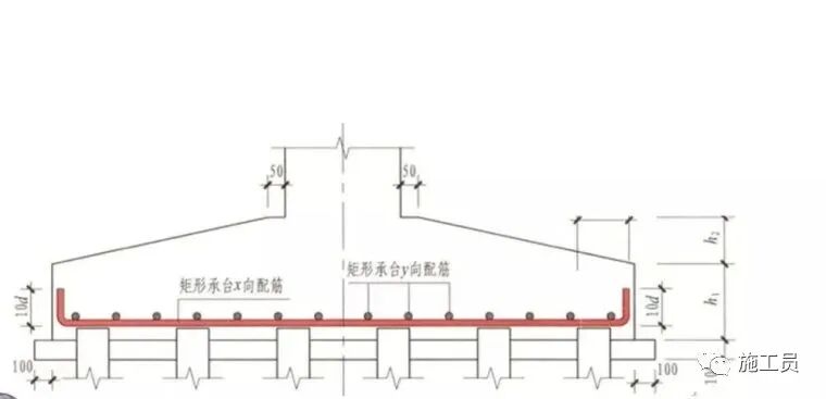

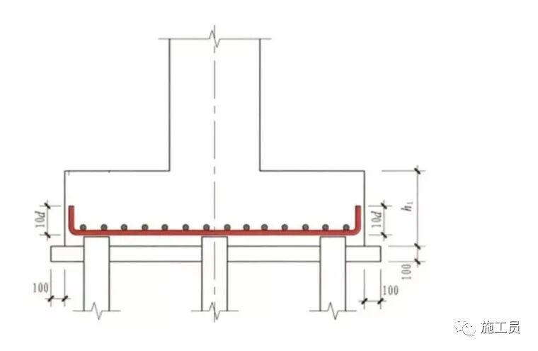

16、独立阶形承台CTj
17、独立坡形承台CTp

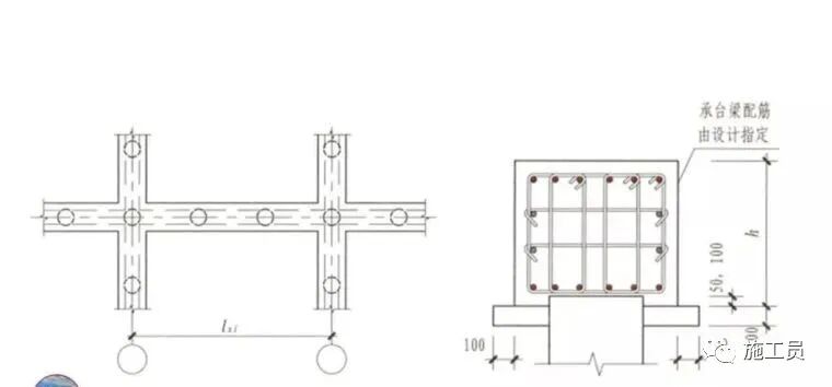

18、承台梁CTL

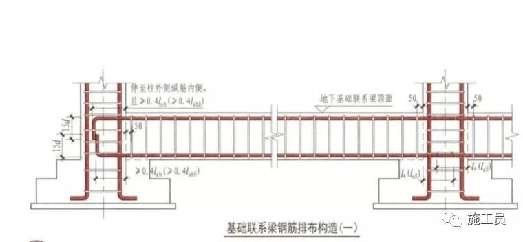

19、基础连系梁JLL

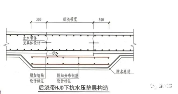

20、基础后浇带HJD

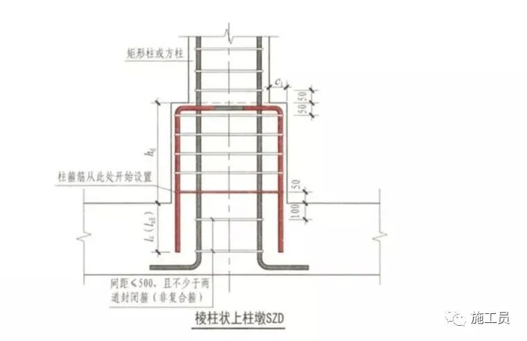

21、上柱墩SZD

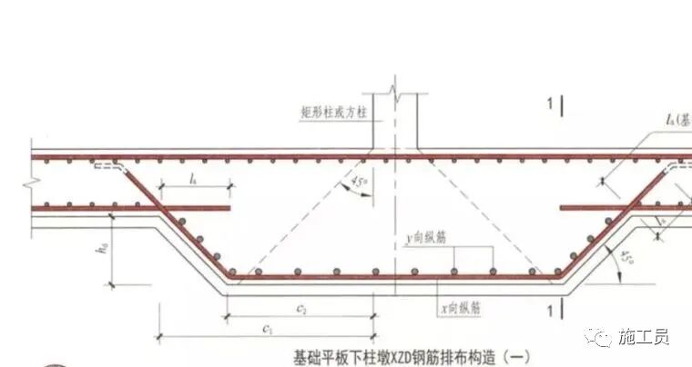

22、下柱墩XZD

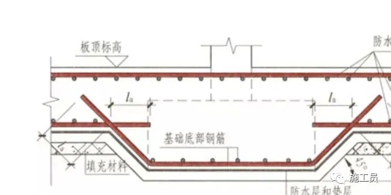

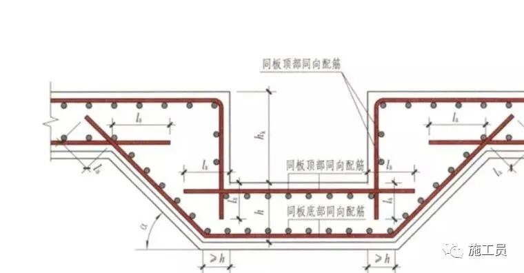

23、基坑(沟)JK

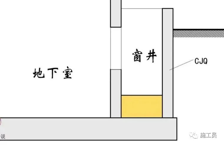

24、窗井墙CJQ
