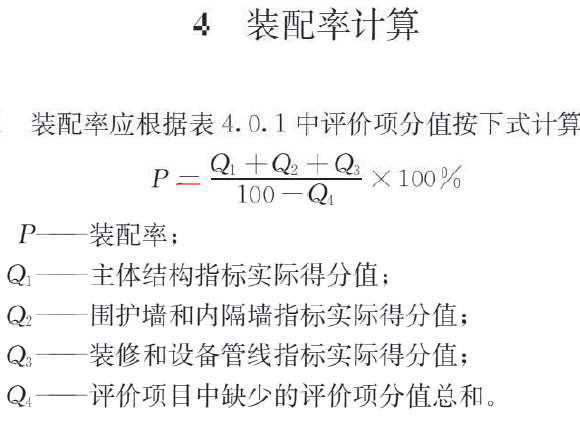

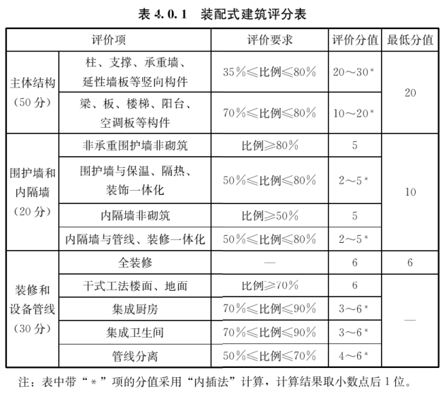

方案一(主体竖向构件装配率44%+主体水平构件装配率73% +内隔墙+全装修)
测算思路:主体结构部分尽可能多得分,考虑到河南省场装配式不太成熟的原因,水平梁不再考虑用装配式,板、楼梯、阳台板使用预制构件,水平主体构件装配率可以达到73%,其中板的70.75%使用装配式,得13分;为了保证质量安全,考虑原有的受力的竖向结构还是现浇不变,竖向装配式构件全部靠额外增加来实现,即增加预制外墙延性墙板,此时装配率可以达到44%,得分22分;此时结构部分的预制外墙延性墙板足够多了,可以完全覆盖外墙的竖向构件了,即涵盖了非承重围护墙的非砌筑,也可得5分;内隔墙非砌筑采用ALC板,装配率达到50%,可以得5分,采用全装修可以得6分。

方案二(主体竖向构件装配率48% +内隔墙+全装修+集成厨卫)
测算思路:在方案一的基础上,把主体结构部分分为竖向构件及水平构件分开测算,本方案水平构件不使用预制构件,竖向构件继续增加使用预制外墙延性墙板,此时装配率调整到48%,得分23分;内隔墙非砌筑采用ALC板,装配率达到50%,可以得5分,采用全装修可以得6分,水平构件减少的分数由装修方面补上,采用集成厨卫,各得6分。

方案三(主体竖向构件装配率35%+围护墙装配率80%+保温一体化装配率80%+内隔墙+全装修+集成厨卫)
测算思路:在方案二的基础上,竖向构件减少使用预制外墙延性墙板,此时装配率减配至35%,得20分;非承重围护墙非砌筑部分使用预制构件,装配率达到80%,得5分;围护墙与保温、隔热、装饰一体化装配率达到80%,得5分;内隔墙非砌筑采用ALC板,装配率达到50%,可以得5分,采用全装修可以得6分,采用集成厨卫,各得6分。

方案四(主体水平构件装配率80%+围护墙装配率80%+内隔墙+全装修+干式楼地面+集成厨卫)
测算思路:在方案一的基础上,叠合板的装配率增加至78.33%,可使水平主体构件装配率可以达到80%,得20分,不再额外增加预制外墙延性墙板;非承重围护墙非砌筑部分使用预制构件,装配率达到80%,得5分;内隔墙非砌筑采用ALC板,装配率达到50%,可以得5分,采用全装修可以得6分,主体竖向构件减少的分数由装修方面补上,增加干式工法楼地面可以得5分,采用集成厨卫,各得6分。

经过前期对比测算,最终装配式设计优化选择第四种方案,主体水平构件装配率80%+围护墙装配率80%+内隔墙+全装修+干式楼地面+集成厨卫。此方案得分高,后期可修改余地大。减少主体竖向构件装配式,增加主体水平构件装配率,可相对减少塔吊使用频率,及对塔吊型号要求较小,可减少成本增加,同时也便于施工,增加安全性,客户心理更容易接受,缩短工期等优势。
