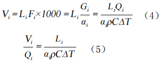

专家刘传聚和滕英武给出了系统内管道和设备存水量的计算方法,定义式如下:
空调系统中供回水管道水容积Vi,管段内水流量Gi,对应输送的制冷量Qi分别为:
式中:Vi为管段内水容量,L;Li为管段水流程,m;αi为管内水流速,m/s;Gi为通过管内水流量,L/s;?T为供回水温差,K;Qi为管段输送的制冷量,kW;ρ为水的密度,kg/L;Fi为管段面积,㎡ ;C为水的比热容,kJ/(kg·K)。由此可得:
由上式可看出每千瓦制冷量对应的水容量与水流程Li成正比,与水流速αi、供回水温差?T成反比。系统管内水容量为:

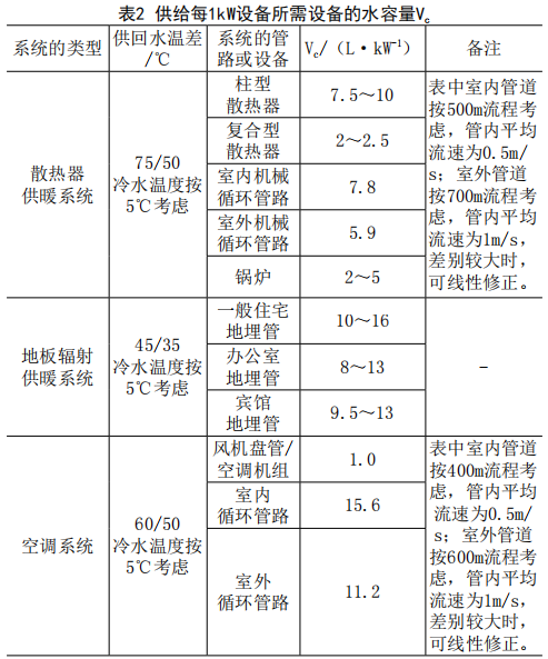

据表中数据,系统水容量为:
式中: q h 为供暖/空调热指标,W/

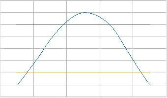

目前较多的压缩机控制方法为,通过实际出水温度与设定出水温度或是环境温度与目标温度之差来控制压缩机的启停。以通过出水温度控制压缩机启停为例,当水温达到Tc时压缩机启动,如图所示:
——Ts;——Tc
图1 压缩机启停控制示意图
