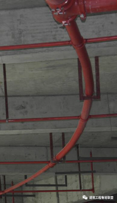

随着建筑主体造型的多样性,内部的机电管道经常会遇到要随主体造型设计成圆弧形,这就给管道的制作与安装带来难度。我们来看一下江苏华建的工程实例,学习一下该项目圆弧形机电管道冷弯安装的施工工艺,值得大家在工程中参考实施。 工艺流程 施工之前,编制冷弯管安装专项技术方案,确定施工工艺及检查标准,操作人员进行全面详细的方案学习和技术交底,熟悉弯管安装流程及重点内容。
工艺流程

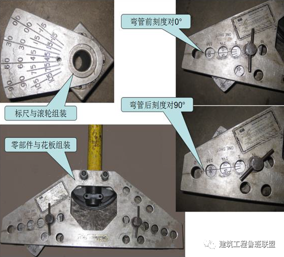

选择弯管机械
全面分析对比弯管机械的类型,选择最佳机械:液压弯管器。使弯管模具管径适满足设计要求,确保弯管后,管道的水平度为1%。
针对弯管的弧度,用液压弯管机配备的弧度角度尺检测,待每根管道弯毕后,及时用角度尺和塞尺检验,如在偏差范围外即需调整,直至弯管达标。
在实际使用过程中,根据现场待加工管道的管径,选用能同时加工不同管道管径的液压弯管机,确保弯管一次成型质量的稳定性。

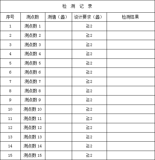

液压弯管机弧度检测板图
弧度检测表

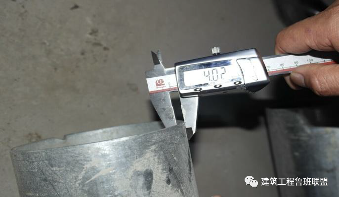

管材进场检查
检查每批进场的材料均有合格证和质保书,同时通过现场监理的验收。所有型管材到场后均由监理、业主、设计、总包对样品进行确认,材料把关严格,以样品为标准进行质量验收,不合格产品坚决退货,每项材料的检测报告均向相关检测部门对其真实性进行核实,保证管材壁厚均匀,质量合格。
符合《低压流体输送用镀锌焊接钢管》国家标准GBT3091镀锌钢管的壁厚要求,DN65~DN100钢管壁厚4mm,DN125~DN150钢管壁厚4.5mm。

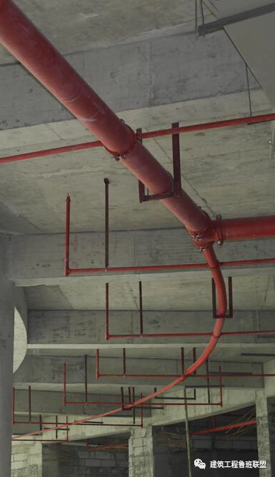

实施效果

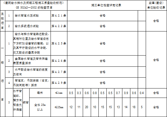

质量检查表
