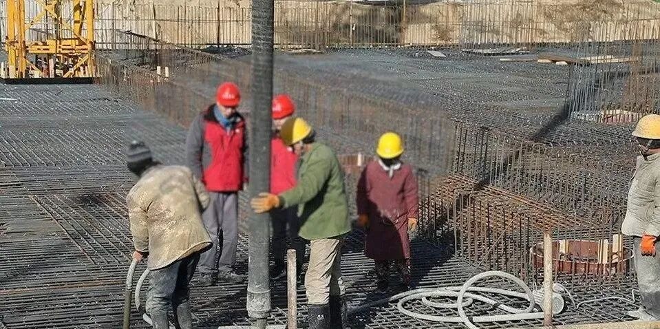

防冻混凝土
防冻混凝土的技术要求是:在冬期施工过程中,采取可靠的技术措施,使混凝土浇筑后尽早凝结硬化,并在未达到受冻临界强度以前不得发生冻胀破坏。
当气温在0~4℃时,水的活性较低,水泥的水化反应极其缓慢,混凝土的强度发展不能达到要求。当温度低于0℃时,混凝土内部水分大部分冻结。水结成冰后产生9%的体积膨胀,混凝土结构将遭致永久性破坏;另外,水结成冰后,混凝土中没有足够的液态水参与水泥的水化反应,混凝土的强度增长极慢甚至停止。因此,冬期施工浇筑的混凝土宜掺入早强剂或防冻剂,并应在混凝土凝结硬化初期,采取适当的保温或增温措施,充分利用混凝土自身热量或外部热量(如电热法、暖棚法等),确保混凝土浇筑后的起始养护温度:严寒地区不低于10℃;寒冷地区不低于5℃,使混凝土强度具备正常增长的条件,尽快的获得受冻临界强度。
冬期施工采取的技术措施
冬期施工是混凝土工程质量事故的多发季节,这是由于准备工作时间短,技术要求复杂,某一环节跟不上或仓促施工造成的。因此,应根据当地多年气象资料统计,提前做好周密计划和冬施准备工作,避免发生工程质量事故。冬期施工采取的技术措施主要有:
①材料预热法:即先将水及砂、石预先加热,再用于搅拌混凝土;
②蓄热保温法:即采用保温材料覆盖浇筑后的混凝土,使混凝土浇筑后在一定时间内保持不降温或缓慢降温;
③暖棚法:即在施工现场搭建保温加热暖棚,使混凝土浇筑后在暖棚内正温环境条件下养护,有条件时最好搅拌、浇筑也在暖棚内进行;
④掺入早强剂或防冻剂
此外,冬期施工的混凝土宜适当提高水泥用量,或采用早强水泥,以及采用高性能减水剂或高效减水剂,尽量减少用水量等技术措施。
采取以上技术措施的目的,是为了控制和提高混凝土的出机温度和入模后温度,确保混凝土浇筑后强度具备正常增长的条件,在未达到受冻临界强度以前不发生冻害。
