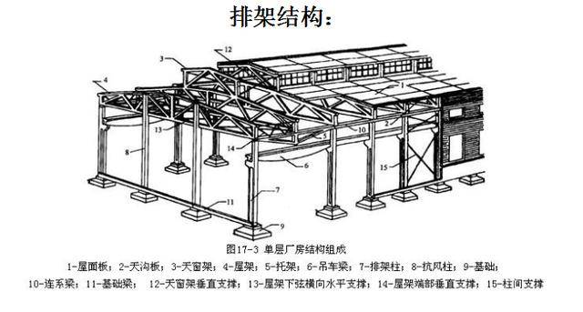

排架结构
排架的结构。排架的组成是以柱子,两边的柱子,有一个屋架支撑在柱子上,形成了这样的一排,下面又是一排,在这两排上面上屋架之间放上一个板子形成个空架连续的房子。排架的特点:是在自身的平面内承载力和刚度都较大,而排架间的承载能力则较弱,通常在两个支架之间应该加上相应的支撑,避免风和载的一个推动,发生侧向的移动。适合用于单层的工业厂房。
