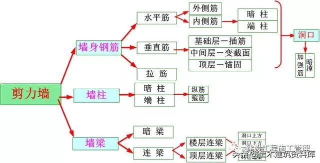

一、剪力墙的主要分类: (1)、按照结构的分类有框架剪力墙、框支剪力墙、纯剪力墙。 (2)、剪力墙按照构件类型分它包含墙身、暗柱、暗梁、连梁。 (3)、按照部位划分有基础墙、中间层墙、顶层墙等。 (4)、按照洞口情况可以划分有洞墙和无洞墙,端部斜角的钢筋弯折按照90角处理。 二、剪力墙的配筋情况: 按墙身的构件分别列出了构件中的钢筋类型 (1) 墙身:水平钢筋,垂直钢筋,拉接钢筋。
一、剪力墙的主要分类:
二、剪力墙的配筋情况:
按墙身的构件分别列出了构件中的钢筋类型
(2) 墙柱:纵筋,箍筋,拉接钢筋。
(3) 墙梁(暗梁、连梁):纵筋,箍筋,拉接钢筋。
(4) 洞口加强筋。
三、剪力墙钢筋计算:
四、在钢筋工程量计算中剪力墙是最难计算的构件,具体体现在:
1、剪力墙包括墙身、墙梁、墙柱、洞口,必须要整考虑它们的关系;
2、剪力墙在平面上有直角、丁字角、十字角、斜交角等各种转角形式;
3、剪力墙在立面上有各种洞口;
4、墙身钢筋可能有单排、双排、多排,且可能每排钢筋不同;
5、墙柱有各种箍筋组合;
6、连梁要区分顶层与中间层,依据洞口的位置不同还有不同的计算方法。

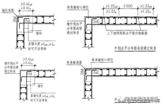

剪力墙墙身水平钢筋:
1、墙端无暗柱时
内(外)侧钢筋=墙长-保护层+弯折(15d/个)
水平钢筋根数=[(层高-间距)/间距+1]*排数(暗梁、连梁墙身水平筋照设)
2、墙端为暗柱时
A、外侧钢筋连续通过
外侧钢筋长度=墙长-保护层 (端部时应加弯折)
内侧钢筋=墙长-保护层+弯折(15d/个)
B、外侧钢筋不连续通过:转角设搭接40d(各自弯折20d)
3、墙端为端柱时
A、外侧钢筋连续通过 外侧钢筋长度=墙长-保护层
内侧钢筋=墙净长+锚固长度(Lae/个)
锚固长度:弯锚长度=0.4Lae +15d(或Lae)
端柱净宽≥Lae时直锚长度=Lae
(暗梁、连梁墙身水平筋照设)
注意:如果剪力墙存在多排垂直筋和水平钢筋时,其中间水平钢筋在拐角处的锚固措施同该墙的内侧水平筋的锚固构造。

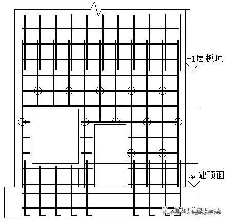

4、剪力墙墙身有洞口时
当剪力墙墙身有洞口时,墙身水平筋在洞口左右两边截断,分别向下弯折15d。
基础层中的水平筋和拉筋不能漏算

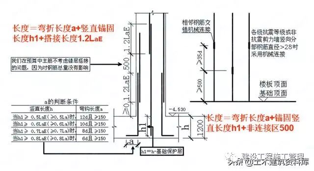

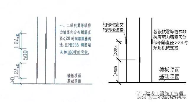

剪力墙墙身竖向钢筋 :
1、首层墙身纵筋长度=基础插筋+首层层高+伸入上层的搭接长度(1.2Lae)———绑扎搭接
首层墙身纵筋长度=基础插筋+首层层高———机械连接
2、中间层墙身纵筋长度=本层层高+伸入上层的搭接长度(1.2Lae)———绑扎搭接
中间层墙身纵筋长度=本层层高———机械连接
3、顶层墙身纵筋长度=层净高+顶层锚固长度———绑扎搭接
顶层墙身纵筋长度=层净高-500+顶层锚固长度———机械连接锚固长度取值:墙顶为板时取Lae
当墙顶有AL时,墙竖向钢筋和墙柱竖向构件仍然应弯折伸入板中。墙身竖向筋遇连梁锚固处理.
4、墙身竖向钢筋根数=(墙净长-间距)/间距+1
[墙身竖向钢筋从暗柱、端柱边(水平筋间距的1/2)开始布置]
5、剪力墙墙身有洞口时,墙身竖向筋在洞口上下两边截断,分别横向弯折15d。
六、基础插筋:

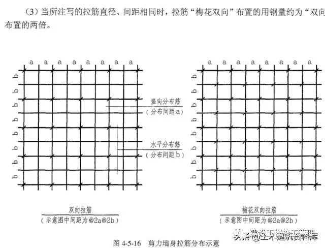

七、墙身拉筋 :
1、长度=墙厚-2×保护层+2d + 2×弯钩(弯钩长度=11.9d)
2、根数=墙净面积/拉筋的布置面积
注:墙净面积是指要扣除暗(端)柱、暗(连)梁,即墙面积-门洞总面积-暗(端)柱剖面积-暗(连)梁面积;
拉筋的布置面积是指其横向间距×竖向间距。

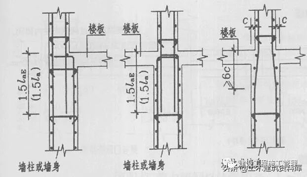

暗柱变截面插筋:
(与剪力墙竖向筋的顶部构造同)
1. 变截面插筋长度=1.5LAE+与上层钢筋搭接——绑扎搭接
变截面插筋长度=1.5LAE+500———机械连接
2.变截面下层钢筋长度=层高-保护层+墙厚-2*保护层--绑扎搭接
变截面下层钢筋长度=层高-500-保护层+墙厚-2*保护层--机械连接

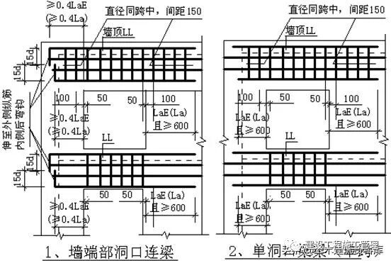

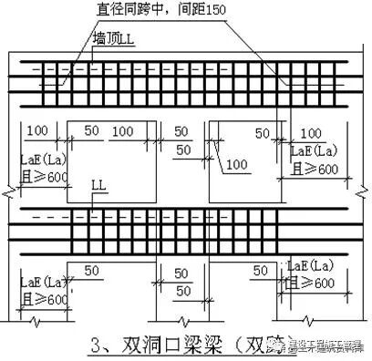

十、连梁:
受力主筋
连梁主筋长度=洞口宽度+左右两边锚固值
端部锚固值=0.4Lae+15d
中间锚固值= max(Lae,600)
(1)端部洞口连梁主筋长度=洞口宽度+max(Lae,600)+(0.4Lae+15d)
(2)单洞口(单跨)连梁主筋长度=洞口宽度+2×max(Lae,600)
(3)双洞口(双跨)连梁主筋长度=双洞口宽度(含洞口中间墙宽)+2×max(Lae,600)
箍筋根数:
1.中间层连梁箍筋根数:
[ (洞口宽-50*2)/箍筋配置间距+1] *排数
2.顶层连梁箍筋根数(两端为直锚时):
{ [(洞口宽-50*2)/箍筋配置间距+1]+[(连梁锚固段-100)/150+1]*2 } *排数
3.顶层连梁箍筋根数(两端为弯锚时):
{ [(洞口宽-50*2)/箍筋配置间距+1 ]+[(端支座宽-100)/150+1]*2} *排数
4. 顶层连梁箍筋根数(一端为直锚,另一端为弯锚时):{[(洞口宽-50*2)/箍筋配置间距+1]+(端支座宽-100)/150+1] +[(连梁锚固段-100)/150+1]} *排数
拉接钢筋根数=排数*(洞口宽-100)/(2*箍筋间距)
