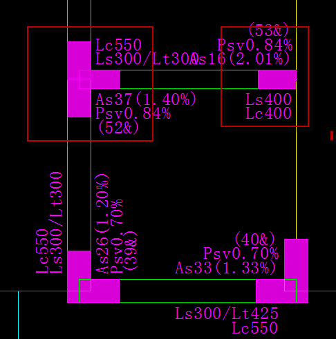

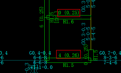

首先我们需要知道,软件中的剪力墙是按照每一片墙肢单独计算进行配筋处理的,计算结果中既不考虑剪力墙的构造配筋,也不考虑多个剪力墙相交后的重叠。如果墙的配筋结果中输出为0,代表该墙肢配筋属于构造。 如下所示为剪力墙在配筋中输出的结果。 如果考虑剪力墙的构造、同时综合考虑竖向分布筋的配筋率及多肢剪力墙的合并,对于剪力墙最终配筋要按照边缘构件进行配筋处理。
如下所示为剪力墙在配筋中输出的结果。
如下所示为上述墙肢在边缘构件中显示的结果。
因此,这种情况下,剪力墙最终的配筋结果应该直接查看边缘构件的结果。而且在一些情况下,边缘构件中的配筋结果会比在SATWE配筋中显示的面积大。
