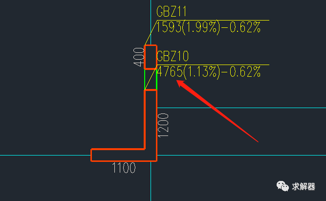

取值原则:剪力墙边缘构件的配筋结果应以“边缘构件”为主,“配筋简图”为辅:     1.普通剪力墙   配筋简图:边缘构件配筋面积As=15.9+15.9+16.0=47.8 cm?(计算配筋)   边缘构件:边缘构件配筋面积As=4765mm?(计算配筋和构造配筋取大值) 对比分析:“配筋简图”中数值仅为计算结果,当边缘构件配筋受计算结果控制时,“配筋简图”中的结果与“边缘构件”中结果一致;当边缘构件配筋为构造配筋时,应以“边缘构件”中的结果为准。
取值原则:剪力墙边缘构件的配筋结果应边缘构件为主,配筋简图为辅:
1.普通剪力墙

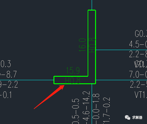

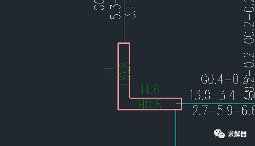

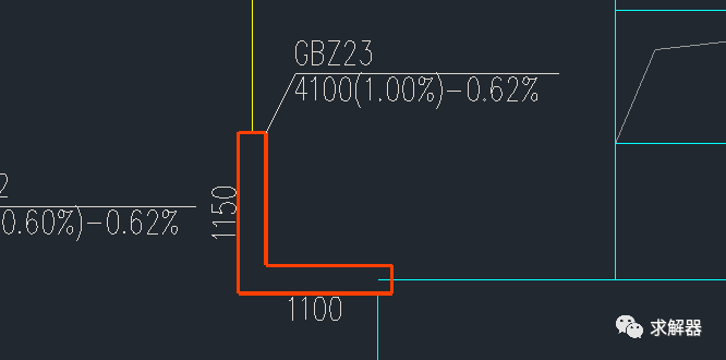

2.短肢剪力墙
配筋简图:边缘构件配筋As=11.6x2+1.1x2=25.4cm?(计算配筋)
边缘构件边缘构件配筋As=4100mm?(构造配筋和计算配筋取大值)

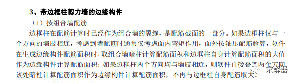

3.带边框柱剪力墙的边缘构件
1)按组合墙配筋

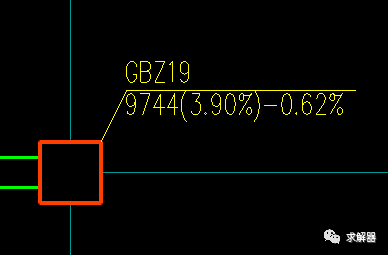

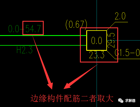

●当边框柱仅与一个方向的墙肢相连
配筋简图:边缘构件配筋As=max{54.7,23.3+29.5)*2-4*2.0}=97.6(cm2)
边缘构件:边缘构件配筋As=9744mm?

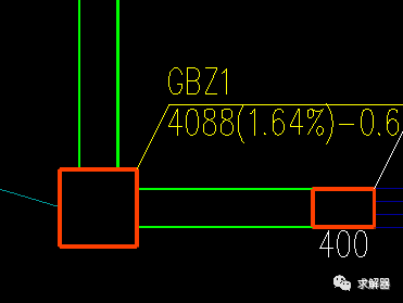

●当边框柱多个方向均有墙肢相连,则直接叠加各个方向的暗柱计算配筋面积,不再输出边框柱配筋
配筋简图配筋: 边缘构件配筋面积As=25.2+15.8=41(cm?
边缘构件配筋: 边缘构件配筋面积As=4088mm?

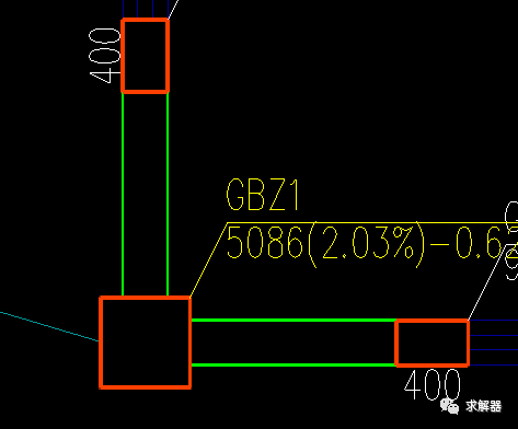

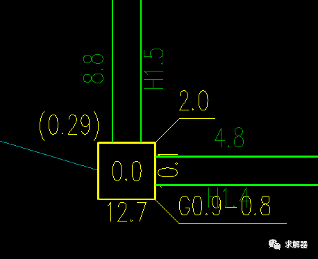

2)不按组合墙配筋
一般情况
配筋简图:边缘构件配筋面积As=8.8+4.8+(12.7+10.1)*2-2*4=51.2(cm2)
边缘构件:边缘构件配筋面积As=5086(mm?)

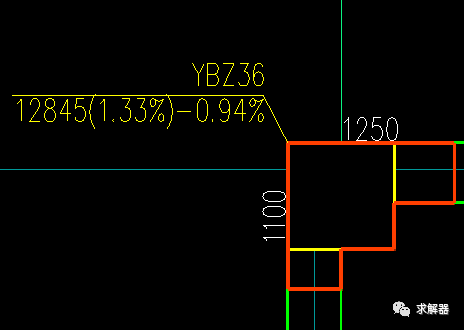

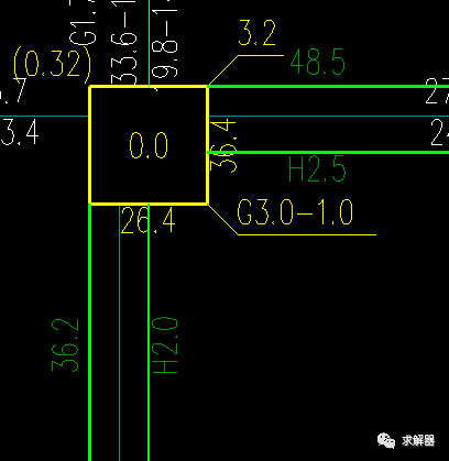

特殊情况:
配筋简图:边缘构件配筋As=48.5+36.2+(26.4+36.4)*2 - 4*3.2 = 197.5 (cm?)
 边缘构件:边缘构件配筋As=12845 (mm?)

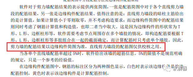

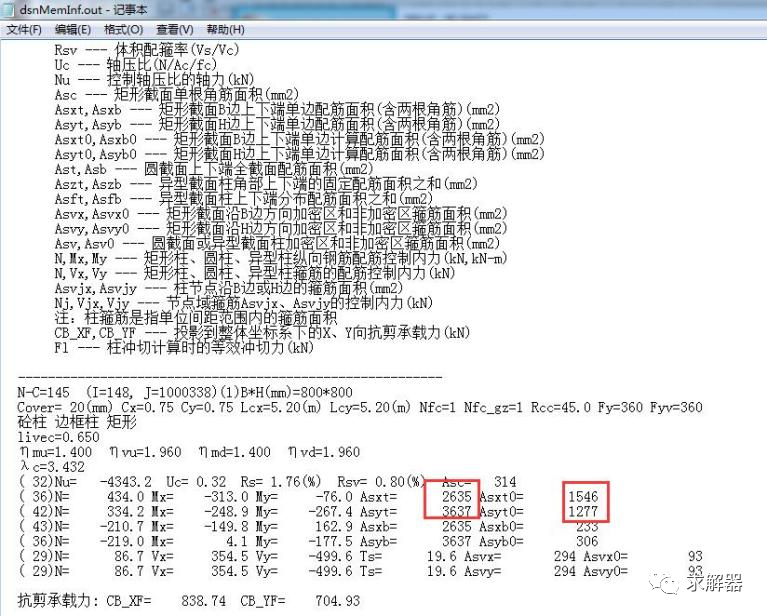

对比分析:
计算边缘构件配筋与配筋简图中的配筋较大差别,原因是软件在计算边缘构件配筋时,在叠加边框柱配筋时,取的是计算数值,而非计算和构造的较大值,配筋简图中输出的边框柱配筋为计算和构造的较大值,所以在计算边缘构件配筋时,最准确的算法是以构件信息中的边框柱计算配筋为准:
重新列式计算:
48.5+36.2+(15.5+12.8*2 - 4*3.2 = 128.5 (cm2)
即边缘构件中的配筋结果较为准确。
综合结论:对于剪力墙配筋结果,配筋简图中的配筋结果,仅给出了计算值,并不考虑构造要求;而边缘构件简图中的配筋结果则同时考虑了钢筋计算值和构造值,也即两种取大值。剪力墙的配筋结果以边缘构件简图为准,配筋简图中的计算结果仅供校核之用。
