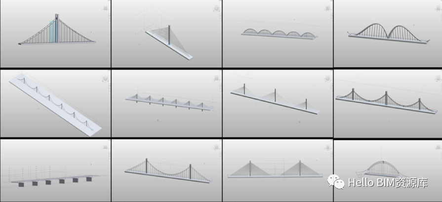

1、方案比选
利用Autodesk Revit体量建模方法快速构建十二种总体设计方案的概念模型 , 结合地形 、通航 、技术难度及工程造价等方面得出最佳设计方案。通过BIM平台直观地展示方案总体效果 , 提高方案策划阶段的设计效率 , 控制成本。

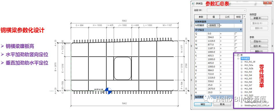

2、钢横梁设计
以钢横梁构件的关键构造(钢横梁腹板 、水平加劲肋 、垂直加劲肋) 长度作为参数, 利用焊钉连接件的族类型文件 , 建立了钢横梁构件的参数驱动模型 , 实现了标准化信息模型设计。

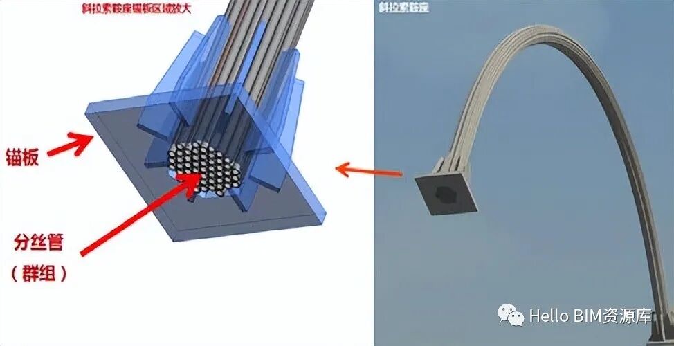

4、斜拉索分丝管鞍座设计
通过轮廓族文件基于单根分丝管中心线拉伸建立了单根分丝管模型 , 再建立分丝管群组。 以基于面的族文件建立锚板及其加劲肋的模型 , 将其贴合于分丝管鞍座群组的端面形成了分丝管鞍座成品构件 。最后 , 加载该成品构件的族文件至总体模型中 , 根据设计位置进行定位安装。

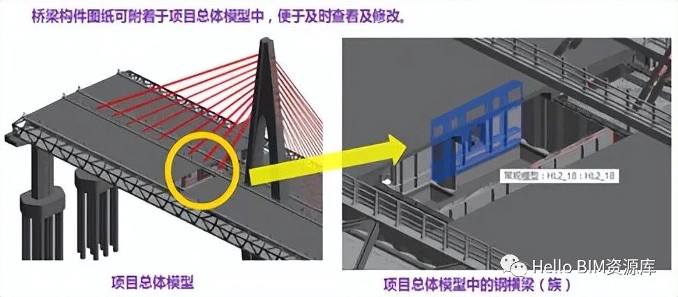

5、设计成品出图
在族中完成构件立面及剖面出图设置 ,随族文件的加载而进入总体模型中 ,便于及时查看。若总体模型有调整并涉及到族文件 ,可实时更新成品图纸。

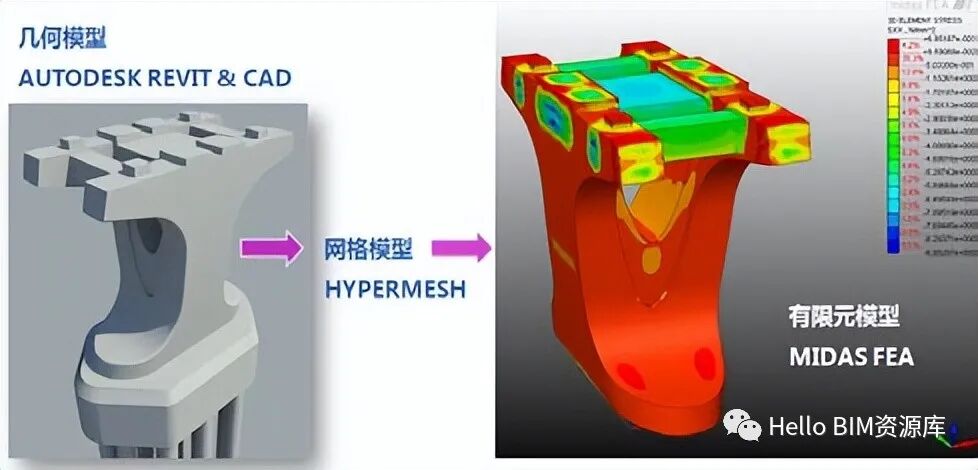

6、结构辅助计算
结构辅助计算 :在Autodesk Revit中建立复杂构件的几何模型 ,导出为高级几何信息模型,通过网格划分工具软件再将几何信息模型转换为有限元网格 ,为结构力学计算提供了便利。大桥主墩下塔柱及上塔柱均采用了此方法辅助结构空间效应计算。
