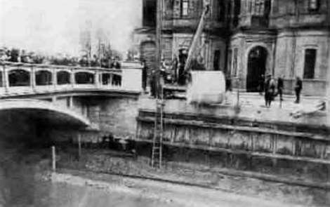

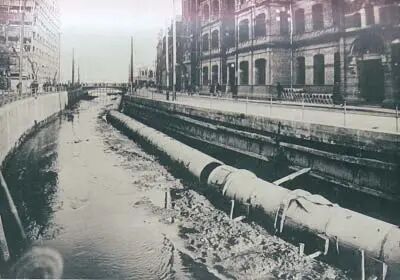

在上海开埠前,排水不成系统,雨水、污水就近排入纵横交错的河浜内。1862年,租界当局为解决租界排水问题,提出在黄浦江、泥城浜(今西藏中路)、洋泾浜(今延安东路)和苏州河围成的英租界内建设一个综合性排水系统,工部局经授权开始沿南北向主要街道埋设排水总管,雨水顺坡向流入苏州河和洋泾浜,并在东西向街道下埋设小型沟管与总管相连,上海最早的排水系统就此形成。至建国前夕,全市共有雨水管道531公里,防汛泵站11座,排水总能力仅16立方米/秒。
图1-2,洋泾浜沿线排水管道建设(拍摄于1914年)

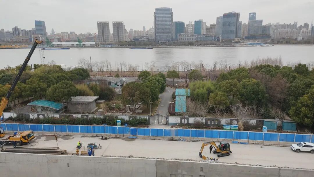

图3,世博后滩排水泵站(5年一遇),
图为2021年结合世博文化公园建设进行景观改造

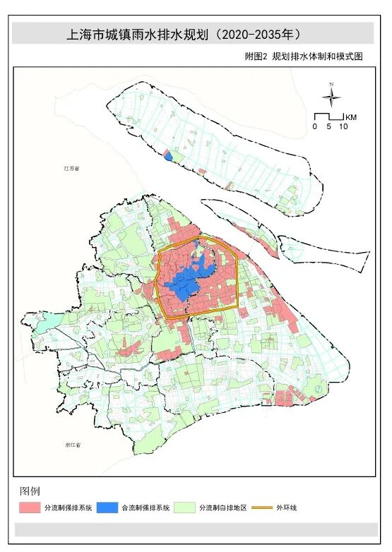

随着新一轮全市雨水规划发布,为满足“将上海建设具有世界影响力的社会主义现代化国际大都市”的新要求,本市排水系统建设将进入一个新阶段,继续“补短板、强监管、升能级”,着力提升防汛安全保障能力和初雨面源污染削减能力。
图4上海新一轮雨水规划排水系统总图
