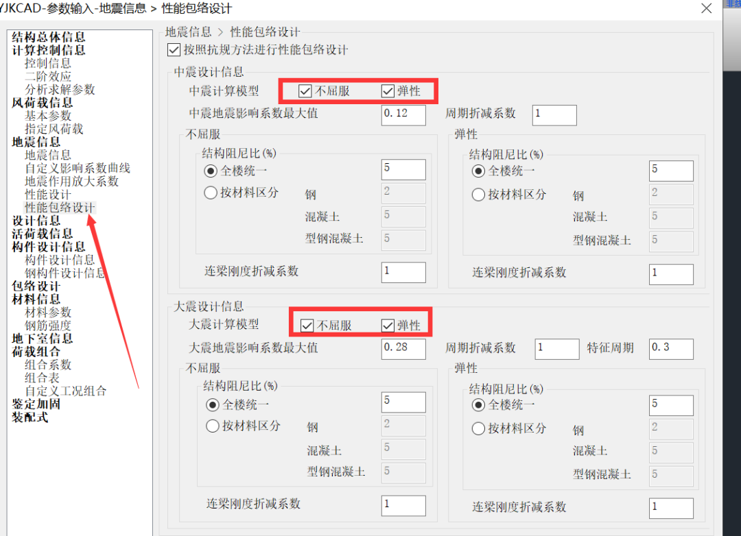

如何理解YJK软件中,按抗规性能设计时,定义不屈服,材料强度,中震按屈服标准值,大震按极限值?      第一,软件作为一可操作性和适用性的代表工具,内含有一定的行业经验性规则,可能与规范表达有一定的出入,但是不会偏离规范的执行依据;尤其是多本规范表达不统一时,软件会倾向于表达明确的一方,关于性能化设计的规定在《高规》中的表达会更加明确而易于执行;《抗规》繁杂和模糊的地方,可以在M.1.1条(如下图)的大纲中体现,如此灵活多样极具个性的需求,注定软件不可能一键式实现抗规的性能化要求;因此先打个预防针,以便理解后续中软件的操作性简化;

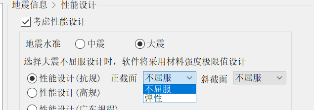

      第四,歧义在哪里?软件在执行大震“不屈服”时用的是材料极限值(注意,不是极限标准值),中震“不屈服”时却用屈服标准值,同样是不屈服,为何取值不同?规范的意图又是怎么样?请看抗规表M.1.1-1,如下图,

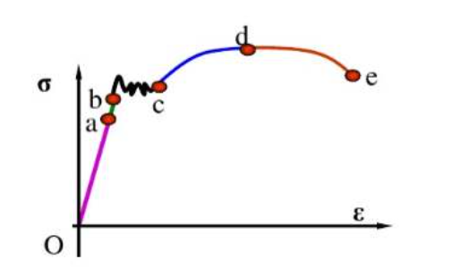

      第五,既然是概念的冲突,那咱们再来扒扒屈服这个概念,混凝土规范讲到的屈服标准值对应的就是M.1.2-3的公式中的标准值,且在朱丙寅老师的《抗规应用与分析》P106页中也提到了不屈服的概念,在可靠度统一标准以及混凝土规范中,屈服强度的标准值要有95%的保证率,可知屈服强度标准值fyk应为下限值,当取1.25倍的fyk时,是已经进入了屈服状态的,但是还达不到极限破坏值,由此可知,YJK中“大震不屈服”并不是真的不屈服,而是为了操作上方便。

      第七,分析到此处,鉴于《抗规》中性能化设计规定的模糊性和灵活性,与软件执行上追求便捷两者的冲突,在此做个补充,就用户常见的难点和疑点,以YJK3.0.2版本为例:
