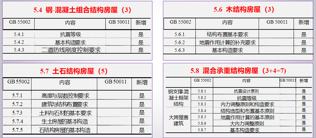

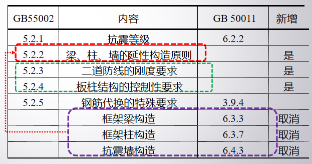

1、新增5.2.3(二道防线刚度控制要求)、5.2.4(板柱结构控制性要求);
2、将GB 50011的6.3.3、6.3.7、6.4.3合并简化为原则性要求,纳入5.2.2条;
3、新增3条,取消3条
新增部分结构的强制性要求

通规5.2.4条,在抗规6.6.3-1及6.6.4-3条不是有对应的条文吗?怎么是新增呢,只是说法稍微有点不同。
回复
gzu1985
2023年02月03日 10:19:58
4楼
通规5.2.3条,对应高规9.2.3条,只是用一个概念性的说法代替,也不是新增。
回复
gzu1985
2023年02月03日 10:24:09
5楼
抗规6.3.3、6.3.7、6.4.3条对于混凝土通规的4.4.7/8/9条,没有取消,瞎几把乱说
