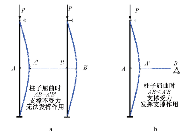

1 独立支撑和相对支撑
先介绍 “独立支撑” 和 “相对支撑” 的概念。如图 1a 所示,相对支撑是支撑杆的两端都可能发生位移,图中两根相同截面的压杆承受相同压力 P ,两个压杆同时屈曲,中间的水平系杆(作为支撑杆)两端位移相同,支撑杆内无应变、无内力,支撑无法发挥作用。
a—相对支撑; b—独立支撑。
图 1 独立支撑和相对支撑
如图 1b 所示,独立支撑是支撑杆的远端连接在刚度很大的部位,例如地面或者刚度很大的构件或者结构上,压杆屈曲时支撑杆远端无位移,此时支撑杆受压力或受拉力,阻止压杆屈曲,支撑杆发挥了作用。

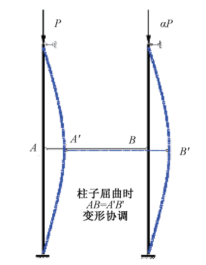

2 相对支撑发挥作用的方式

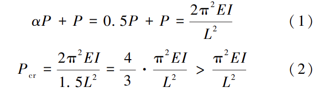

相对支撑发挥作用的条件是:支撑杆两端的压杆受力不同,即不同时屈曲。此时支撑仅起 “传递”作用,或 “变形协调” 作用,仅仅是把受力较小压杆的“富余刚度” ,传递给受力较大的压杆,提高受力较大压杆的临界荷载。
图 2 右侧压杆轴力小于左侧压杆,设 α = 0.5,支撑杆把右侧压杆的富余度提供给了左侧压杆,使得左侧压杆临界荷载提高了 33.33%。注意这个提高部分是右侧柱子提供的,不是支撑本身提供的。临界荷载为:
式中:E、I、L、P 分别为弹性模量、柱截面惯性矩、无杆总长和柱上轴力。
图 2 相对支撑发挥作用的方式:变形协调作用

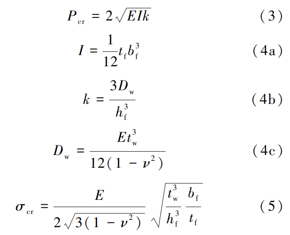

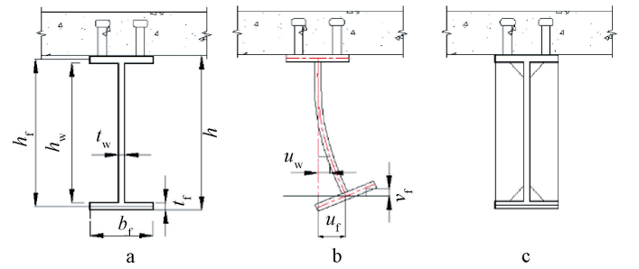

4 弹性地基梁模型
对于工字形截面框架梁,翼缘强时腹板得到了翼缘的侧向约束,梁腹板变为四边支承板。下翼缘平面外刚度弱时,就可能发生如图 4b 所示的畸变屈曲。它实际上是下翼缘作为一字形截面压杆发生侧向弯扭屈曲,但是受到了腹板作为悬臂板的约束。下翼缘作为压杆支承在腹板这一弹性地基上:特殊之处在于腹板是一块板,不是简单的 Winkle 地基;另外腹板有受压区,腹板自身也有屈曲的可能。
a—框架梁; b—畸变屈曲; c—加劲肋防畸变。
图 4 框架梁畸变屈曲及加劲肋防畸变
虽然如此,仍可以采用简化模型: 将下翼缘简化为侧向弯曲屈曲的压杆,腹板简化为一条条竖向悬臂梁,且相互间不影响,采用 Winkle 弹性地基梁公式求临界荷载,钢梁纯弯负弯矩时下翼缘轴力的临界值为:

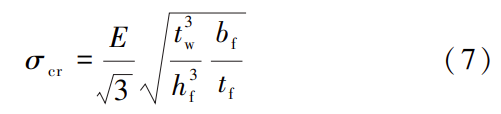

畸变屈曲的半波长较长,实际工程中负弯矩区段小,因此总是一个半波,式(3)由求最小值得到,结果非常保守;在箱形柱和钢管混凝土柱时支座可以认为是刚接,弯矩沿长度变化,这两个因素都使临界荷载大幅度增加,假设荷载增加到纯弯刚接的1.333 倍,则临界应力为:
式(6)与长度有关,应用不便,且试算后发现式(6)的临界应力比式(5)高很多。为了简化,取式(3)的 1.91 倍,基本为式(6)的下限则有:
定义图片 ,当 λ≤ 0.4 时钢梁承载力可达塑性弯矩,此时:图片,而欧洲 EC4 中该参数要求不小于 60。
5 构造措施
由于畸变屈曲精确计算比较麻烦,所以往往采用加劲肋来防止结构发生畸变屈曲。只要在离柱面1.5 倍梁高处设置一道加劲肋(图 4c)即可,设置一道薄加劲肋,即可使得畸变屈曲的正则化长细比小于 0.25。
