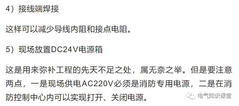

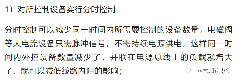

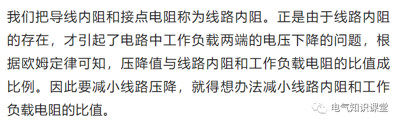

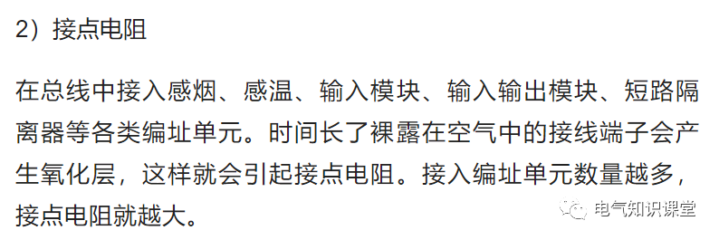

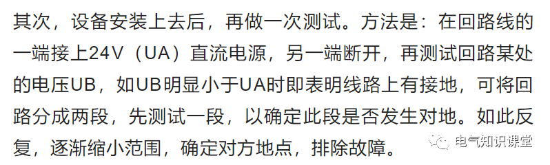

说到火灾报警控制系统,想必大部分电气人员都非常熟悉了。随着现代建筑的不断增多,火灾隐患增加,一旦发生火灾,将对人的生命财产造成极大的危害。现代建筑具有智能化的时代特征,火灾自动报警系统探测火灾隐患,肩负安全防范重任,在现代智能建筑中起着极其重要的安全保障作用。在工业和民用建筑,宾馆,图书馆,科研和商业部门,火灾报警控制系统已成为必需的装置。在火灾自动报警系统的设计、应用和选型过程中,很多人大多数注意火灾探测器的外观、灵敏度、稳定性、智能化程度的高低,也非常注意主机的性能、界面和功能,但其实在实际的工程施工中,有一些看似简单却又值得密切注意的地方,需要我们加以改进。下面本文就给大家讲一讲总线制火灾报警控制系统线路压降及系统线路对地的相关问题,希望能给广大电气设计人员一些启发。
