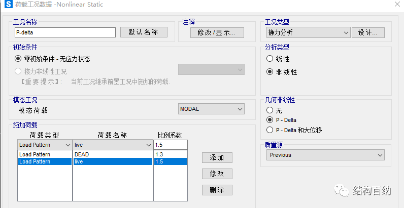

P-Delta效果是指构筑物同时受到水平力和轴力作用时,水平力作用下产生的位移和轴力组合产生附加弯矩的效果。例如:受到外力弯矩作用的柱子如果附加受到轴向拉力或者轴向压力的作用,轴向拉力有抵抗外力产生弯矩的效果,相反轴向压力将使柱子受到更大的弯矩作用。因此对于同时受到水平力和轴力作用的构筑物(beam-column),尤其是长细比较大的情况,应考虑P-Delta的效果求出构件的实际内力和位移,以便结构设计更加合理。
sap2000中考虑P-delta效应应该按照如下步骤:
1)工况P-delta:零初始条件,荷载:1.2恒载+1.4活载,分析类型选择非线性,几何非线性参数选择“P-DELTA”
2)工况D,工况P-delta为初始条件,荷载:恒载,分析类型选择为线性
3)工况L,工况P-delta为初始条件,荷载:活载,分析类型选择为线性
之后再组合各种工况。

这样岂不是恒载和活载都算两遍了吗?
