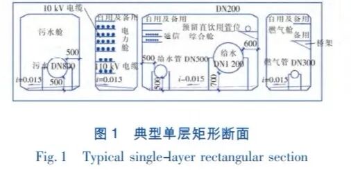

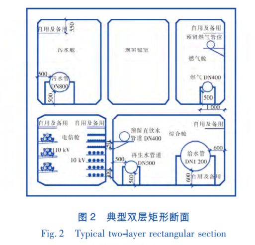

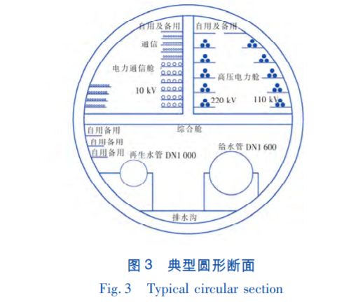

适用于与轨道交通共建的管廊断面形式主要为矩形、马蹄形、圆形断面。一般明挖采用单层矩形断面或双层矩形断面,盾构采用圆形断面。
典型“燃气+综合+污水+电力”四舱管廊断面
典型“污水+燃气+电信+综合+预留”双层管廊断面

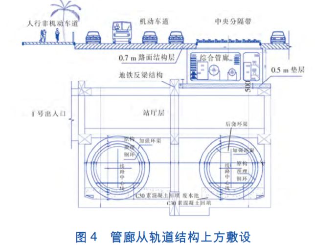

管廊位于车站主体结构上方位
正常理想情况:在轨道站体埋深大,覆土深,有空间从其上方敷设综合管廊时,可优先考虑从站体上方过管廊,设计时管廊顶板距路面应保证0.7m道路路基有效回填深度。

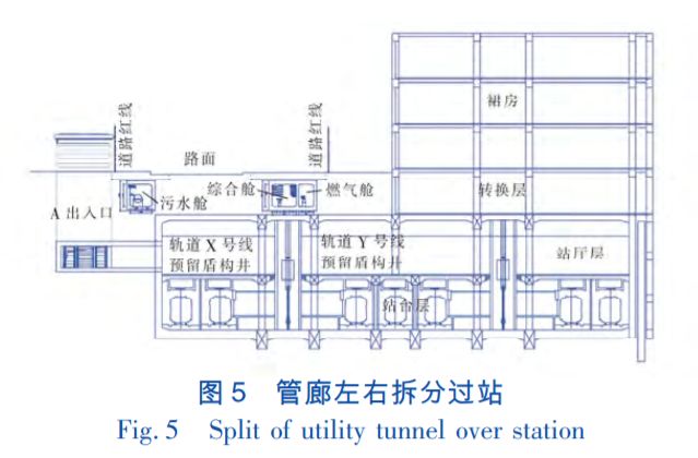

管廊左右拆分:由于管廊纳入管线多,舱室多,管廊宽度大,在车站顶上方有限空间无法整体建设时,可考虑将管廊多舱室拆分成两个或三个,分左右同步过站。

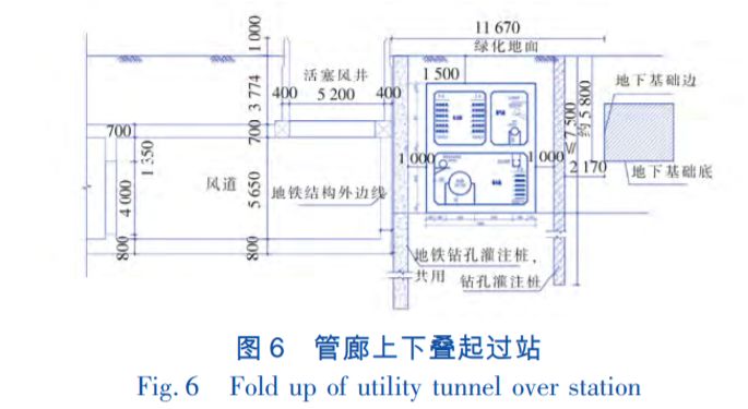

管廊上下叠起:若轨道站体只有一侧有实施管廊空间,但按管廊平铺建设又无法完全放下时,可对管廊采取双层叠起,减小管廊净宽后再敷设。

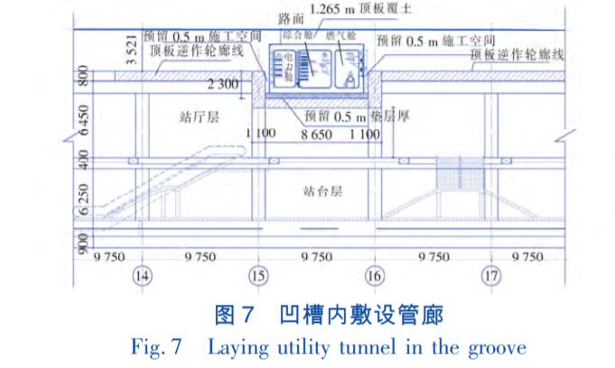

车站主体设凹槽:在管廊横跨车站主体结构时,一般可考虑局部一跨降板,满足管廊过站埋深,其降板深度必须经轨道建筑和暖通专业复核计算。

实际上地铁和管廊两者共建形式灵活多样,但处理起来复杂,涉及到建筑、结构、通风、消防、岩土、给排水等各专业,均与常规单独建设管廊有很大不同,需专项论证;入廊管线务必要进行多方案论证比选,这是后续工作的基础,只有入廊管线选择合理,管廊与轨道共建形式才能明确;管廊与轨道平面和竖向位置要结合两者建设先后以及轨道主体与附属施工时序等统筹考虑,另外还要考虑围护结构形式以及结构抗浮要求等。
