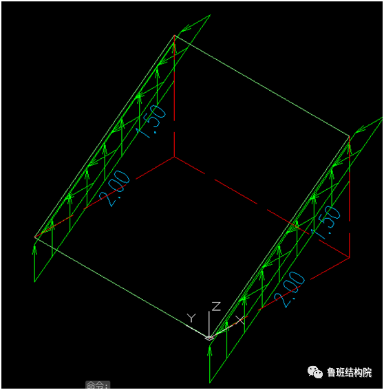

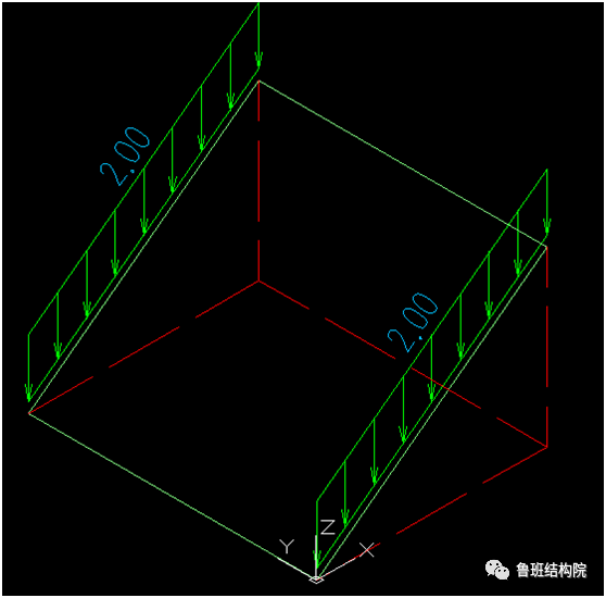

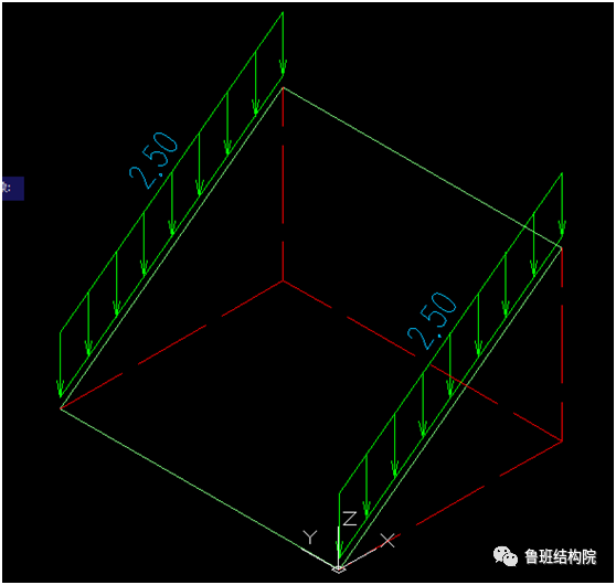

为了方便计算和理解,坡屋面取5x5的板块,投影面为4x5的板块。恒活风均为1KPa。
1.恒荷载。
2.活荷载。
3 、风荷载
4 、手算核对
