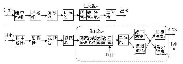

一、原采用A2/O类工艺改造 ①江苏某污水处理厂 该污水厂处理规模为20万m3/d,原工艺为A2/O,出水标准为一级B。改造工艺为 改良A2/O(填料)+膜过滤或滤布滤池 ,出水标准为一级A。改造前后工艺流程详见图1。
一、原采用A2/O类工艺改造
①江苏某污水处理厂
改良A2/O(填料)+膜过滤或滤布滤池
图1 江苏某污水处理厂提标改造前后工艺流程对比

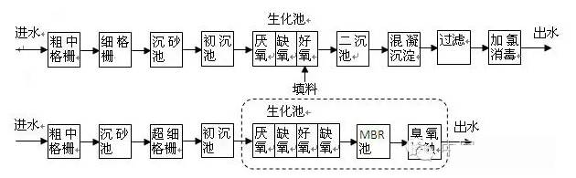

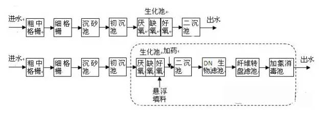

②河北某污水处理厂
该厂处理规模为8万m3/d,原工艺:A2/O,出水标准二级。改造工艺:
A2/O(填料)+MBBR+DN生物滤池+纤维转盘滤池
,出水标准一级A。改造前后详见图2。
图2 河北某污水处理厂提标改造前后工艺流程对比

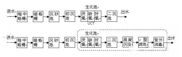

③云南某污水处理厂
该厂改造原8.5万m3/d,新建8.5万m3/d,新增深度处理17万m3/d。原工艺:UCT工艺,出水标准一级B。 改造工艺:
改良A2/O+混凝沉淀过滤
,出水标准一级A。改造前后工艺流程详见图3。
图3 云南某污水处理厂提标改造前后工艺流程对比

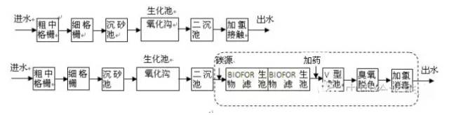

二、原采用氧化沟类工艺改造
①北京某污水处理厂
该厂规模为2万m3/d,原工艺:氧化沟,出水标准一级A。改造工艺:
氧化沟+两级生物滤池+V型滤池+臭氧脱色
,出水标准为北京市《城镇污水处理厂水污染物排放标准》(DB11/890-2012)B标准。改造前后工艺流程详见图5。
图5 北京某污水处理厂提标改造前后工艺流程对比

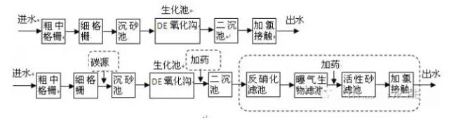

②浙江某污水处理厂
该厂处理规模为3万m3/d,原工艺:DE氧化沟,出水标准一级B。改造工艺:
改良DE氧化沟+反硝化滤池+曝气生物滤池+活性砂滤池
,出水标准一级A。提标改造前后工艺流程详见图6。
图6 浙江某污水处理厂提标改造前后工艺流程对比

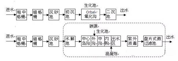

③江苏某污水处理厂
该污水厂处理规模为15万m3/d,原工艺:Orbal氧化沟,出水标准一级B。改造工艺:
BNR+MBR
,出水标准一级A。提标改造前后工艺流程详见图7。
图7 江苏某污水处理厂提标改造前后工艺流程对比

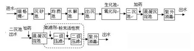

④浙江某污水处理厂
该污水处理厂处理规模为15万m3/d,原工艺:A2/O改良氧化沟+混凝沉淀,出水标准一级B。改造工艺:
A2/O改良氧化沟+混凝沉淀+活性炭二级吸附、压滤
,出水标准一级A。提标改造前后工艺流程详见图8。
图8 浙江某污水处理厂提标改造前后工艺流程对比
