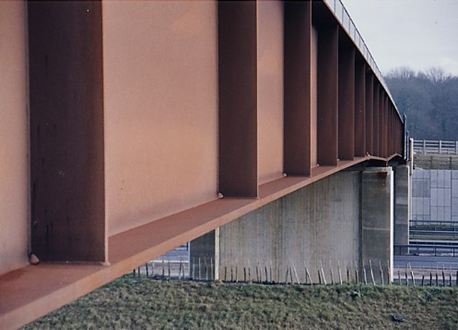

不仅仅是钢筋混凝土梁,钢结构的梁也同样如此。
steelconstruction.info/
如果梁是钢结构的,同样也是三角形组成的桁架模型。在钢结构梁的抗剪计算中,如果竖向加劲肋的间距不是太大,完全可以考虑对角线方向的 TFA (Tension field action)对抗剪承载力的贡献。

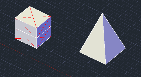

现实生活中的建筑之所以没有采取四面体(或题主所说的三角形)的结构,主要还是因为实际荷载所决定的。
设想一个四面体和一个长方体,在水平倾覆荷载下(比如用手去推),长方体易倒而四面体不易倒。在竖向自重荷载下,二者都不易倒。这一点没有异议吧?
那么现在回到现实中来:
现实中,建筑受到的荷载一般有水平向的风荷载、地震力和竖向的自重荷载。在大小上看,竖向自重荷载>地震力>>风荷载。所以一般的建筑是按照竖向自重和水平地震荷载来进行结构设计的。在现有技术水平下,是能够做到把建筑做成非四面体的形状而不被水平地震力所破坏的。而建筑外形要满足经济上的、美观上的多种要求,所以没必要做成四面体的形状。相反,做成四面体还有不少缺点,一来容积率低,二来结构上效率不高。
倘若我们所居住的地球发生地震的能量强度不是6~9级,而是16~19级,那么地震发生时,估计其它形状的建筑都得倒塌。人们只有乖乖的把所有建筑都设计成金字塔的形状,还是高度很小、底盘很大的那种金字塔。

【1】空间利用率是一方面(大家都说过了)
【2】利用三角形的稳固性可以有多种方式,不是说一定要整体外形要是三角形啊喂!
你看,不是把桥建成一个三脚架,而是在主梁上运用了很多小三角钢架,一来是镂空结构轻便;二来也透风能减少横向风的作用。看下图,一个立方体在很多地方用了三角形的稳定性。对比两个总体体积相似的建筑,立方体式的更适合人类(生产、生活、施工等等)
【3】另外三角稳固性也不能脱离材料和尺寸这些啊
比如这两框架,利用尺寸材料的优势可以弥补结构上的劣势。
举个例子,用扑克且不能用任何其他粘合剂堆房子,你也就只能运用大量三角形搭两三层高,而且一敲桌子吹口气就倒了;你要能使用透明胶带,那你就可以多堆几层了;你要把扑克换成更厚更硬的卡纸,这个小构造物还能承受点压力了;你要换成一块块铁片,还准焊接,你就爱怎么来怎么来了
正是材料的发展与运用才使得我们不像以前那么受结构的影响,才使得我们按照我们的喜好,对建筑物功能和美学上的追求任性起来。

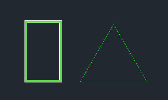

一、结构缺陷。除掉金字塔那样接近实心的结构,现在常见的三角形建筑,内部一般还是矩形结构,只是用轻质材料(钢材、玻璃等)在建筑外包裹一个三角形的外壳而已(左图)。
如果我们要做一个真正的三角形建筑(右图),100米左右。会发现力在逐层传导中分散成两个方向,一个是向下,一个是向外。向下的力,会将斜柱(如果有)从中拉断。向外的力,更是非常难处理,好比一座高楼地基失衡30度倾斜,需要你想一个措施将高楼拉住,这个力太恐怖,几乎无解。三角结构的稳定性来自下面的横边,但在现实中,这条横边是不存在的,也是无法做出来的。
二、高度受限。二、高度受限。三角结构的基座尺寸和高度成正比关系,想要建成一定高度的建筑,下层空间的要求将会非常庞大。
三、空间利用率差。不用多说
四、建造成本的问题。
即便建筑材料能满足力学性能,成本也会高很多。
