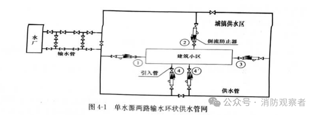

一、消规实施指南关于此问题的观点如下:
1、“不同的市政给水干管”并非“不同市政给水道路上的给水干管”;
2、同一道路上的不同市政给水干管也算“不同的市政给水干管”;
3、以市政给水厂单水源为例,下图中建筑小区从市政给水管网接入的四条供水管1~4,任意两条引入管组合均满足两路消防供水要求;
4、 只要市政供水管在引入管4、4’之间设置有阀门,则引入管4、4’也满足两路消防供水要求。即从同一条市政道路上的给水干管引入两条给水管,只要市政给水干管在两条引入管之间设置有检修阀门,则此做法满足两路消防供水要求。

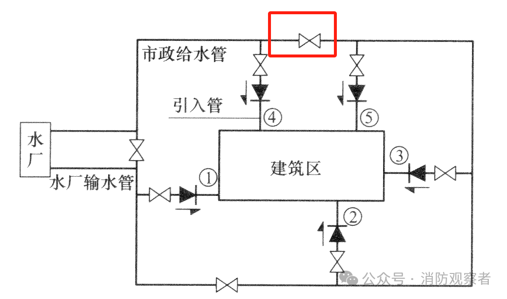

二、建筑给水排水设计统一技术措施2021
9.3.1以下情况属于两路消防供水:
单水源(一座水)接出两条输水干管向市政环状给水管网输水,从环状给水管
网上接出不少于两条引人管进入用地红线,各引入管之间有阀门分隔
    市政环状给水管间的阀门两侧可认为来自两条不同的市政给水干管,即使在同一条市政路上,示意图中引入管①-④任何两条均满足两路消防供水要求;引入管④⑤,只要市政给水管在其接出点之间有阀门,此两条引入管也满足两路消防供水要求。
