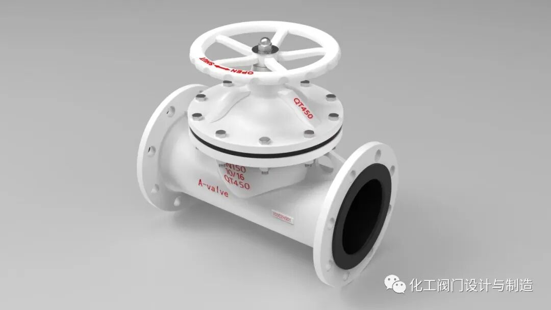

衬胶直通式隔膜阀 对于化工阀门,耐腐蚀一般是第一条件,如果是各种与矿相关的化工阀门,比如(磷矿)磷化工、(锆矿)锆化工、(钛矿)钛化工等都需要用酸进行提取,其过程就会有高含固量的介质产生,有的还会有结晶的现象,这个时候,对阀门的要求不但需要耐腐蚀,还需要耐磨,而传统不锈钢阀门、衬氟阀门、衬硬胶阀门使用效果都差强人意! 衬胶阀门具有良好的耐磨性,其耐磨程度超过的任何衬塑和不衬的阀门,阀门内部满衬有抗撕裂、耐磨、耐酸碱腐蚀的橡胶,橡胶属于高分子材料,轮胎的胎面胶就是用的高耐磨橡胶,通过添加各种耐磨材料在高温高压下形成,其橡胶材料中添加有芳纶纤维、芳纶浆粕、石墨等耐腐蚀、耐高温的材料,芳纶又名凯夫拉,是一种新型高科技合成纤维,具有超高强度、高模量和耐高温、耐酸耐碱、重量轻等优良性能,其强度是钢丝的 5~6倍 ,模量为钢丝或玻璃纤维的2~3倍,韧性是钢丝的2倍,而重量仅为钢丝的1/5左右,在560度的温度下,不分解,不融化。它具有良好的绝缘性和抗老化性能,具有很长的生命周期。芳纶的发现,被认为是材料界一个非常重要的历史进程。添加有这种材料的橡胶,其物理性能得到了大大的提升。
衬胶直通式隔膜阀

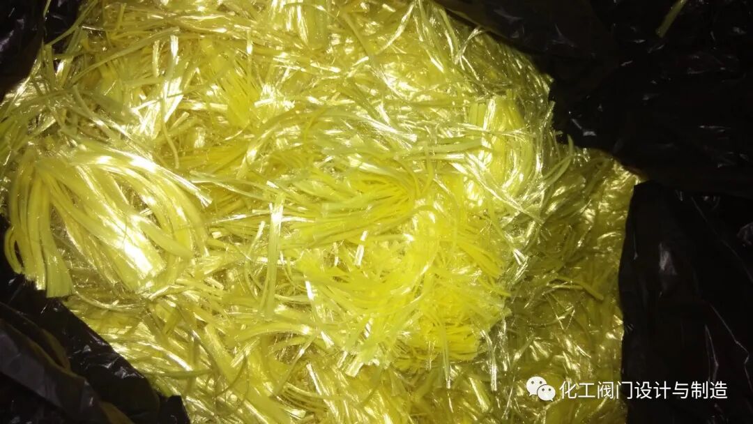

衬胶阀门具有良好的耐磨性,其耐磨程度超过的任何衬塑和不衬的阀门,阀门内部满衬有抗撕裂、耐磨、耐酸碱腐蚀的橡胶,橡胶属于高分子材料,轮胎的胎面胶就是用的高耐磨橡胶,通过添加各种耐磨材料在高温高压下形成,其橡胶材料中添加有芳纶纤维、芳纶浆粕、石墨等耐腐蚀、耐高温的材料,芳纶又名凯夫拉,是一种新型高科技合成纤维,具有超高强度、高模量和耐高温、耐酸耐碱、重量轻等优良性能,其强度是钢丝的 5~6倍 ,模量为钢丝或玻璃纤维的2~3倍,韧性是钢丝的2倍,而重量仅为钢丝的1/5左右,在560度的温度下,不分解,不融化。它具有良好的绝缘性和抗老化性能,具有很长的生命周期。芳纶的发现,被认为是材料界一个非常重要的历史进程。添加有这种材料的橡胶,其物理性能得到了大大的提升。图片
                                                                        芳纶
