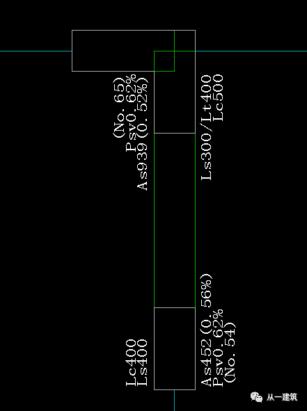

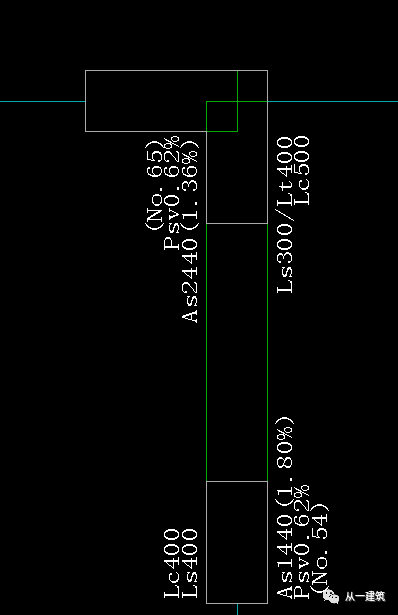

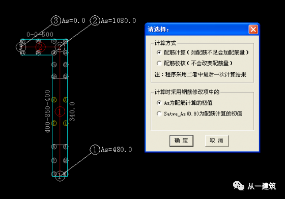

      至于边缘构件配筋,一般是看SATWE计算结果里面的第三项:“梁弹性挠度、柱轴压比、墙边缘构件简图”  一项里面的“边缘构件”,按此配筋,如果出现异常配筋,比如配筋率过大的情况,就用第十五项:“剪力墙组合配筋修改及验算”一项进行组合墙配筋计算,
(As=2440,1440可能不正常,As=939,452正常)
第十五项 :
      当然还要满足规范要求,《高规》7.2.17和7.2.18条规定。一般可采用SATWE计算结果里面的第二项的配筋文件(但要复核SATWE计算结果里面的第三项里的边缘构件计算面积),将构造配筋部分删除,剩下很少的计算配筋,对应墙体编号配筋即可。
