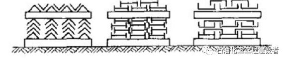

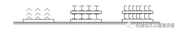

钢材露天堆放示意图
  钢材在仓库内堆放示意图

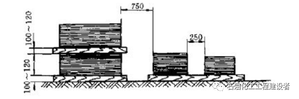

钢板、宽扁钢堆放示意图

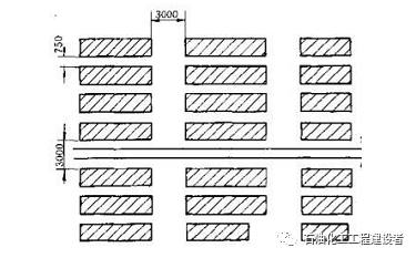

材料堆放平面布置示意图
