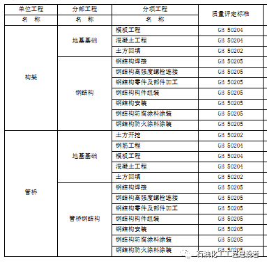

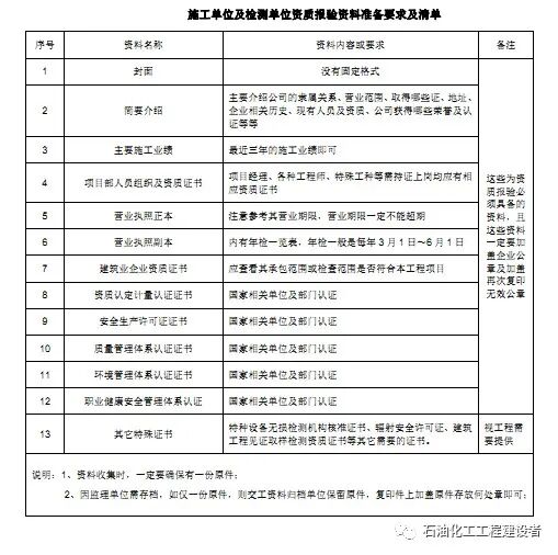

    开工前,通读设计文件、施工合同、分包合同、施工组织设计、项目质量计划等文件;准备好施工单位企业资质等文件(如果业主要求)、施工单位管理组织机构和人员组成及主要人员资质、施工单位 HSE 管理组织机构和人员组成及主要人员资质、第三方检测单位资料、施工技术及安全交底、单位和分部分项工程划分初步意见、施工人员和机具进场计划、各方通讯录等资料;并提前进行计量器具送检及报验、进场施工机具报验、办理单位工程开工报告;拟定本专业三级质量控制点,整理好施工用各类表格,做好施工现场和预制场平面布置及规划。

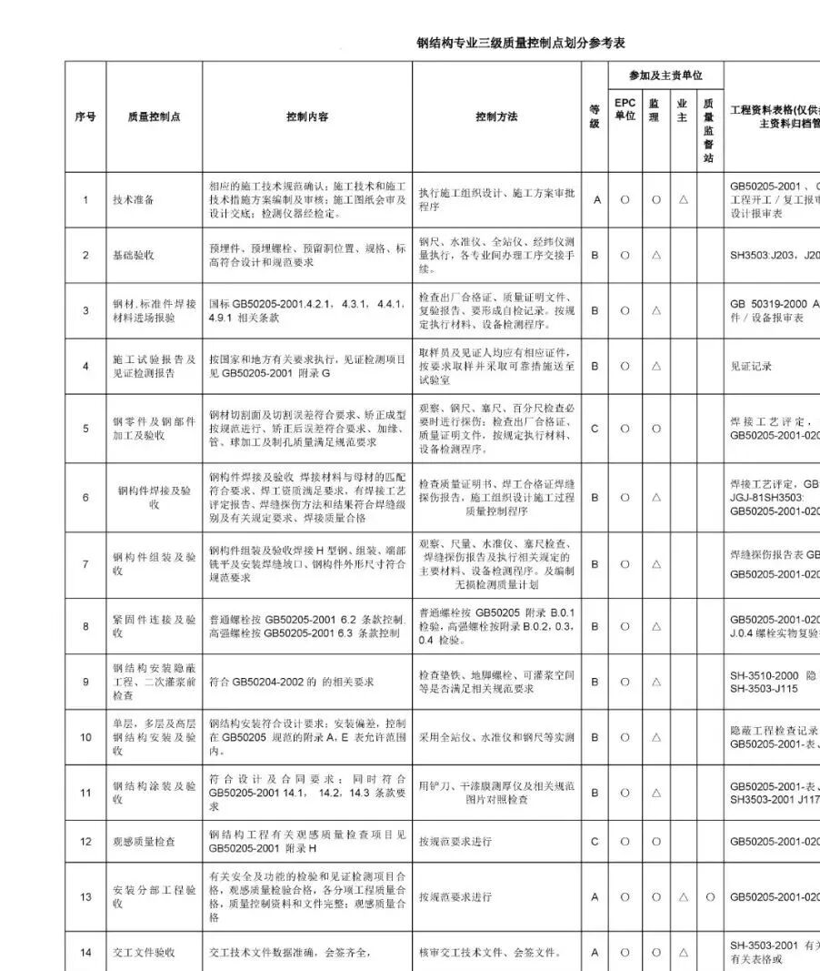

    施工单位及检测单位资质报验资料准备要求及清单见下方表格;单位工程开工报告可参考下方表格编制;钢结构专业三级质量控制点可参考下方表格编制。
说明:
1、质量控制点根据重要程度的不同,划分相应的等级,一般划分形式:
A 级:为重要质量控制点,是确保工程质量的关键。该控制点的工程质量需经业主、监理单位、总承包商和施工分承包商四方确认。A 级控制点必须提前 24小时上报检查;
B 级:较为重要的质量控制点,该控制点的工程质量需经监理单位、总承包商和施工分承包商三方确认,B 级控制点必须提前 24 小时上报检查;
C 级:为施工分承包商的全过程质量控制。
〇:表示参与单位、△:表示主责或牵头单位、质量监督站参与或不参除停检点必须参加外,其它由其自己定。
2、三级控制点的控制程序:
1)A 级工程质量控制点控制执行程序如下:
①总承包商专业工程师接到施工分承包商上报的《报验单》后,在确认施工分承包商已自检完成、有自检记录情况下,报监理单位、业主进行检查。同时报
质量监督站,如为质量监督站的停检点则必须经质量监督站检查完后方可进行下道工序,如为必检点,如果质量监督站通知不参与检查则可直接进行下道工
序施工;
②总承包商专业工程师应在规定时间内会同监理单位及业主对报检项目进行质量检查,如不合格,责令施工分承包商在限定时间内进行整改后重新检查;如
合格应按规定及时在交工资料上签字确认;
③如监理单位和业主未在规定时间内到达现场,可视为同意;
④如承包商未按规定进行报检,监理单位和业主有权责令承包商对已隐蔽工程进行剥露或开口;
⑤检查完成后,由监理填写《质量控制点检查统计记录》以防漏检;
2)B 级工程质量控制点控制执行程序如下:
①总承包商专业工程师接到施工分承包商上报的《报验单》后,在确认施工分承包商已自检完成、有自检记录情况下,报监理单位进行质量检查,由监理通
知业主,业主可视情况参加或不参加;
②如总承包商未按规定进行报检,监理单位有权责令施工分承包商对已隐蔽工程进行剥露或开口;
③检查完成后,监理填写《质量控制点检查统计记录》以防漏检。
3)C 级工程质量控制点控制执行程序如下:
总承包商专业工程师及监理工程师加强现场的巡检,发现质量问题,根据情况填写《工作联系单》、《工程质量整改通知单》或《监理工程师通知单下发施工承包商。
3、质量控制点设置后的实施要点:
    要求施工分承包商或施工队的质量控制工程师、技术员把质量控制点的质量特性及控制措施向施工人员交底,务必使有关人员真正理解,树立以预防为主的思想;监理单位和承包商的专业工程师、质量控制工程师在施工现场要进行重点指导、检查,对关键的质量控制点要进行旁站监督;严格要求操作人员按规程规范认真操作,保证每个环节的质量;按规定做好检查,认真记录检查结果,真正取得第一手数据,运用数据统计方法对控制要素进行分析,不断地进行改进;工程质量监督机构在其监督计划中明确的停(必)监点,施工承包商必须提前 48 小时通知工程质量监督人员检查。
