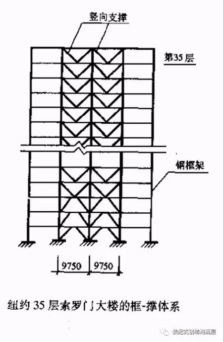

1、以高层钢结构的框架体系为基础,沿高层钢结构的纵、横两个方向均布置一定数量的竖向支撑,所形成的结构体系,称之为框架-支撑体系,简称框-撑体系。 2、在高层钢结构框架-支撑体系中,框架的布置原则、柱网尺寸和构造要求,基本上与框架体系相同,竖向支撑的布置,在高层钢结构纵向、横向等主轴方向均应基本对称,支撑框架之间楼盖的长宽比不宜大于3。 3、竖向支撑多沿建筑平面核心部位的服务面积周圈布置,形成一个支撑芯筒。例如,美国纽约市的35层索罗门大楼,就是沿楼面中心服务性竖井的四周布置竖向支撑,每片支撑均包含两个柱距,全宽19.5米。
4、支撑框架中的框架梁与框架柱大多仍为刚性连接。支撑斜杆两端与框架梁、柱的连接,尽管在结构计算简图中假定为铰接,但实际构造仍多采取刚性连接,少数工程也有采用钢销连接的铰接构造。
