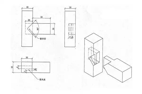

榫卯结构,中国古建筑以木材、砖瓦为主要建筑材料,以木构架结构为主要的结构方式,由立柱、横梁、顺檩等主要构件建造而成,各个构件之间的结点以榫卯相吻合,构成富有弹性的框架。 榫卯结构广泛用于建筑,同时也广泛用于家具,体现出家具与建筑的密切关系。榫卯结构应用于房屋建筑后,虽然每个构件都比较单薄,但是它整体上却能承受巨大的压力。这种结构不在于个体的强大,而是互相结合,互相支撑,这种结构成了后代建筑和中式家具的基本模式。
中国家具把各个部件连接起来的“榫卯”做法,是家具造型的主要结构方式。各种榫卯做法不同,应用范围不同,但它们在每件家具上都具有形体构造的“关节”作用。若榫卯使用得当两块木结构之间就能严密扣合,达到“天衣无缝”的程度。它是古代木匠必须具备的基本技能,工匠手艺的高低,通过榫卯的结构就能清楚的反映出来。

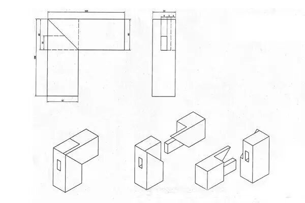

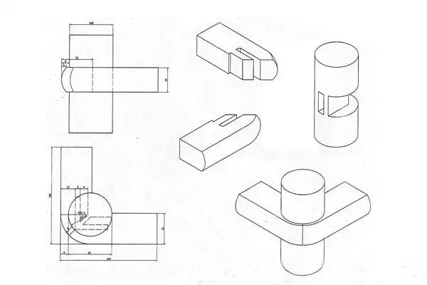

说明:

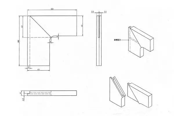

1、常用于柜、桌等无缩腰结构的家具,是面板与腿连接的常用榫;
2、要注意留"抬肩"。
注:外面人字肩,夹皮;里面直肩。
说明:
1、由于半榫强度不如透榫,留夹皮可以不损失榫卯深度,增大胶粘面积;2、使榫孔料少受损伤,最大限度增加外皮强度;
3、常用于腿枨连接,有透榫、半榫之分。
注:外面人字肩,里面直肩。

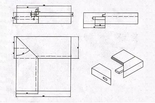

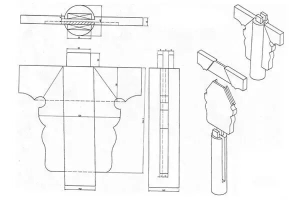

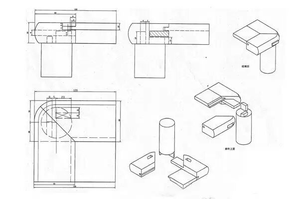

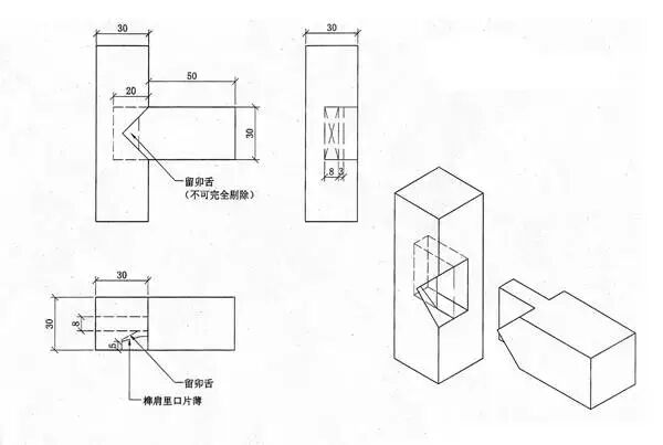

说明:
1、常用于腿枨连接;
2、榫孔外皮剔除人字肩时,里面要留有"舌头",以增加腿外皮的强度。完全剔除易使腿部强度受损;
3、刹肩时不能再尖角外留有锯痕(俗称耗子尾巴)。

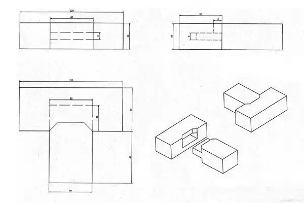

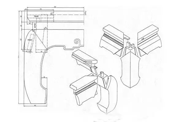

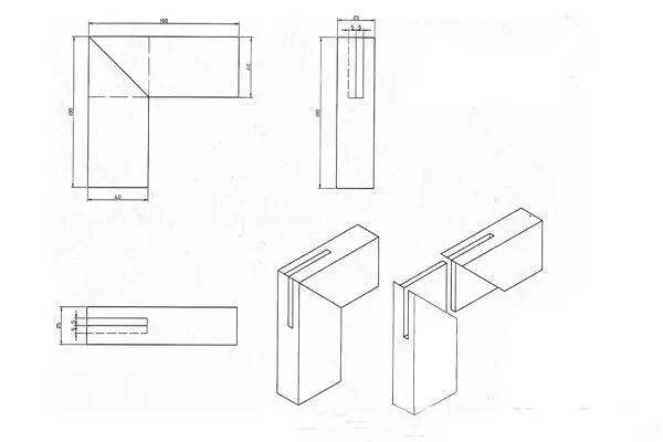

说明:
1、此榫常用于面板攒边结构;
2、常为透榫,如在表面雕花,则使用半榫,但半榫要尽量深些,且采用双榫或抄手榫以增加结构强度;
3、面边超宽的大画案类家具,榫根处留减榫,以防止面边卷翘,加强榫的牢固程度;
4、透榫宽度不宜过大,应比面边宽度尺寸1/2少2-5mm。

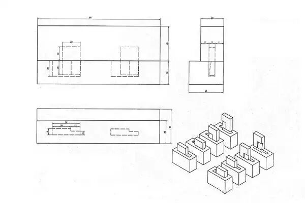

说明:
1、此结构常用于案形结构牙板与腿的连接,牙板与牙头攒成一体,里面开有凹槽,装配时牙板沿腿子中间凹槽自上而下推入;
2、用于圆腿桌案时,牙板中心线与腿子中心线重叠。
注:底面被楔向上挤。

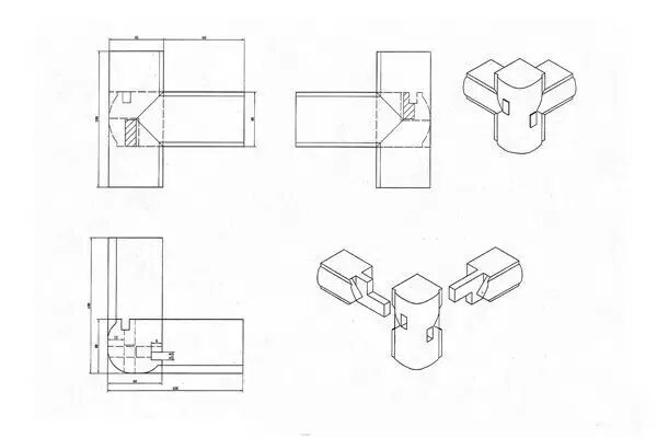

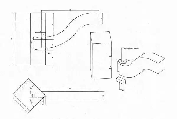

说明:
1、此榫常用于霸王枨与桌腿连接,以增强桌腿稳定性及牢固程度;
2、霸王枨与桌腿形成45°角,一端有挂钩榫,插入榫孔后向上推,用下面的楔钉将榫推向上部,形成挂钩;另一端则与面带底面用销钉连接。除销钉外,常刻口顶住穿带,以使霸王枨定位。

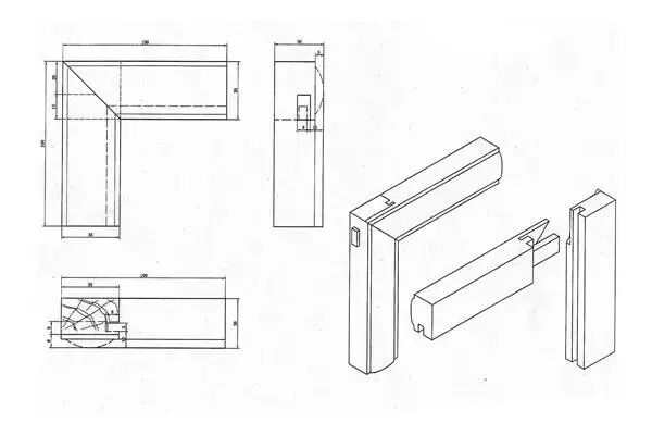

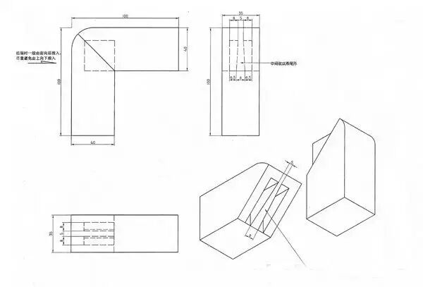

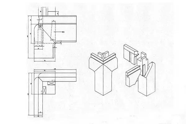

说明:
1、此结构常用于门边与抹头连接;
2、减榫时注意留出堵槽部分。

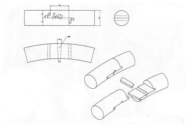

说明:
1、此结构常用于弯料相接,如圈椅椅圈等;
2、双头扣手榫俗称"巴掌榫",《明式家具研究》里称之为楔钉榫,即将榫舌插入对方槽内,最后加入楔钉。楔钉一般角度为18-20°;
3、接圈时从上面看顺序为:上脑压中节,中节压扶手,依此类推;
4、楔钉分大小头,应为大头在外(凸),小头向内(凹)。
说明:
1、此结构常用于两横枨与腿子连接部位;
2、制作时外面人字肩,里面平肩。
说明:
1、走马销常用于活装结构部件连接,如扶手与靠背、罗汉床床围子等;
2、走马销榫头1/2处做成头大根小,榫孔亦做成阶梯状,将榫头插入榫孔大端向小端推,则会将构件锁住;
3、凡三面簸箕形结构,装配顺序均为先将两侧构件由后端装入向前推,到位后插入后面构件,顺序及方向均不能反;
4、凡打对的走马销,榫孔直边均在外侧。

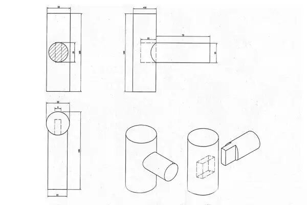

说明:
1、此结构常用于圆形腿枨连接部位;
2、腿粗枨细是其特点,如腿枨直径相同,则应将飘肩适度抹头,但不能有明显痕迹;
3、此结构有透榫半榫之分。
说明:
1、此榫常用于裹腿枨结构家具;
2、插皮圆角弧度与圆腿为同心圆;
3、插皮对接后,与圆腿间不得留有空洞。
说明:此榫用于圆腿与面板直接连接的结构,如桌案,凳类。
说明:
1、此榫常用于腰枨或与线形有关的家具,如眼珠线等;
2、小割肩比较短,像是尖部被蹾了一下,因此称为"蹾肩";
3、此结构对榫皮伤害较小,可增加榫孔强度。
说明:
1、此榫常用于榆木家具柜门,是白木家具榫卯结构做法的典型;
2、插皮榫胶粘面积较大,对门边外角损伤少,牢固度高;
3、由于端头露立茬,因此不推荐红木家具使用。
说明:
1、此结构常用于圈口或牙头牙板的连接;
2、立圈口一般里面裁口,外面留榫舌装入槽内,属单肩结构;
3、遇有较宽圈口或透空雕时,榫槽深度一般不超过8mm。
说明:
1、此结构常用于箱柜类家具内部边框连接;
2、抄手榫多为透榫,胶粘面积大,牢固程度高,加工工艺性能好;
3、对于外观要求较高的家具也可使用此结构,只是将透榫改为半榫,如紫檀材料的面边连接,或上脑与立脚的连接。但半榫抄手榫需做深些。
说明:
1、此榫常用于扶手或上脑与立腿连接处,由于难度较高,现在极少应用。一般经常需要拉拽、抬起的宝座等强度要求较高的家具使用此榫;
2、双抄手中间加燕尾半榫,燕尾方向视家具的力学要求而定,一般以扶手或上脑不能向上拔起为目的。
说明:
1、此结构常用于牙板与腿子的连接,特指牙板里面的燕尾形肖子槽及端头的单肩半榫;
2、穿肖挂榫也包括鼓腿彭牙造型,区别在于该形状牙板与腿会形成一定夹角,而此图牙板与腿为平行方向;
3、有时缩腰也挂肖,但多数不挂,只是两端贴于腿部平面。
说明:
2、此穿肖挂榫与普通穿肖挂榫区别于牙板与腿有夹角;
