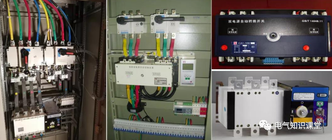

1、火灾自动报警系统的主电源宜按一级或二级负荷来考虑。因为安装火灾自动报警系统的场所均为重要的建筑或场所, 火灾自动报警系统如能及时、 正确报警, 可以使人民的生命、 财产得到保护或少受损失。所以要求其主电源的可靠性高, 有两个或两个以上电源供电, 在消防控制室进行自动切换。同时还要有直流备用电源, 来确保其供电的切实可靠。

6、高层建筑的消防控制室、 消防水泵、 消防电梯、 防烟排烟风机等的供电, 应在最末一级配电箱处设置自动切换装置。

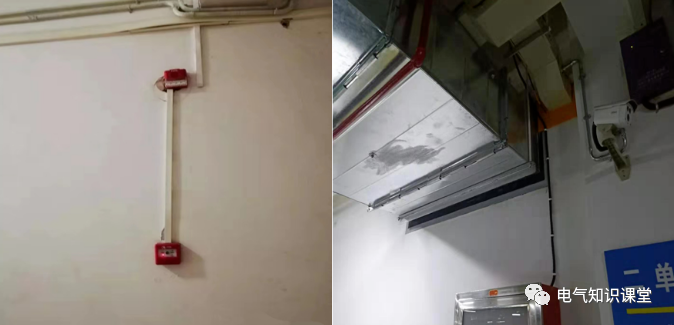

03 火灾自动报警系统的布线要求:
1、火灾自动报警系统的布线, 应符合现行国家标准《电气装置工程施工及验收规范》 的规定。布线时, 应根据现行国家标准《火灾自动报警系统设计规范》的规定, 对导线的种类、 电压等级进行检查。火灾自动报警系统的传输线路和50V 以下供电控制线路, 应采用电压等级不低于交流 250V 的铜芯绝缘导线或铜芯电缆。采用交流 220/380V 的供电或控制线路应采用电压等级不低于交流 500V的铜芯绝缘导线或铜芯电缆。
2、火灾自动报警系统的传输线路穿线导管与低压配电系统的穿线导管相同, 应采用金属管、 经阻燃处理的硬质塑料管或封闭式线槽等几种, 敷设方式采用明敷或暗敷。当采用硬质塑料管时, 就应用阻燃型, 其氧指数要求不小于 30, 如采用线槽配线时, 要求采用封闭式防火线槽。
如采用普通线槽, 其线槽内的电缆为干线系统时, 此电缆宜选用防火型。当采用明敷设时, 应采用金属管或金属线槽保护, 并应在金属管或金属线槽上采取防火保护措施。采用经阻燃处理的电缆时, 可不穿金属管保护, 但应敷设在电缆竖井或吊顶内有防火保护措施的封闭式线槽内。
3、消防控制、通信和警报线路与火灾自动报警系统传输线路相比较, 更加重要,所以这部分的穿线导管选择要求更高,只有在暗敷时才允许采用阻燃型硬质塑料管,其它情况下只能采用金属管或金属线槽。
消防控制、 通信和警报线路的导管,一般要求敷设在非燃烧体的结构层内,其保护层厚度不宜小于30mm,因管线在混凝土内可以起至保护的作用,防止火灾发生时消防控制、通信和警报线路中断,使灭火工作无法进行, 造成更大的经济损失。当采用明敷时应采用金属管或金属线槽保护,并应在金属管或金属线槽上采取防火措施。从目前的情况来看, 主要的防火措施就是在金属管、 金属线槽表面涂防火涂料。

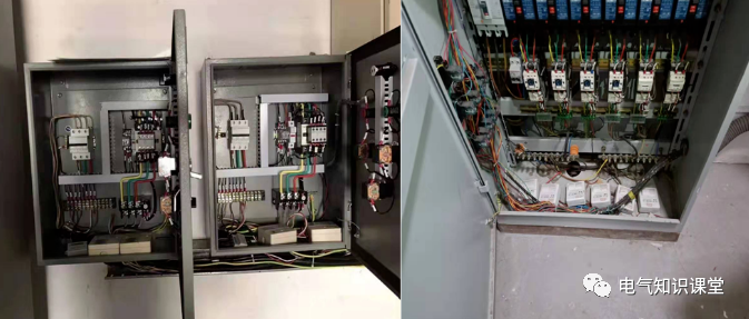

9、引入控制器的电缆或导线, 应符合下列要求:配线应整齐, 避免交叉, 并应固定牢靠;电缆芯线和所配导线的端部, 均应标明编号, 并与图纸一致, 字迹清晰不易褪色;端子板的每个接线端, 接线不得超过 2 根;电缆芯和导线, 应留有不小于 20cm 的余量;导线应绑扎成束;导线引入线穿线后, 在进行管处应封堵。

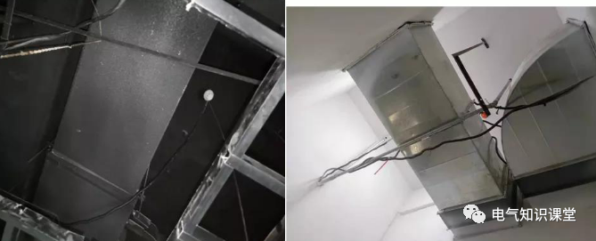

10、消火栓泵、 喷淋泵等的配线:水泵电动机配电线路常采用阻燃线穿金属管并埋设在非燃烧体结构内, 或采用耐火电缆并配以耐火型电缆桥架, 或选用矿物绝缘电缆。水泵房供电电源一般由高层建筑变电所直接提供;当变电所与水泵房邻近并属于同一防火分区时, 采用耐火电缆或耐火母线沿防火型电缆桥架明敷;当变电所与水泵房距离较远并穿越不同防火分区时, 可采用矿物绝缘电缆。
11、防排烟装置的配线:防排烟装置配电线路, 明敷时采用耐火型交联低压电缆或矿物绝缘电缆, 暗敷时可采用一般耐火电缆。防排烟装置的联动和控制线路, 采用耐火电缆。防排烟装置的线路在敷设时应尽量缩短长度, 避免穿越不同的防火分区。
12、防火卷帘门的配线:防火卷帘门电源通常引自带双电源切换的楼层配电箱,经防火卷帘门专用配电箱用放射式或环式向其控制箱供电。当防火卷帘门水平配电线路较长时, 宜采用耐火电缆并在吊顶内使用耐火型电缆桥架明敷。
13、消防电梯的配线:消防电梯一般由高层建筑底层的变电所敷设两路专线配电至位于顶层的电梯机房, 由于线路较长且路由较复杂, 消防电梯配电线路应采用耐火电缆;当有可靠性特殊要求时, 两路配电专线中一路可选用矿物绝缘电缆。
