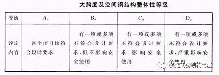

  3、高层钢结构的整体性等级应根据结构体系、柱肢及主要构件形式、主要节点构造、柱脚构造四个项目,按下图的规定评定。

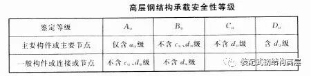

  4、高层钢结构的承载安全性等级应根据柱肢、支撑、横梁和其连接节点,柱脚等承载力的理论计算结果应按下图的规定评定。

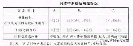

  5、高层钢结构的适用性鉴定应按照结构整体倾斜、柱肢弯曲变形、柱脚变形或位移、结构整体角位移和舒适性三个项目分别评定等级,并应取其中最低等级作为适用性鉴定等级,且应符合下列规定:
  (1)、结构整体倾斜、柱肢弯曲变形、柱脚变形或位移的等级,应根据现场实测结果和理论模型计算结果,按下图的规定评定,并按其中最低等级确定。
